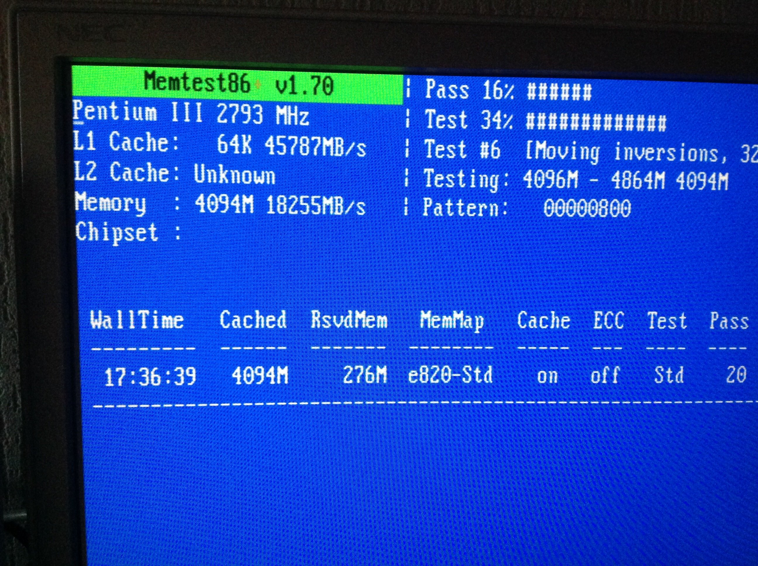

the boss Geplaatst: 29 januari 2020 Geplaatst: 29 januari 2020 Ik heb hier een computer, en daarvan bevriest het beeld na ongeveer 10 min of eerder. Hij reageert dan nergens meer op. Wat heb ik onderzocht. alle overbodige insteek kaarten eruit, was een netwerk kaart. HD afgekoppeld Opgestart met bootdisk en met hulp prg memtest geheugen proberen te testen, hierbij loopt ie dus ook vast.soms na 5 min soms na half uur. zolang als ie blijft lopen geeft hij geen fouten aan in het geheugen. De 2 geheugen chips omgewisseld, en ook 1 voor 1 in elk van de vier sloten geprobeerd. Met temperatuur monitor prg gekeken naar de temp van verschillende onderdelen, blijft gewoon laag, beneden de 40 graden. Medion pc mt-7 Wat kan ik nu nog testen, ik denk moederbord of cpu, of heeft iemand een gouden tip, ik heb verder ook geen onderdelen die ik even kan proberen. Dreambox 8000 HD PVR 500GB SSD Triax 78 cm - Inverto black ultra twin-lnb - Moteck SG 2100 op 30 mtr boven n.a.p.

the boss Geplaatst: 31 januari 2020 Auteur Geplaatst: 31 januari 2020 Hij is nu een memtest van een Linux bootdisk aan het draaien, loopt al 2,5 uur geeft tot nu toe 0 error. Heb ook nog opgestart zonder videokaart en geheugen erin, geen fout piepjes te horen, hij probeert gewoon op te starten, wat natuurlijk niet lukt. Dreambox 8000 HD PVR 500GB SSD Triax 78 cm - Inverto black ultra twin-lnb - Moteck SG 2100 op 30 mtr boven n.a.p.

the boss Geplaatst: 1 februari 2020 Auteur Geplaatst: 1 februari 2020 (aangepast) @mebo870 koelblok helemaal schoon, als eerste naar gekeken uiteraard, heb zelfs koelblok eraf gehad en de koelpasta vervangen. Ik ga eens kijken met een Hiren bootdisk of ik daar wat mee kan. @Tonskidutch ik ga dat proberen met ClamAV, hij loopt nu al bijna 18 uur geheugen te testen, lijkt mij dat dit toch lang genoeg is hoewel hij aangeeft pass 20% 1 februari 2020 aangepast door the boss Dreambox 8000 HD PVR 500GB SSD Triax 78 cm - Inverto black ultra twin-lnb - Moteck SG 2100 op 30 mtr boven n.a.p.
Tonskidutch Geplaatst: 1 februari 2020 Geplaatst: 1 februari 2020 19 minuten geleden, the boss zei: hij loopt nu al bijna 18 uur geheugen te testen, lijkt mij dat dit toch lang genoeg is hoewel hij aangeeft pass 20% dat duurt altijd zo lang is een muts test 18 uur geen oververhitting => windows malware Revelations, Sunset Mix Alina Kiya, Full Intention

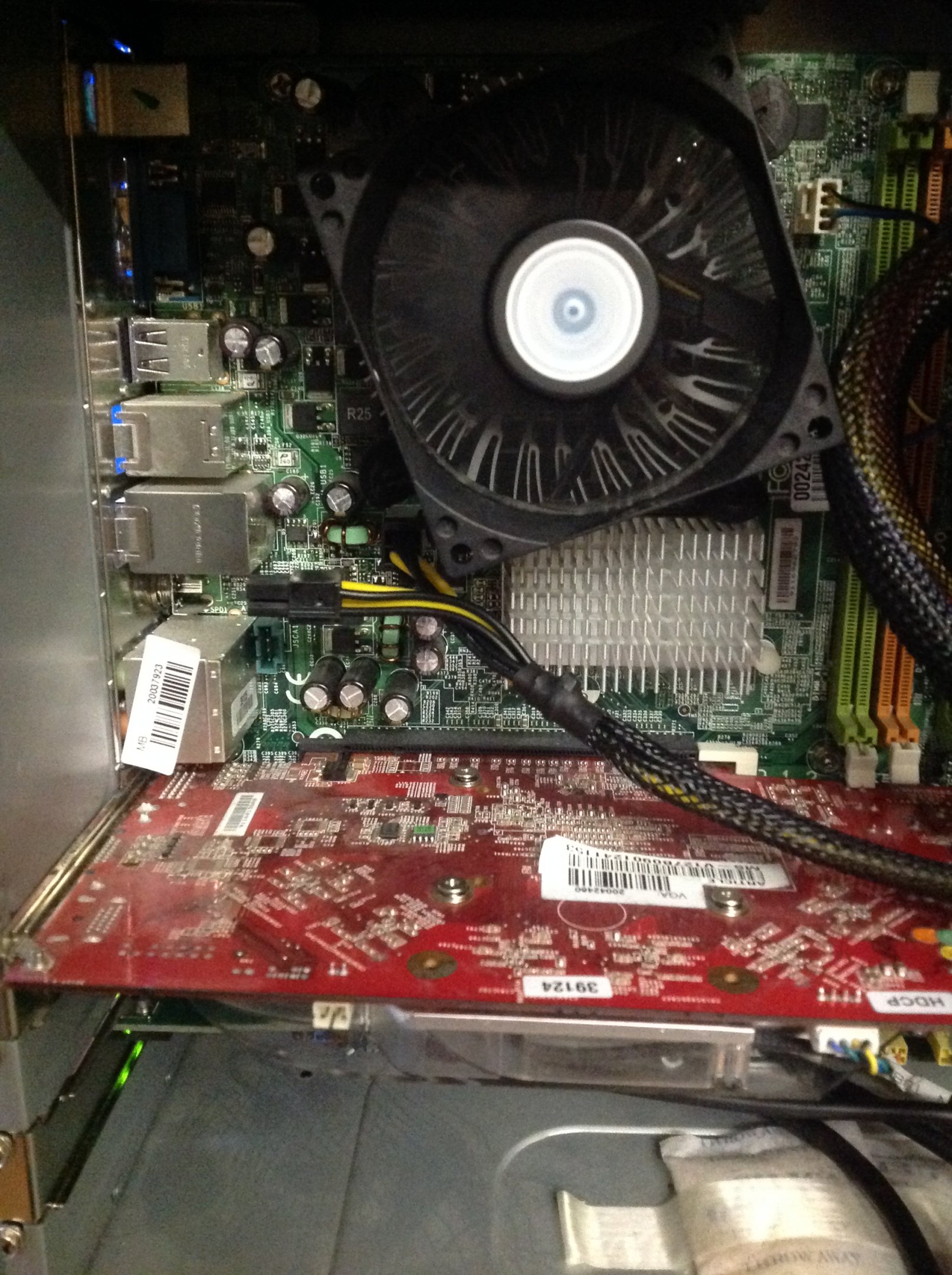

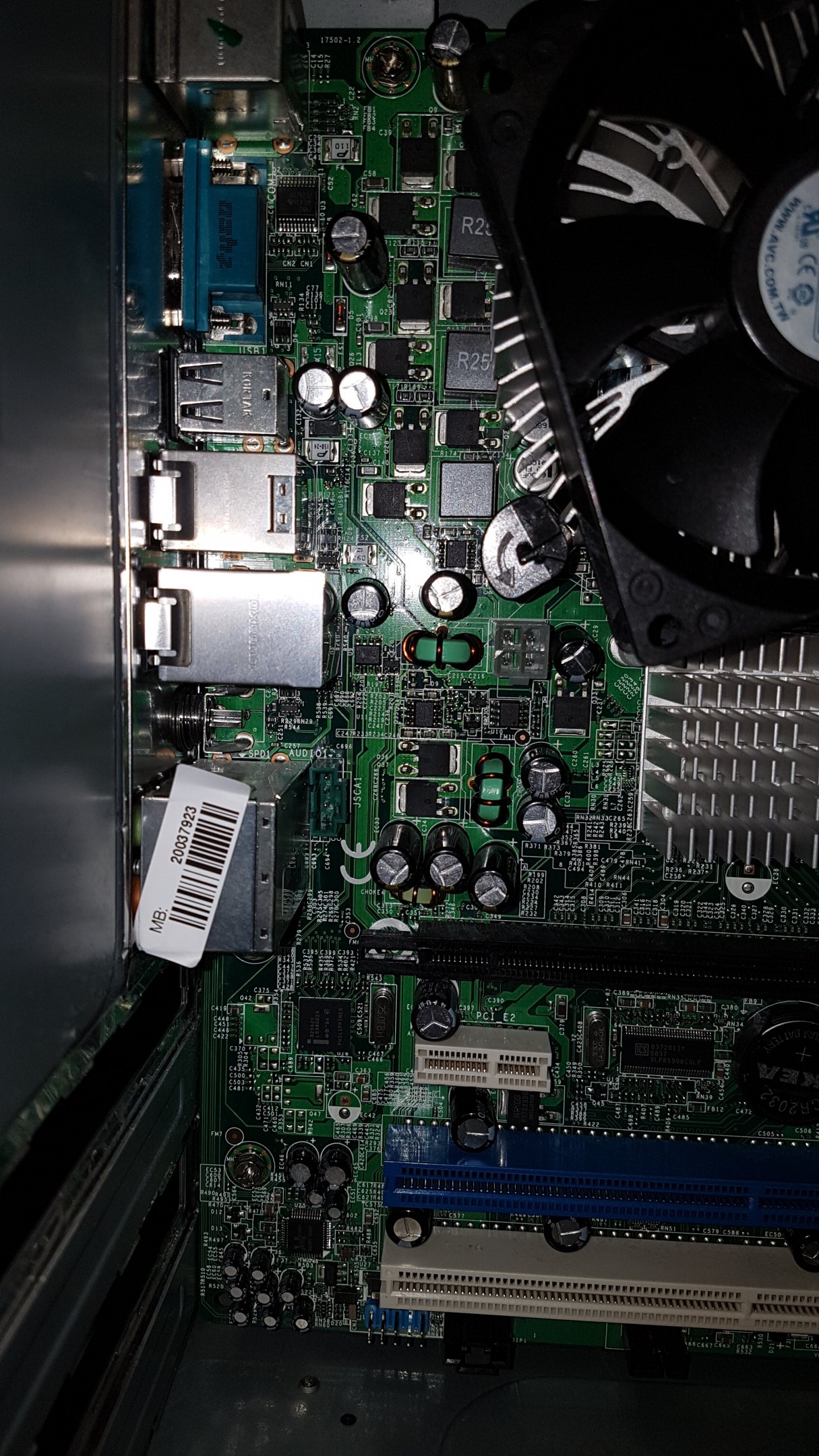

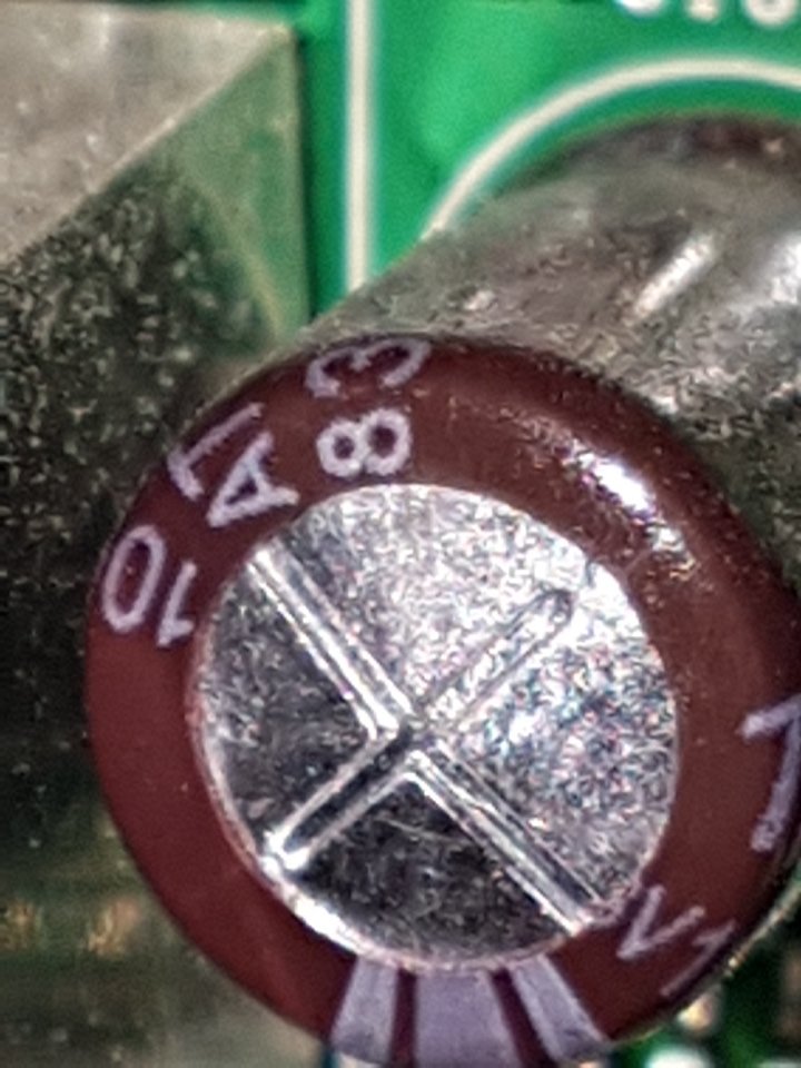

henkvd1 Geplaatst: 1 februari 2020 Geplaatst: 1 februari 2020 (aangepast) Elco in rode cirkel staat bol 1 februari 2020 aangepast door henkvd1
the boss Geplaatst: 1 februari 2020 Auteur Geplaatst: 1 februari 2020 Inderdaad goed gezien, het is niet veel Maar ga die wel even vervangen, aankomende week, je weet maar nooit. Bedankt voor de tip. Dreambox 8000 HD PVR 500GB SSD Triax 78 cm - Inverto black ultra twin-lnb - Moteck SG 2100 op 30 mtr boven n.a.p.
jeevanhoof Geplaatst: 1 februari 2020 Geplaatst: 1 februari 2020 Ooit een pc nagezien, windows deed het niet meer. Windows opnieuw installeren lukte niet. Met een linux cd werkte alles prima. Uiteindelijk moederbord moeten vervangen. mvg dreambox two , BigBisat met Smart Titanium, Alps, en 2 X Inverto Black Ultra VU+ solo2 met defecte tuners

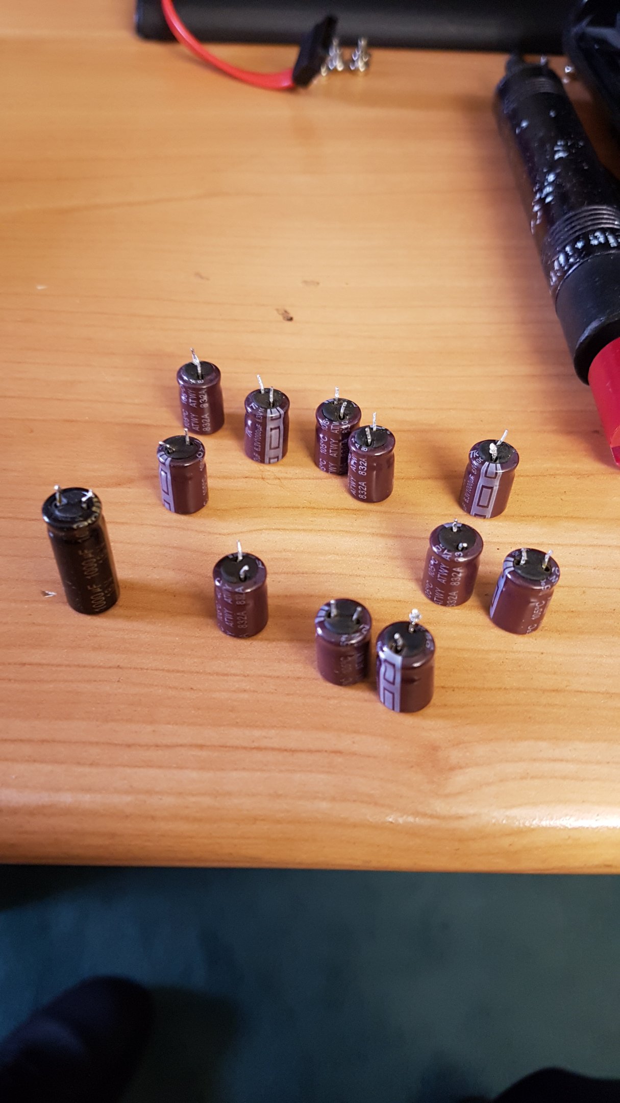

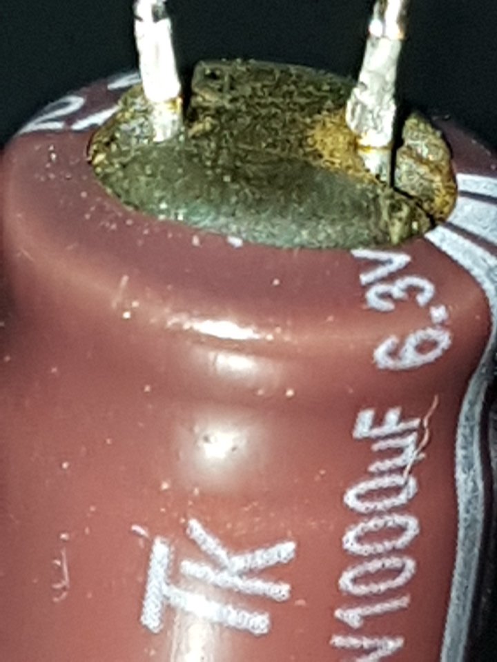

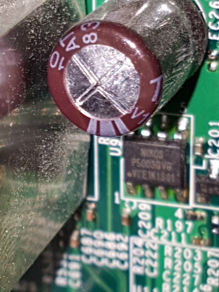

the boss Geplaatst: 3 februari 2020 Auteur Geplaatst: 3 februari 2020 @henkvd1 heb hele moederbord nog eens goed bekeken, er waren nog een aantal elco's twijfelachtig en wat bol. Ik heb er totaal 12 vervangen, en de computer werkt weer, draait nu een 2 uur, en kon ook zonder problemen weer windows instaleren, voor 6 € en beetje tijd en tin was het me wel waard. Nogmaals bedankt voor de tip, Het waren ook allemaal elco's van ATWY die bol stonden. Dreambox 8000 HD PVR 500GB SSD Triax 78 cm - Inverto black ultra twin-lnb - Moteck SG 2100 op 30 mtr boven n.a.p.
