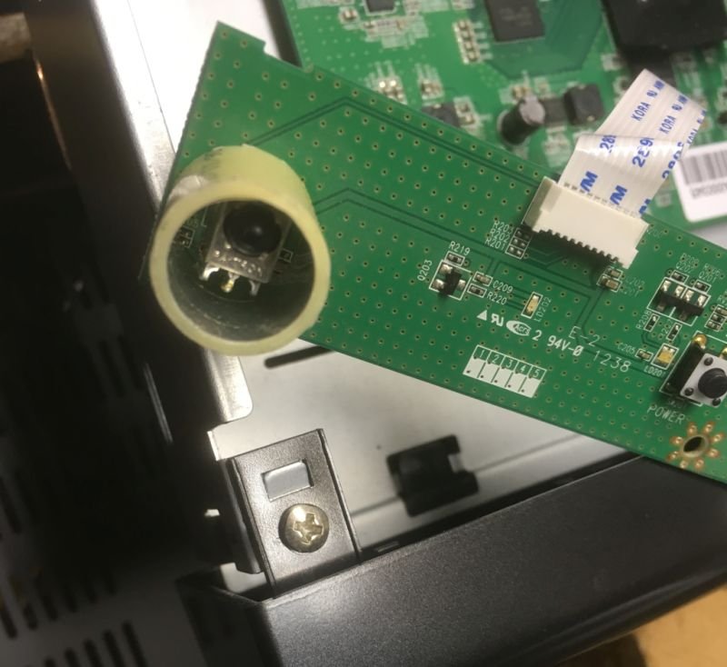

trust Geplaatst: 16 mei 2020 Geplaatst: 16 mei 2020 Om bij een XP1000 het oog wat gevoeliger te maken heb ik tussen het front en het oog een stukje pvc pijp geplaatst met alu folie bekleed . Misschien als je bij jou juist er een zwarte bekleding in doet , dat dan alleen signaal recht van voren in valt . 2 Het verschil tussen theorie en praktijk is mijn uitdaging . Octagon SF8008 4K Edision Primo IP S2 Dr.HD F16 1.8 m ChannelMaster Offset in tuin 53º E - 45º W Jaeger SMR 1224 Usals met 5 Lnb wisselaar 2x Ka - Ku - C band Lin / Circ 1.2 m Echostar Offset aan schuur 53º E 34.5 W Twoteck Twinrotor met 3 Lnb wisselaar Ku - Ku low - Ka
Tonskidutch Geplaatst: 16 mei 2020 Geplaatst: 16 mei 2020 gave oplossing, beetje knutselen en lijmen Revelations, Sunset Mix Alina Kiya, Full Intention
