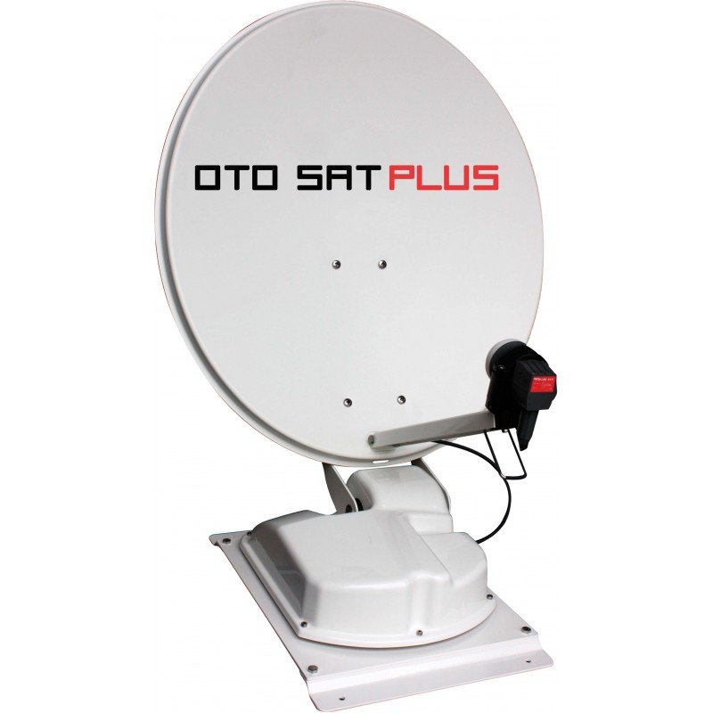

Ik heb een schotel die op de een camper gemonteerd is deze wordt als zelfzoek systeem naar 13 oost gestuurd. Heeft iemand ervaring om deze software te lezen zodat er een freq sr etc van 23 oost in kan.
Dit zal een regel aanpassen zijn in de stuurunit software neem ik aan.

De Oto Sat is een Frans fabrikaat en heeft maar een zeer beperkt aantal satellieten waarop afgesteld kan worden. De meest gebruikelijke is de Astra 19,2 en Atlantic 5w.

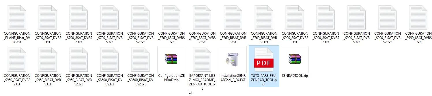

Heeft de stuurkast een mini usb aansluiting ?
Ik zie op de site van Zen-rad een update tool die je kunt downloaden met daarin verschillende files voor meerdere satellieten .
Het is me alleen niet duidelijk welke file voor jou app. geschikt is , staan er type of serie nummers op die overeenkomen met die file namen .( S700 -S760 -S900- S950 - S8600)
Voorbeeld
Dit is heel mooi recol.
Bij de 8 satellieten die ingevoerd kunnen worden zit ook de Astra 23,5.
De frequenties, polarisaties, SymbolRates en DVB-S/S2 zijn van alle satellieten actueel het ik nagekeken.
Het blijkt dus dat deze schotelautomaat de satelliet zoekt aan de hand van slechts 1 transponder. Dat is geen beste zaak. De afgelopen jaren zijn er enorm veel transponders opgeheven en nieuwe bijgekomen of bestaande hebben andere parameters gekregen. Denk maar eens aan de Astra 28,2 waar bijna wekelijks de nodige transponders veranderen maar ook bij de Astra 19,2 enz.
Er worden bij flink wat satellieten dezelfde frequenties gebruikt. Dit heeft te maken met het meest efficiënte gebruik van de gehele bandbreedte die ter beschikking is. Als er dan op een andere satelliet een zelfde frequentie bij komt die al gebruikt werd om een satelliet te zoeken, dan weet hij het niet meer en richt dan op een verkeerde satelliet uit.
Dat hebben de meeste andere merken van automatische schotels beter bekeken. Die zoeken op 3 verschillende frequenties die voor een bepaalde satelliet aanwezig moeten zijn.
Maar goed, deze schotel kan dus op de Astra 23,5 uitgericht worden.
Voor mensen die de ZEN-RAD TOOL 2.04 liever in het Engels of het Duits hebben, die is natuurlijk ook beschikbaar, zie: http://www.zen-rad.com/update_DE.html
Als je die stuur sateliet config file open kunt maken zou je die mischien kunnen editten naar de
juiste sateliet met een voorbeeld van de andere configuraties Snuffer..

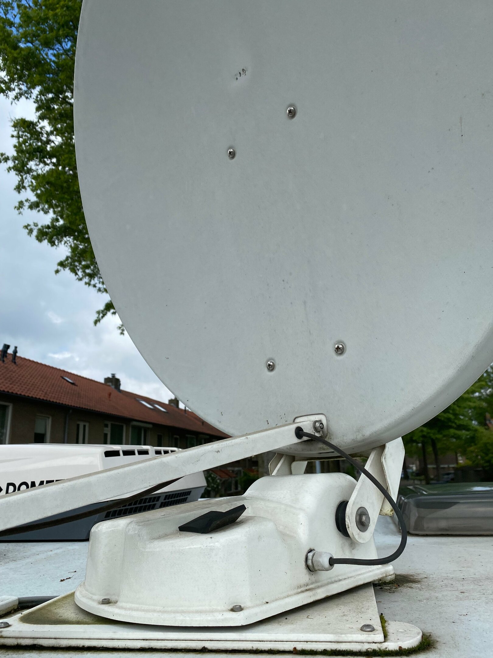

Ik ben toevallig weer met een Zen-Rad bezig maar na een FW upgrade is de elevatie nu ineens veel en veel te laag. Mijn contact binnen Zen-Rad is zeer terwille maar ook hij heeft nog steeds geen oplossing. Hij raakt nu zelfs het dak van de camper. Ik vraag mij af wat er mis is gegaan met het updaten. Dit is de 760 versie maar hij wil niet meewerken. Iemand enig idee wat hier de mist in lijkt te gaan?
