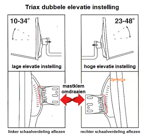

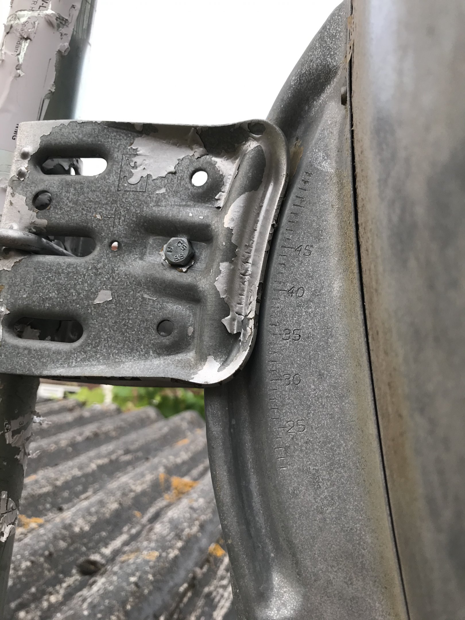

Kijk je wel aan de juiste zijde naar de gradenverdeling voor de elevatie instelling?
Je moet dus de andere kant aflezen. Aan deze zijde zit ook geen uitkeping die als wijzer fungeert.
Of de schotel nu op 30 graden elevatie staat zoals je schrijft, is mede afhankelijk of de mast zuiver verticaal staat.
Is de lnb-arm goed is de vergrendeling geklikt zodat hij ook tegen de houder van de schotel aan ligt?

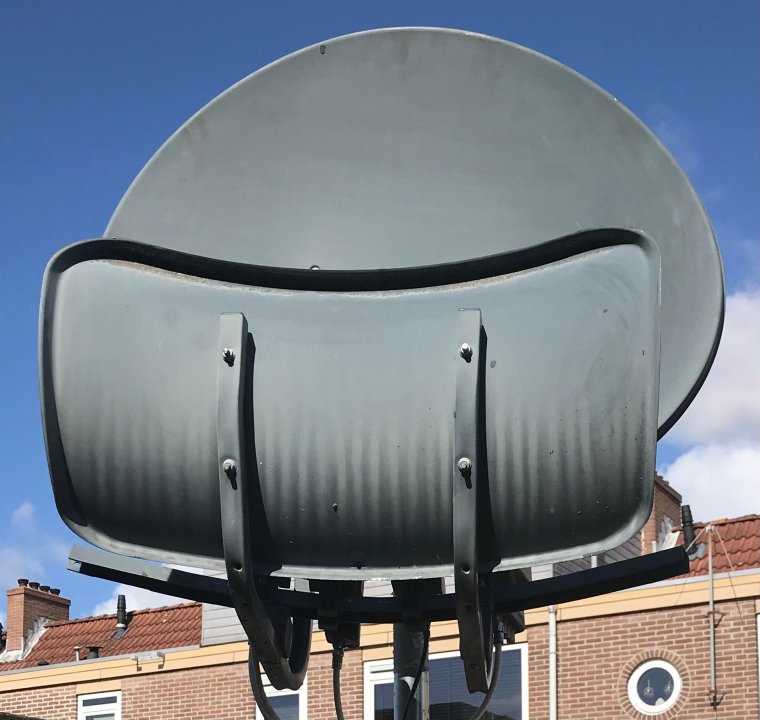

Die transponders heb ik ingevoerd in mijn satmeter.. Helaas, hoe ik draai ik vind hem écht gewoon niet! De paal staat waterpas dus daar mag het niet aan liggen. De 60cm Triax was een krijgertje, de LNB is een deels defecte Inverto quad.. Iets anders heb ik niet in huis. De Astra's en HotBird vind hij dan weer wel....
