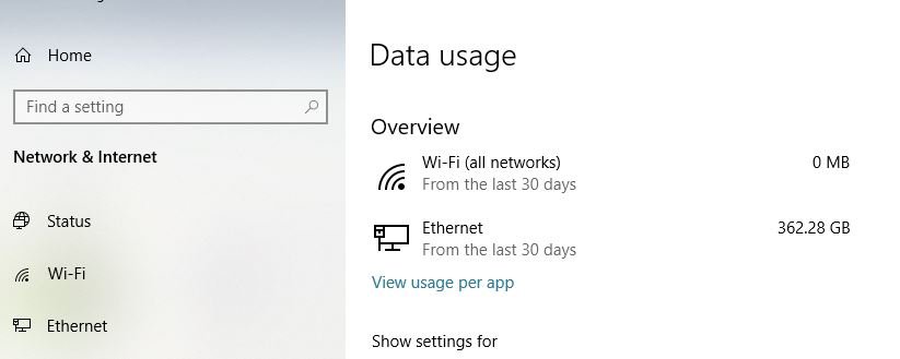

Penthe Geplaatst: 9 juli 2020 Geplaatst: 9 juli 2020 Als je met een limiet zit onder 4G is dat niet prettig, daarom heb ik de 4G router er hier ook uitgegooid deze was niet stabiel kwa snelheid en ook de limiet was veels te laag dus moest ik na 2 dagen al gaan bijbetalen. Ook al is je snelheid lager als je 24 uur per dag data heen en weer sleept is het eindgebruik ook hoog. Wat ik hierboven liet zien was maar 1 computer uit het lokale netwerk. Na al mijn ervaringen is draadloos de allerlaatste optie geworden voor Internet als je het kunt voorkomen moet je dat zeker doen.
