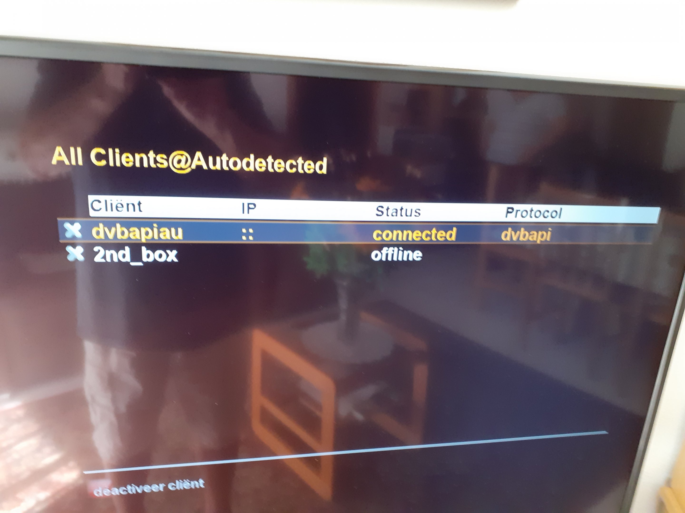

Ik heb nog  een losse kaart in mijn 2 boxen.
Kan je met deze kaart Eleven pro league openen op de een of andere manier?
Ik ga in oscam maar ik krijg daar niks open om bv. die regel daar in te plaatsen.
Er gebeurt niks als ik op die regel klik.
En Webif krijg ik niet open.

Probeer eens poort 8888 of 83 om de webif te openen (poort staat normaal in de oscam.conf, 8888 is default).
btw. screenshots kan je veel beter via het open webif nemen.
En ja als je de oscam.dvbapi aanpast (of oscam.user kan ook zie post boven je), bv. naar
P: 0100:00006C
M: 1818:00006C 0100:00006C
Dan werkt Eleven Pro League (voorlopig althans, kan zijn dat TVV dit op een bepaald moment niet meer toelaat dat mapping werkt)
