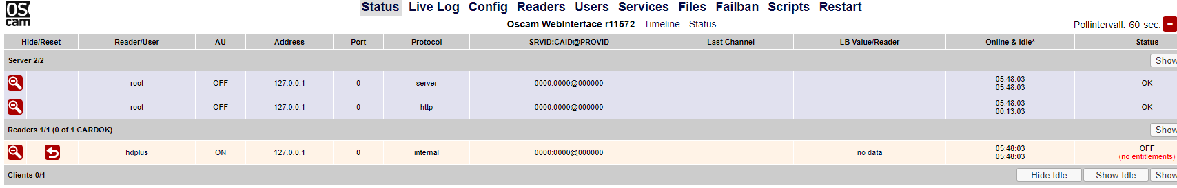

Laatste weken geen tv gekeken maar vandaag wel en ik kan geen gecodeerde zenders (tv en radio) kijken/horen op mijn solo2 met VTi.
Ik heb op CD de kaart opnieuw geactiveerd met de NPO1 HD geselecteerd maar zonder resultaat.
Als ik op oscambutler kijk wordt het een beetje verwarrend. Daar staat de onderste internal reader (0) op  Sky DE V13 en de bovenste (1) op HD+ HD0X met beide actief gevinkt.
Ik heb nog nooit anders gehad dan de CD kaart in de onderste.
Ik heb geprobeerd om idd de kaart in de bovenste te doen maar zonder resultaat.
Ik heb geprobeerd om te wijzigen en daarna de groene knop maar dat heeft geen enkel resultaat.
Iemand hier met een verklaring en het liefst een oplossing?
Zoals gezegd een VU+ Solo2 met de laatste versie van VTi 14 en Oscam 11572
in de Oscam webinterface zie ik als in bijlage. Ik vermoed dat het in dit deel zit maar ik heb echt geen idee.

Begin eens met Oscam butler een kaartlezer voor Canaldigitaal te configureren.
iets verder omlaag bij de oscam butler plugin staat seca3 voor CanalDIGITAAL in de lijst, die moet je hebben voor je kaart
dan even nog de oscam herstarten en er is beeld.

Bedankt voor jullie meedenken! Maar helaas nog geen succes
Smartcard zit met de chip naar beneden in het onderste slot. Ik heb voor slot0 de Seca3 voor CD gekozen en op de blauwe knop (conf en start Oscam beheer) gedrukt, ik heb de oscam 11572 gestopt en opnieuw gestart maar helaas geen resultaat. Alleen de FTA zenders tv&radio op 19 en 23.5 de andere zenders alleen een zwart beeld.
Ook de hele box geherstart maar met zelfde resultaat.
Andere mogelijkheden?
oscam butler deinstalleren en na herstart opnieuw installeren?
  • Moderator
Nee, de butler configureert slechts je kaartlezer.
Die nieuw installeren zal je probleem niet oplossen.
Je configuratie en log posten helpt wel om erachter te komen wat het probleem is.
