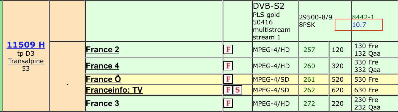

Gast patje7of9 Geplaatst: 25 augustus 2020 Geplaatst: 25 augustus 2020 1 uur terug, kwetal zei: Bij de Fransen lukt dit niet meer. Er komt geen lock na tunen. Ik denk dat de FEC van 8/9 me opbreekt. Voor zover ik het begrepen heb moet er dan van de 9 overgezonden bits er 8 goed zijn om de digitale trein op gang te houden. Zijn er forumleden, in onze omgeving, die het wel lukt om deze multistream transponders werkend te ontvangen? Voor de Franse Multi stream zenders moet je minimum een SNR hebben van 10,7 DB om een lock te krijgen op deze transponder. Beneden deze waarde zal je GEEN lock ontvangen.

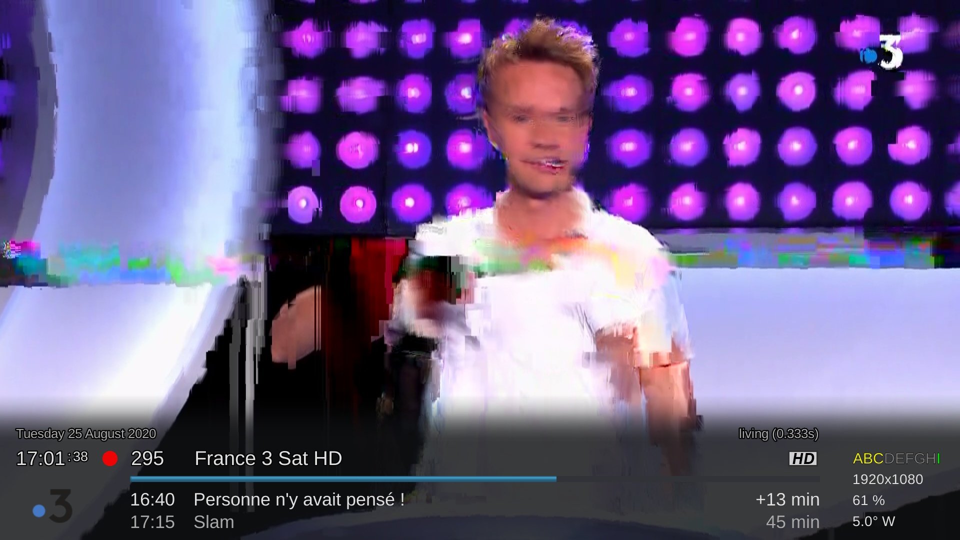

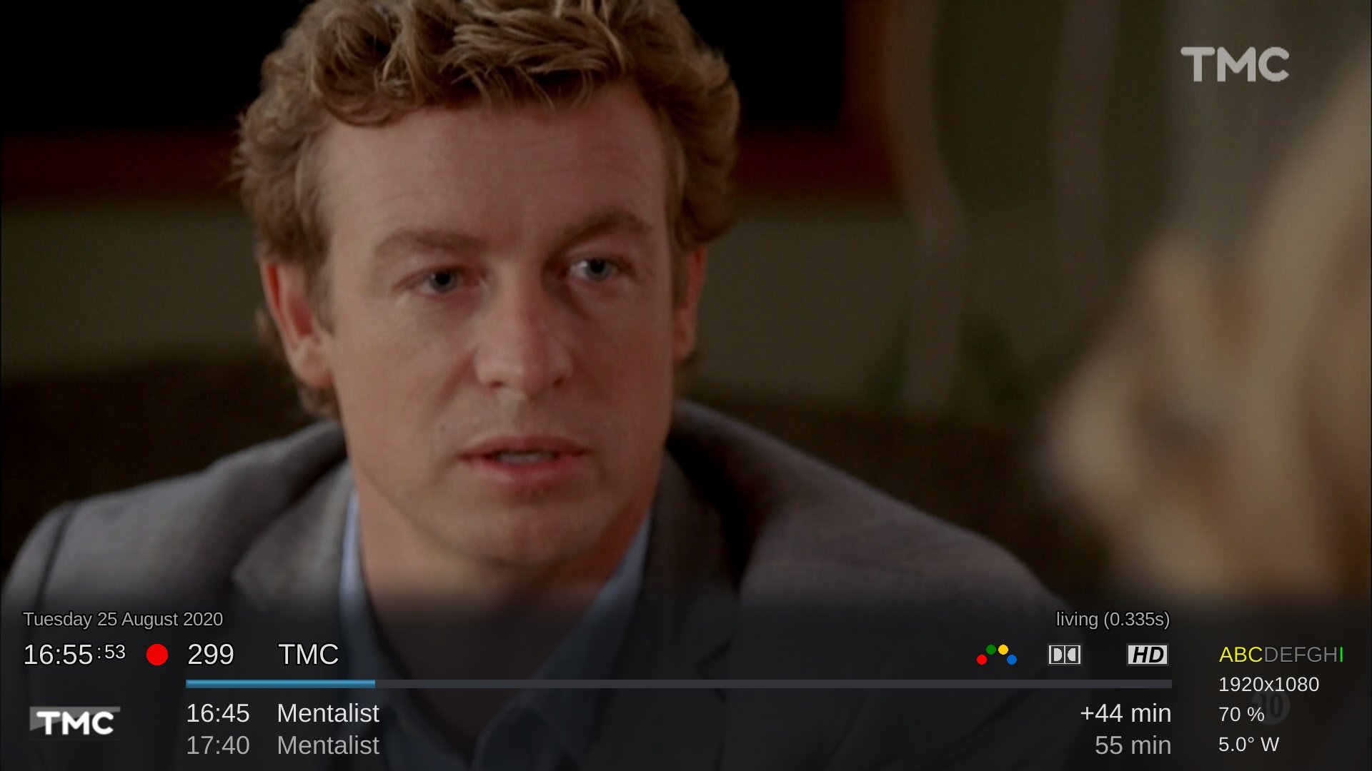

Jean-Claude Geplaatst: 25 augustus 2020 Geplaatst: 25 augustus 2020 TMC op 5W multistream met lokaal bewolkt en regen : DreamBox 8000+Xtrend ET10000+Gigablue UHD 4K, openPLi, CCcam, CD+TVV kaarten (gene zever), wavefrontier T90, EMP Centauri 33/12 multiswitch en VEEL te weinig slaap.
Jean-Claude Geplaatst: 25 augustus 2020 Geplaatst: 25 augustus 2020 ontvangst is wel op het randje (met wavefrontier T90 schotel) : DreamBox 8000+Xtrend ET10000+Gigablue UHD 4K, openPLi, CCcam, CD+TVV kaarten (gene zever), wavefrontier T90, EMP Centauri 33/12 multiswitch en VEEL te weinig slaap.
ketupa Geplaatst: 25 augustus 2020 Geplaatst: 25 augustus 2020 Ik ben 14 dB op de multistream van de Franse op 5W. En zelfs met 14 db valt het uit bij sterke regen.
