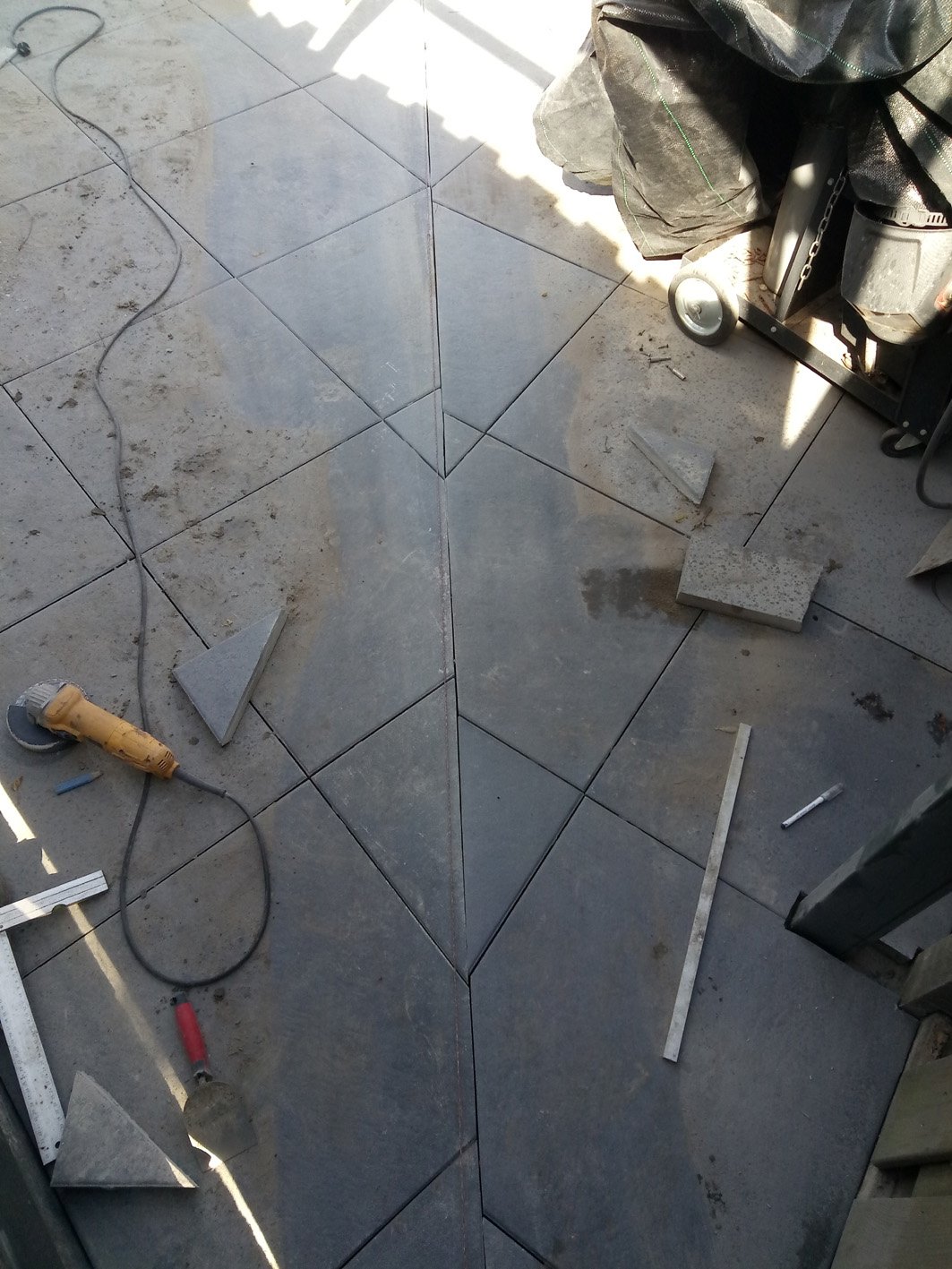

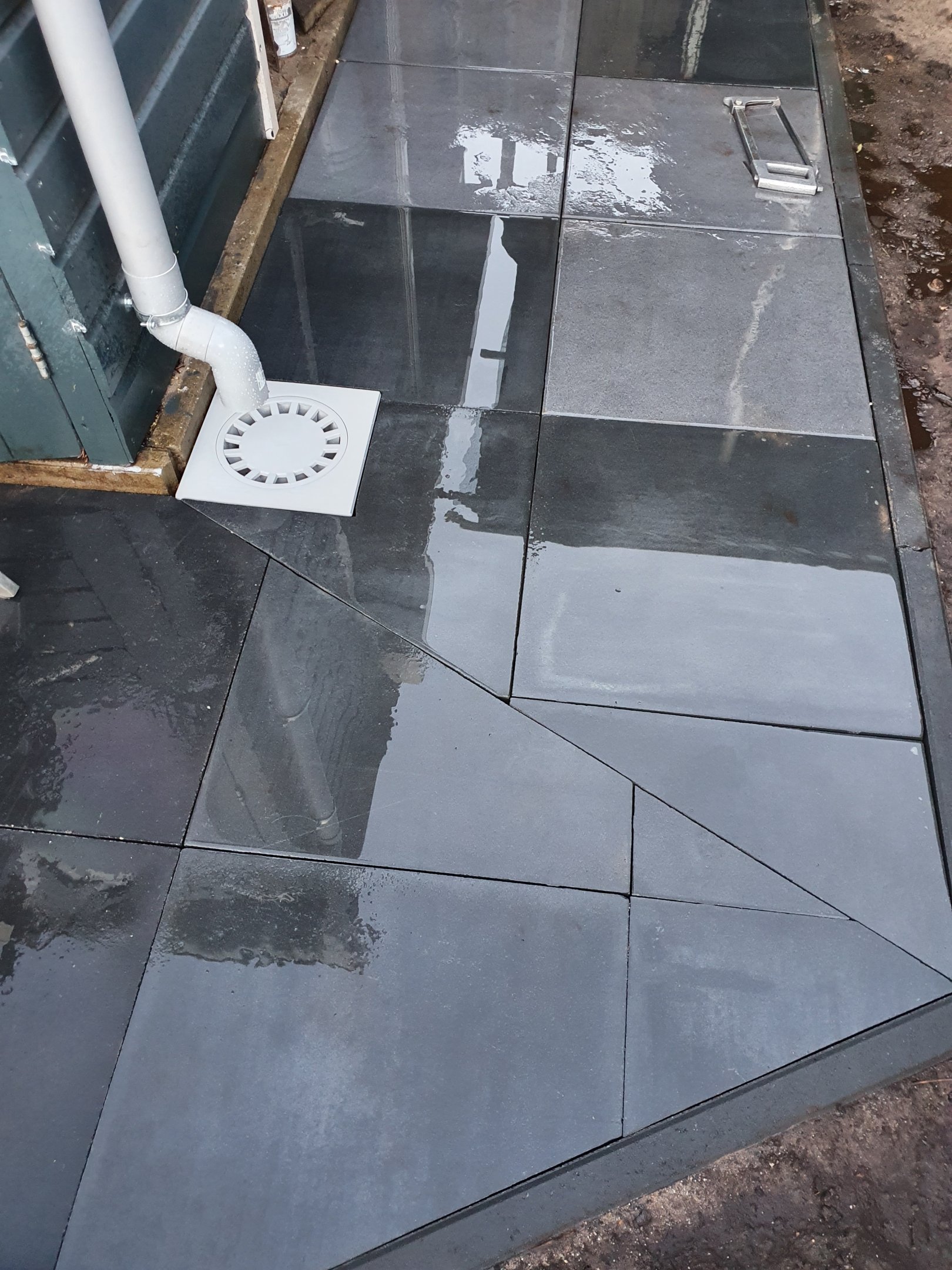

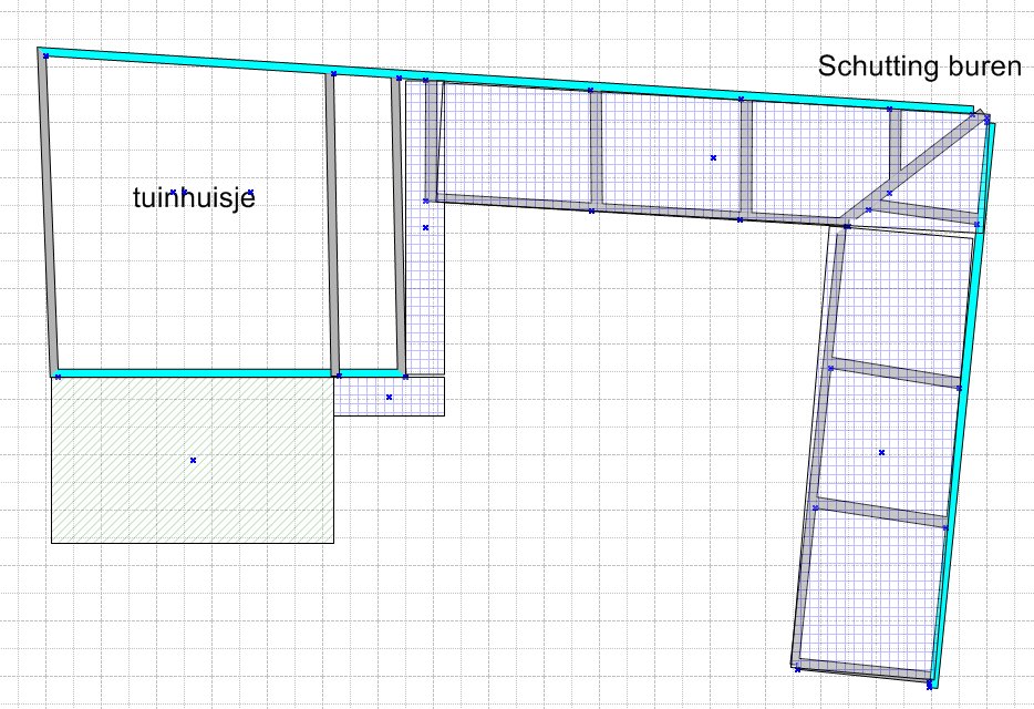

gerrit B Geplaatst: 21 september 2020 Geplaatst: 21 september 2020 Dan moet je uiteraard wel de situatie kennen en natuurlijk kan alles veel mooier en meer symmetrisch worden uitgevoerd maar als je zoveel tegels heb en er niet meer van hetzelfde soort te verkrijgen zijn dan moet je roeien met de riemen die je hebt. Dit is dus de situatie en nee dit is geen slechte tekening, alles staat werkelijk zo schuin en dat was dus ook de reden dat de stratenmaker het onbegonnen werk vond want niets is haaks en vrijwel alles moest op maat gezaagd worden. Van de in totaal 86 gelegde 60 x 60 tegels + 32 gelegde 50x50 + 40 gelegde 40 x 40 tegels zijn er ruim 60 op maat gezaagd om alle niet haakse hoeken op te vangen. zondag? nee dan kan ik niet dan ben ik vissen
Tonskidutch Geplaatst: 21 september 2020 Geplaatst: 21 september 2020 Je kan ook een heel verkeerd uitgangspunt kiezen waardoor het sowieso niet strookt met een eenduidig patroon. Het aller simpelste en doorlopende patroon staat als ruitjespapier reeds gegeven op je tekening. Ja misschien had je meer dan 100 tegels op maat moeten zagen maar het was een vloerveld geweest dat wijkende begrenzingen kent. afgezien daarvan gaat Con zijn vraag over een rond gat BOMBS Faithless, Harry Collier

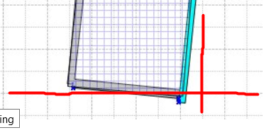

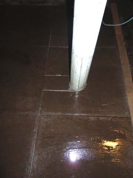

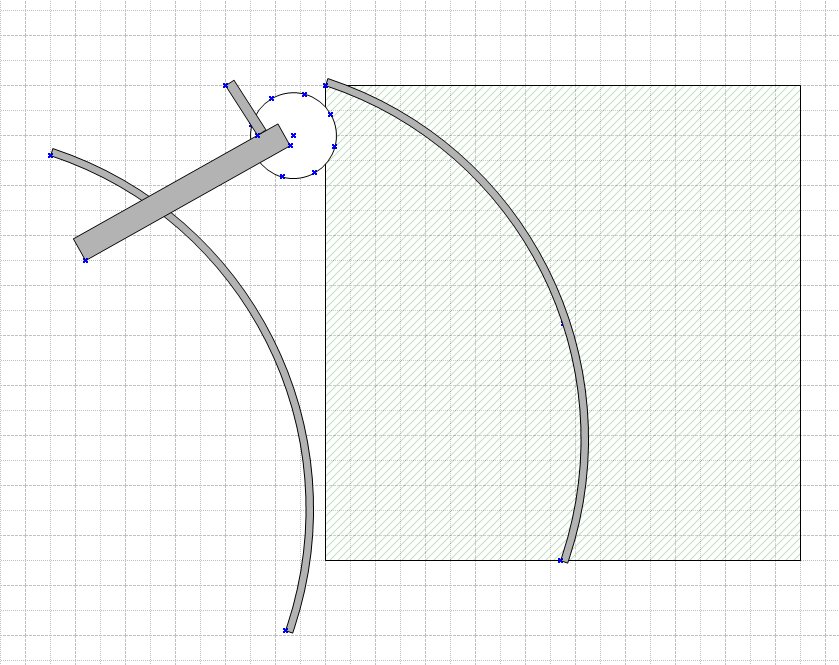

gerrit B Geplaatst: 21 september 2020 Geplaatst: 21 september 2020 (aangepast) Probleem is alleen dat als absoluut niets recht is je maar heel moeilijk zo'n ruitpatroon neer kunt leggen. Want waar begin je dan? je praat nl. wel over afstanden van 8 tot 22m En hoe laat je e.e.a aansluiten op bestaand straat werk? En nog belangrijker hoe voorkom je vreemde hoeken als er niets haaks is? maar de ronding heb ik dus zo opgelost Bij mij stond er dus precies in het midden van de tegel een lantarenpaal. Deze was te groot voor een gatboor (heb inmiddels al wel grotere maar toen nog niet) en te klein voor de haakse slijper. is het een nog grotere ronding dan even een mal maken en je haakse slijper daarop vastzetten Natuurlijk eerst al een beetje op maat maken en uiteindelijk je haakse slijper langs de mal bewegen om een zuivere ronding te krijgen. Neem je een voldoende groot zaagblad dan is de gezaagde rand wel iets hol maar dat valt nauwelijks op. 21 september 2020 aangepast door gerrit B zondag? nee dan kan ik niet dan ben ik vissen
