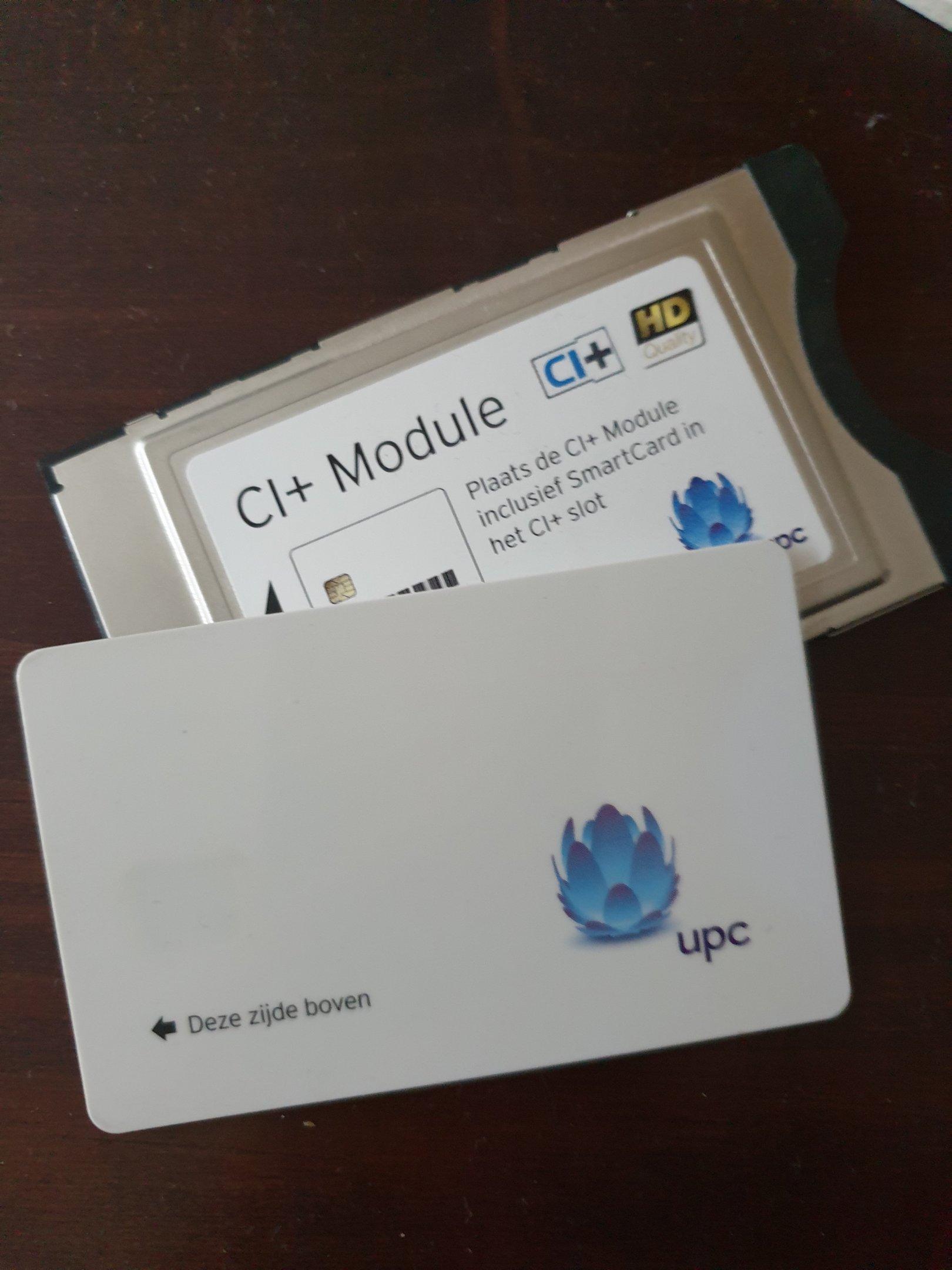

Beste forum leden,
al geruime tijd ben ik trotse eigenaar van de Dreambox one UHD. Deze heb ik speciaal voor recreatief gebruik, lees op de camping, aangeschaft vanwege haar afmetingen, goede prestaties en mogelijkheden. Ik heb de dreambox one voorzien van Newnigma2 als extra's onder andere EMC en Kodi 19, waarbij Kodi 19 het meest voldoet aan mijn verwachtingen.
Thuis maak ik naast Ziggo (UPC Horizonbox) ook gebruik van de schotel echter hier gebruik ik de SAT decoder van de TV voor,  dit werkt overigens prima.
Nu is mijn oog gevallen op de, over ongeveer twee weken beschikbaar, VU+ DUO 4K Second Edition. Ik lees over de eerste editie veel positieve verhalen, wat mij het meest aanspreekt is de mogelijkheid om Ziggo te integreren. De VU+ kan als PVR de veranger worden voor de Horizonbox en de SAT decoder in de TV.
De VU+ Duo 4k SE is het slagschip van VU en daar betaal je dan ook voor maar voordat ik zo'n investering wil doen zou ik wel wat meer willen weten over de mogelijkheden en onmogelijkden met betrekking tot het integreren van UPC(Ziggo) en Canaal Digitaal. Dan met name natuurlijk UPC(Ziggo) want bij Canaal Digitaal heb ik er alle vertrouwen in dat dit gaat werken.
Mijn vraag aan jullie als de experts op dit gebied;
is het mogelijk om UPC(Ziggo) werkend te krijgen op de VU+ Duo 4K? (ik heb een foto bijgesloten van de huidige CI+ Module en de kaart, ja helaas het UPC logo 😉 )
Indien het niet direct mogelijk zou zijn om de CI+ module in de VU+ Duo 4k werkend te krijgen, zijn er dan alternatieven mogelijkheden met CCCam?
Ben benieuwd naar jullie ideeen op dit vlak.
Grt Ronald.
De Nagra CI+ werkt alleen met de VTi firmware en uiteraard met alle beperkingen van dien! Je kunt uitsluitend 1 stream verwerken. Gelukkig kun je wel ongecodeerd opnemen en achteraf decoderen. Met dien verstande dat het decoderen net zolang duurt als de opname(s) duren.... In mijn optiek verre van ideaal (en ik zou met deze beperking geen vette box meer kopen)... Maar goed het kan (nog) net...
Nagra kan alleen als je over de unieke RSA/Boxkey beschikt. Die moet je zien te extraheren en dat is een (zeer) prijzig grapje..
aangepast door Mimisiku
Op de Vu+ DUO4K zijn geen interactieve diensten van Ziggo mogelijk, dus dat kan een beperking zijn. (dus ook geen opnieuw starten of terugkijken)
De combinatie van een twin dvb-s2 en dual dvb-c tuner in de Vu+ DUO4K werkt prima, maar je schrijft al dat dit nu ook naar behoren werkt.
Het kijken met CI+ voor dvb-C in de Vu+ DUO4K is een prima optie met de opmerkingen over het image en dat decoderen in standby zoals Mimisiku schrijft.

14 uren geleden, Mimisiku zei:
dat hoef je niet eens te overwegen want dat wordt nergens aangeboden en is ronduit strafbaar

@Tonskidutch die humax boxen gaat hij niks aan hebben want dat zijn irdeto boxen en die zijn niet geschikt voor nagra kaarten. (ex upc gebied)

Dank je wel voor de reacties. Het komt erop neer dat de vu+ duo 4k overkill is. Merk al dat het geen extra's gaat brengen maar eerder beperkingen.
Optie 3 is dan inderdaad zo gek nog niet om over te stappen naar Next. Echter ziggo biedt Next enkel aan met het max abonnement. Heb even getoets ik ben overgezet met mijn oude upc pakket op het ziggo complete pakket. Er zit 20€ verschil tussen ziggo complete en ziggo max.
Nadeel met abonnement omzetting is nog steeds geen keuze vrijheid voor wat betreft hardware, liever gezegt helemaal geen vrijheid over wat ik zou willen doen binnenshuis.
Wat er dan wel verandert is het internet, horizonbox is all in one oplossing, met next krijg je volgens mij een separate router (Welke dan wel weer in bridge mode gezet kan worden).
Vind de VU+ Duo 4k SE nog steeds een machtig apparaat maar niet voor mijn situatie geschikt.
11 uren geleden, Tonskidutch zei:
Heb is een tijdje nagedacht over wat je hier nu eigenlijk bedoelt.
Ik heb op dit moment een Dreambox One dat is enkel dvb-s2 (voor op de camping). Thuis heb ik de sat direct op mijn samsung aangesloten, dit werkt. Horizon box voor UPC/Ziggo op dezelfde samsung werkt ook. De CI+ module heb ik in een philips android tv gestoken werkt hierin goed, overigens is dit geen gecertificeerde Philips TV zoals ook mijn eerste Philips TV (40pfl9704h/12) niet gecertificeerd was toen ik de CI+ hiervoor aanschafte , ik zag hierin eigenlijk niet zo'n probleem UPC toen wel ;-).
Eigenlijk wilde ik meer keuzevrijheid maar goed met nagra niet mogelijk anders dan Mimisiku al aangaf (is dan ook de investering niet waard) , dat het nu naar behoren werkt kan een misopvatting zijn tussen wat ik op dit moment heb en wat ik zou willen bereiken. Wat ik zou willen gaat niet lukken als ik alles juist geinterpreteerd heb.
