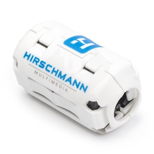

En voor wat betreft een sperfilter.
4G Sperfilters
Zo dicht mogelijk achter de tv plaatsen.
