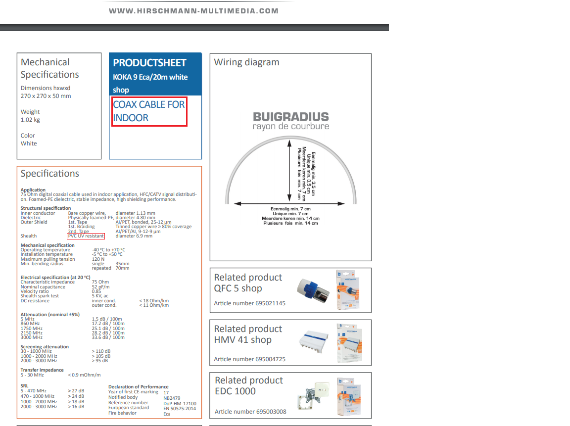

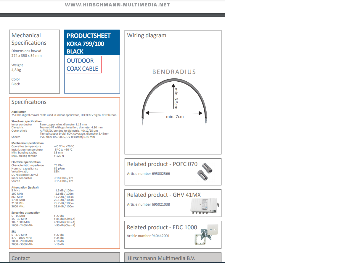

24 minuten geleden, Sprietje zei:
Wel geschikt voor buitenmontage.
In de specificaties staat:  Sheath White PVC UV resistant diameter 6.9 mm
Koka 9 TS / ECA is PVC UV resistant volgens de datasheet Hirschmann. De oude bekende Koka 799 is UV resistant. En ga niet lopen smart ass over 4/5G/LTE afscherming bij een schotel installatie.
