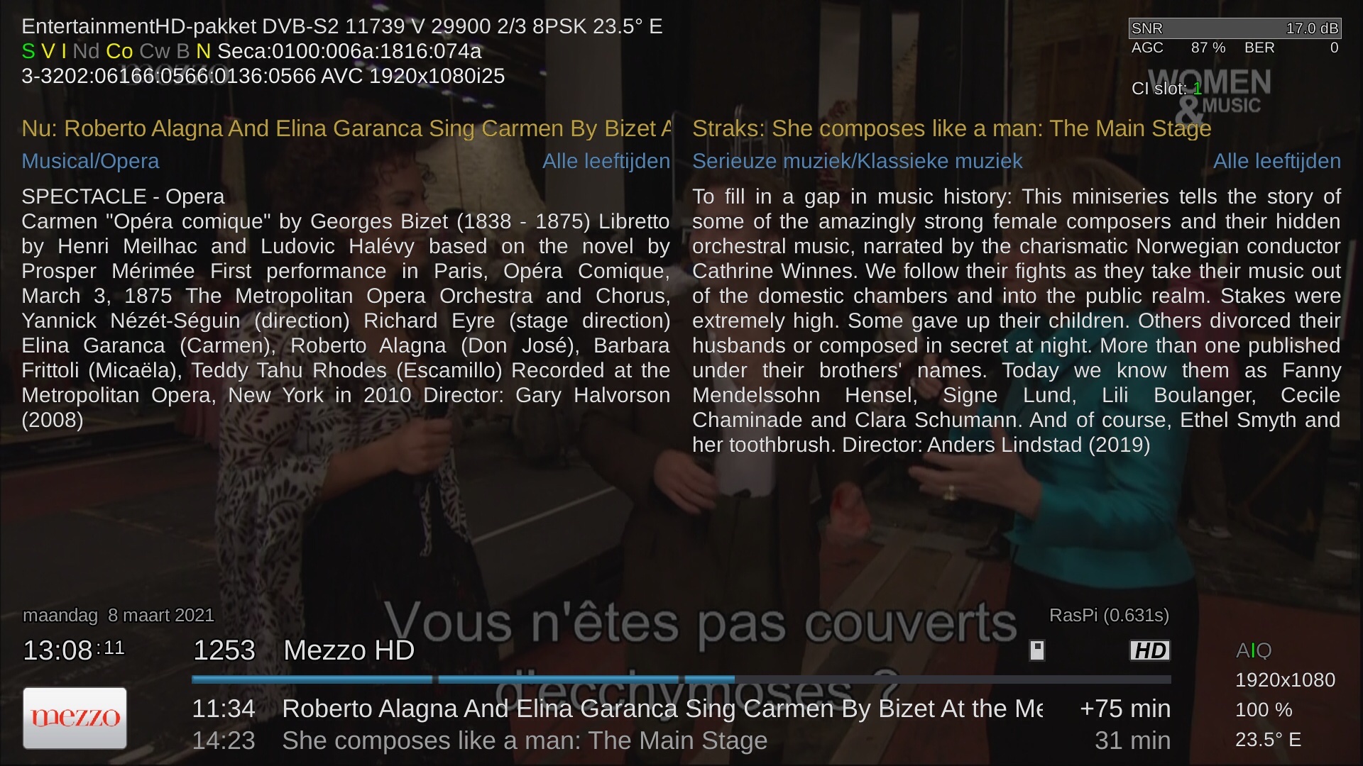

Mimisiku Geplaatst: 8 maart 2021 Geplaatst: 8 maart 2021 (aangepast) Voor Mezzo HD is dat volgens mij allang afgeschakeld bij de transponderwissel...Zit nu op 11739V dus een M7 transponder en geen CSAT meer.... Heb gewoon beeld met mijn Seca3 kaart... 8 maart 2021 aangepast door Mimisiku Afscheid….. Nog een paar maandjes te gaan…
