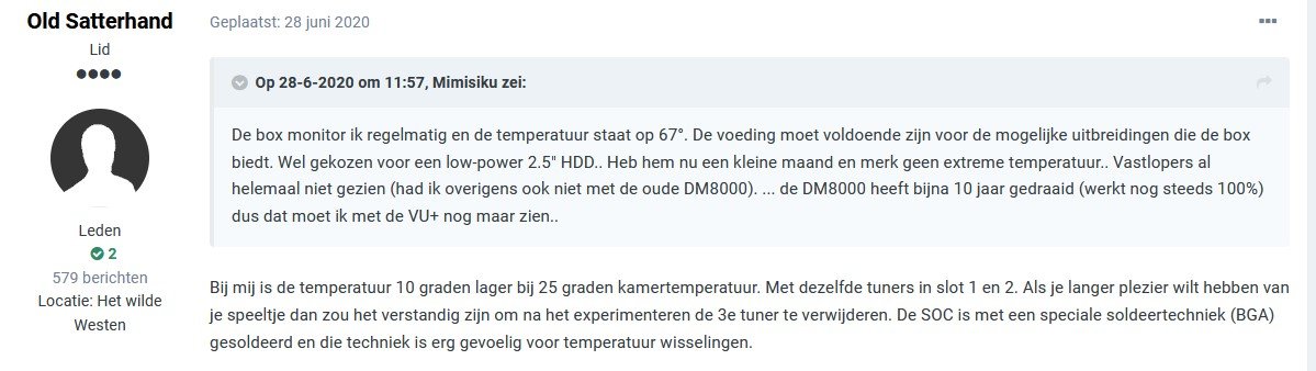

Old Satterhand Geplaatst: 29 mei 2021 Geplaatst: 29 mei 2021 22 uren geleden, Mimisiku zei: Moederbord is niet afgefikt, elco's lijken in orde (niet bol). Koelplaat boven de SoC losgeschroefd. Grote scheur in de SoC.... Dus multo muerto.... Heb de DM8000 weer neergezet.... En ik had je nog zo gewaarschuwd 😟
Mimisiku Geplaatst: 29 mei 2021 Geplaatst: 29 mei 2021 Lijkt me niet... Bij anderen ligt de temperatuur zelfs op 76° zonder problemen... Afscheid….. Nog een paar maandjes te gaan…
Codx Geplaatst: 29 mei 2021 Geplaatst: 29 mei 2021 2 uren geleden, Mimisiku zei: Lijkt me niet... Bij anderen ligt de temperatuur zelfs op 76° zonder problemen... Lijkt me ook ver gezocht, een SoC hoort niet zo maar te scheuren. SCHOTEL: 1,2 Mtr 50E-55W / 60cm Astra 19/23 / Airspy R2 SDR 24-1800 Mhz RECEIVERS: Dreambox 920 UHD/DM8000/800SE / VU+ Ultimo 4K Sat & Kabel & T2 / Rpi2 ADS-B FlightFeeder IPTV: KPN Glas (AoN) 1 Gbit & IPTV KPN plus+ TV box / Android 4K IPTV box / Kodi & Plex / 100+ TB Storage
Old Satterhand Geplaatst: 30 mei 2021 Geplaatst: 30 mei 2021 15 uren geleden, Codx zei: Lijkt me ook ver gezocht, een SoC hoort niet zo maar te scheuren. Nee dat hoort niet, maar soms gebeurt dit. Dan is de chip heeeel erg heet geweest. Ach ik had vroeger ook van die klanten die dachten met een goedkoop aircootje de technische ruimte koel te kunnen houden. Tot ze er achter kwamen dat een goede airco toch goedkoper was dan repareren/vervangen van de apparatuur.
