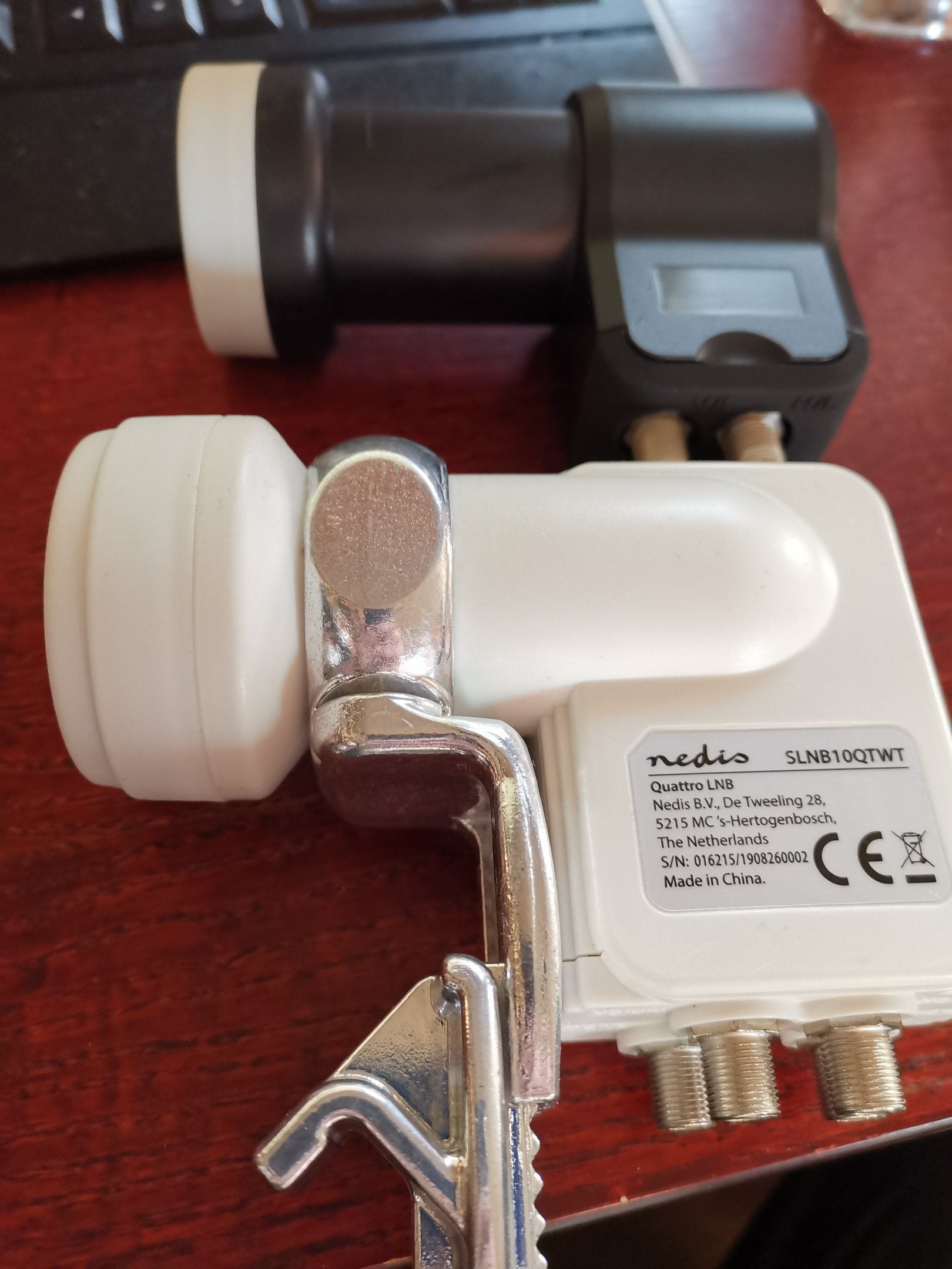

moonchild Geplaatst: 27 februari 2022 Auteur Geplaatst: 27 februari 2022 De afmetingen van de spiegel zijn 84 cm breed en 91 cm hoog, werkzame gedeelte dan. Vandaag lnb voor 28E bijgeplaatst. Precies afstellen met meetsysteem geeft nog veel problemen. Ook nog een minpunt ontdekt, door de constructie van de lnb houder is de verschuifbaarheid beperkt. Witte is een Nedis Quattro, met de Durasat (boven) is er meer mogelijk. Nederlands Transplantatie Verbond adviseerd: draag geen fietshelm! VU+ Duo 4K SE BT met openpli 8.2

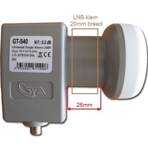

Sprietje Geplaatst: 28 februari 2022 Geplaatst: 28 februari 2022 Met andere woorden, er passen alleen maar lnb's op met een lange neck (hals). Deze zou je dus niet kunnen monteren evenals bijv. de Alps-lnb.
moonchild Geplaatst: 28 februari 2022 Auteur Geplaatst: 28 februari 2022 Klopt, maar de niet verstelbare houder is wel 20 mm breed. Ik heb trouwens geen lnb die niet past. Nederlands Transplantatie Verbond adviseerd: draag geen fietshelm! VU+ Duo 4K SE BT met openpli 8.2
