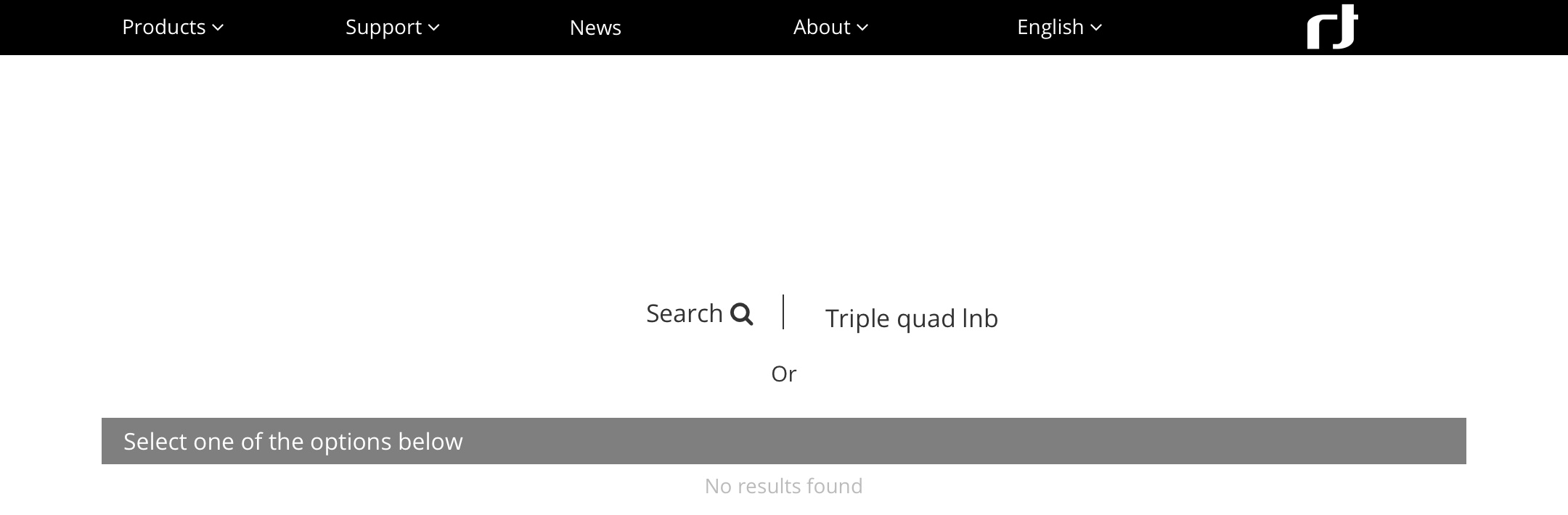

Dit was een uitlating van een bijzonder bereidwillige medewerker van de M7 klantenservice na overleg met de TD. Ik kon de triple quad niet vinden op de website van Inverto. Apart.
Met de zoekterm ‘triple lnb quad’ werd deze niet gevonden. Wel met ‘quad triplefeed’.

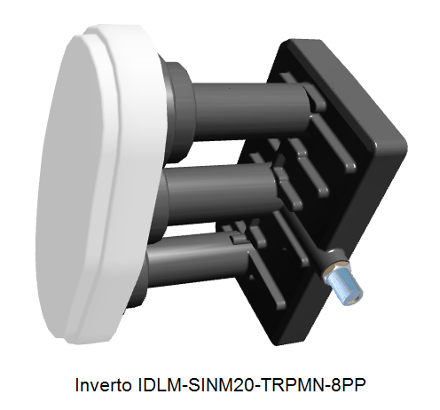

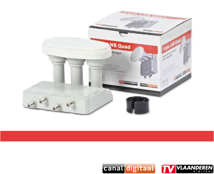

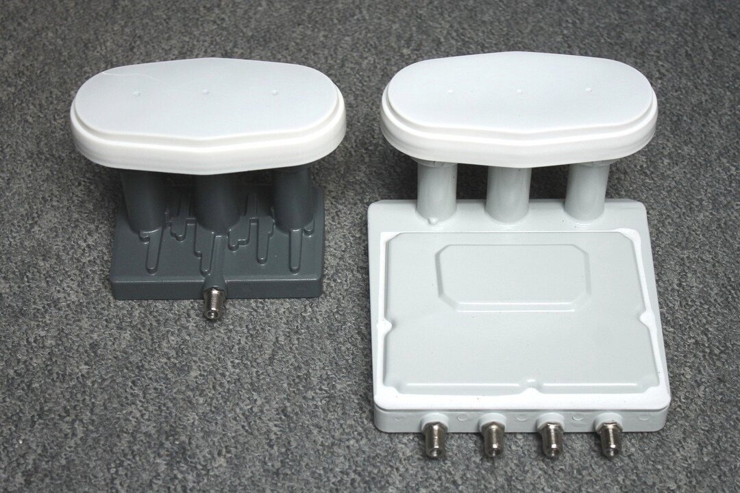

De behuizing van de Canal Digitaal triple-lnb is vlak, zie bijlage 1. De Inverto triple-lnb single heeft een behuizing met ribbels, zie bijlage 2.

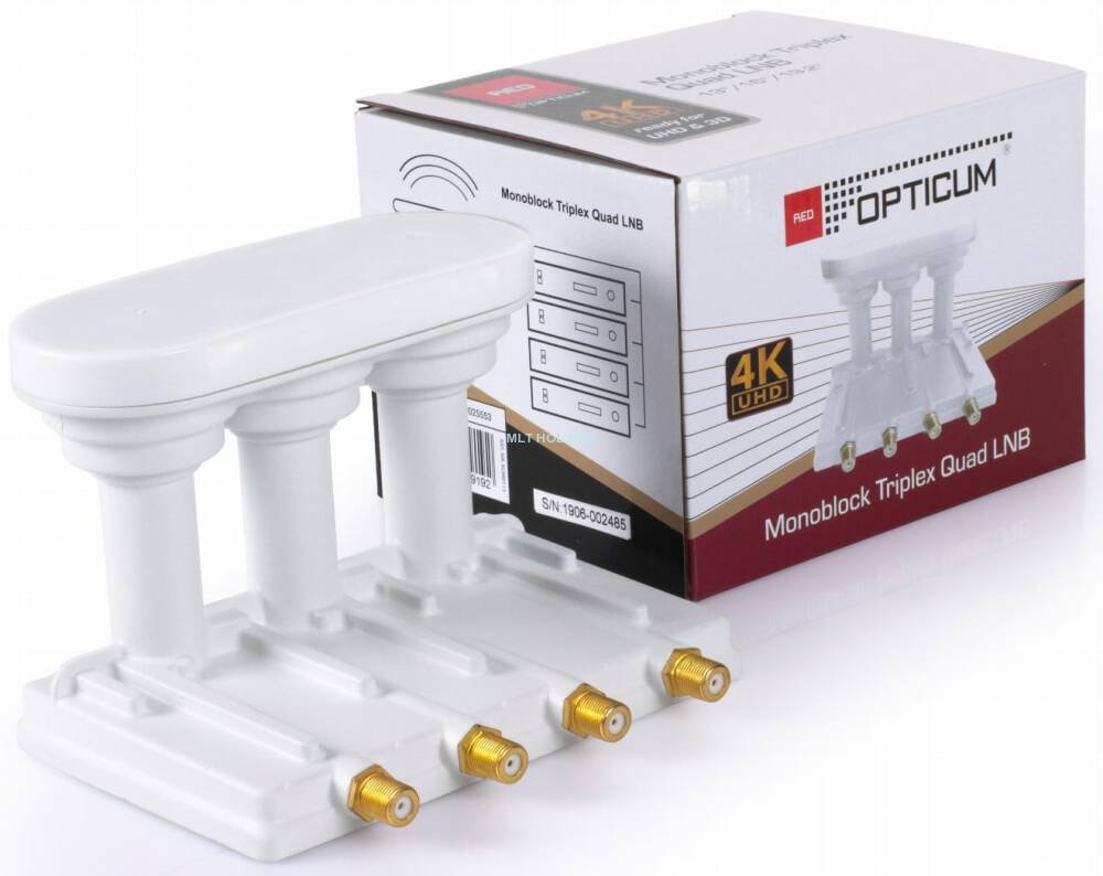

Volgens mij zijn ze gestopt met de vlakke uitvoering en wordt de behuizing van de triple-quad ook met ribbels zoals de Opticum triple-quad al heeft, zie bijlage 3.

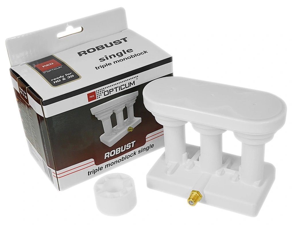

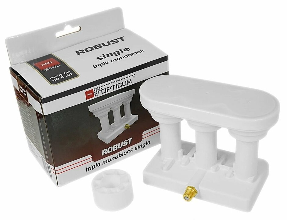

Ik heb nog even op internet gekeken en zie zo 9 shops die de Triple-lnb quad nog verkopen waarvan er bij diverse bij staat dat ze op voorraad zijn.

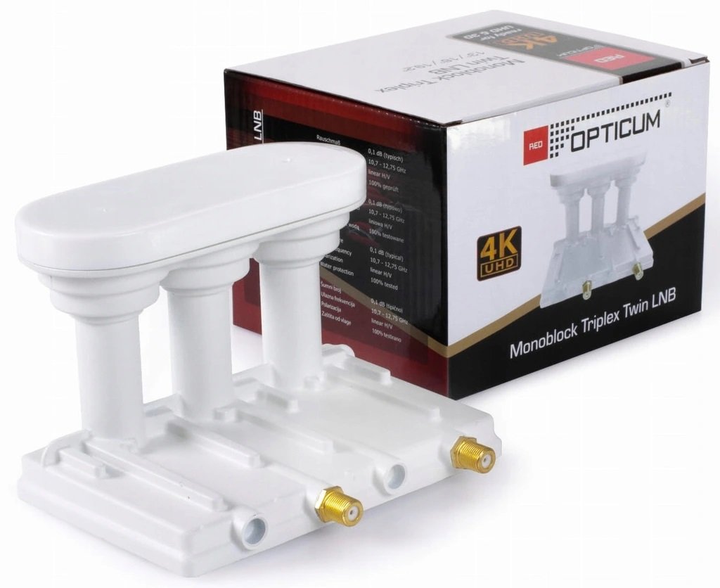

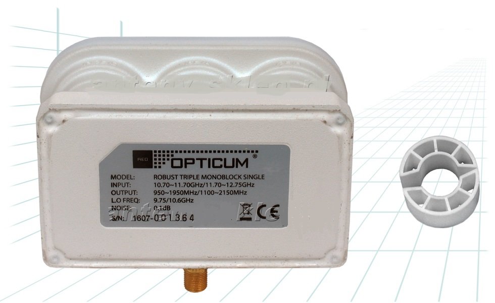

Opticum levert 3 uitvoeringen, de single, de twin en de quad.
Ze worden hoofdzakelijk in Oost-Europa verkocht.
De prijzen in Polen zijn als volgt:
single uitvoering 75 zt = €16,50
twin uitvoering  135 zt = €29,70
quad uitvoering 159 zt = €34,98
  • Like 1

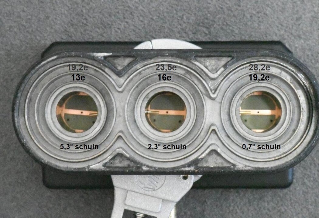

Blijkens jouw zoektocht zijn er nog wel fabrikanten die triple quad lnb’s maken, maar de Opticum is puur voor 13 -16 - 19.2 en deze zal, gezien het onderlinge verschil, niet echt fijn werken met 19.2 - 23.5 - 28.2 vrees ik.
De onderlinge afstanden van de koppen is precies hetzelfde als van de Canal Digitaal lnb. Het enige verschil is dat Opticum aangeeft dat hij bedoeld is voor 3 graden satellietafstand voor een schotel van 80cm terwijl Canal Digitaal aangeeft dat hij voor 4,3 graden satellietafstand is voor een schotel van 60cm.

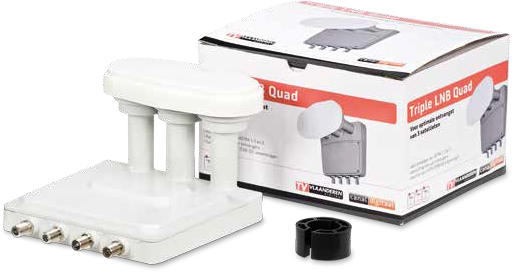

Ja, dat was de eerste versie van Canal Digitaal (Inverto dus) en die gingen om de haverklap kapot. Die is toen vervangen door een nieuw model waarvan de 4 aansluitingen versprongen staan.
