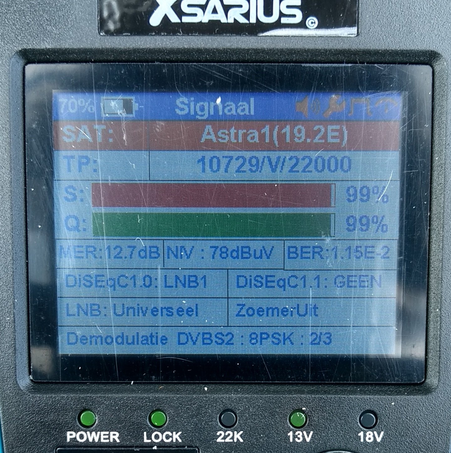

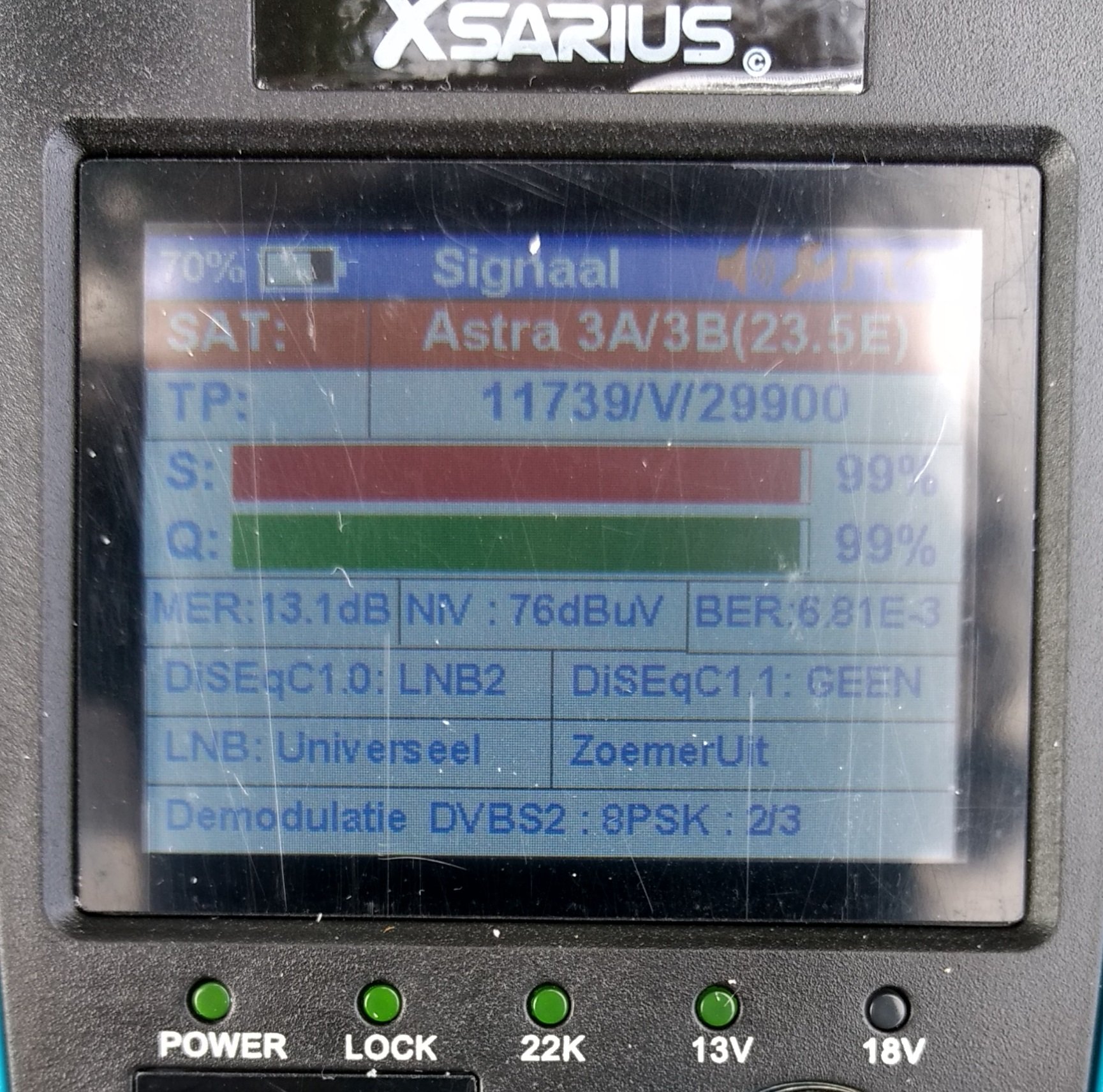

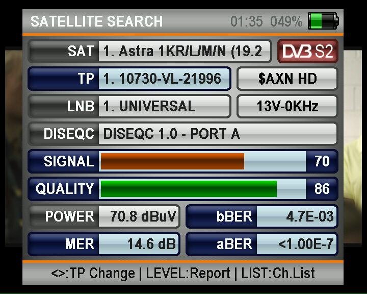

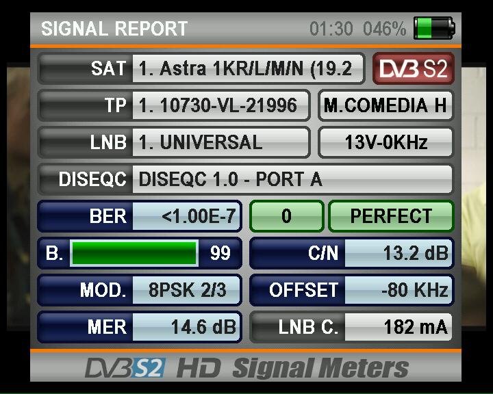

autsim Geplaatst: 3 juli 2021 Auteur Geplaatst: 3 juli 2021 (aangepast) Vorige week zaterdag wou ik na het verwisselen van de kop in de klem de installatie gaan uitrichten. Na het controleren van de transponders in de satmeter heb ik die meter aangesloten. Tot mijn verrassing bleek de schotel al aardig goed te staan met 99% kwaliteit. 😲 Dat had ik echt niet verwacht, want toen ik de schotel bevestigde had ik enkel grofweg de richting bepaald. Het had ook zo eens 20 graden uit koerst kunnen staan. Echt beginnersgeluk. Ik weet niet of de BER en MER van van beide afbeeldingen goede waarden zijn, maar het leek goed genoeg om de tv naar zenders te laten zoeken. De tv vond wel de zenders maar wou ze eerst niet weergeven. Nadat ik in de satelliet settings de DiSEqC settings had ingesteld deden de zenders het wel. Afgelopen week heb ik de beschadigde schotel weer teruggestuurd (de winkel deed daar gelukkig niet moeilijk over). Gisteren heb ik een nieuwe schotel ontvangen die wel goed is. Ondertussen is Juli begonnen. Ik denk dat ik enkele winkels moet vragen wanneer ze de nieuwe Ultra PLL LNB's van Inverto gaan verkopen. 3 juli 2021 aangepast door autsim
Sprietje Geplaatst: 3 juli 2021 Geplaatst: 3 juli 2021 Op internet is nog geen enkele winkel te vinden die ze al verkoopt. Met 99% signaalkwaliteit denk ik dat je beter de zwakkere transponder 11914H kunt nemen om de schotel optimaal uit te richten. Daar zit zender SRT Svet op. Die heeft een SR van 30.000 en een fec. 3/4.
Ventura Geplaatst: 3 juli 2021 Geplaatst: 3 juli 2021 2 uren geleden, autsim zei: Ik weet niet of de BER en MER van van beide afbeeldingen goede waarden zijn Zorg er voor dat de MER zo hoog mogelijk is. Dan is de schotel en lnb optimaal uitgericht. Succes.

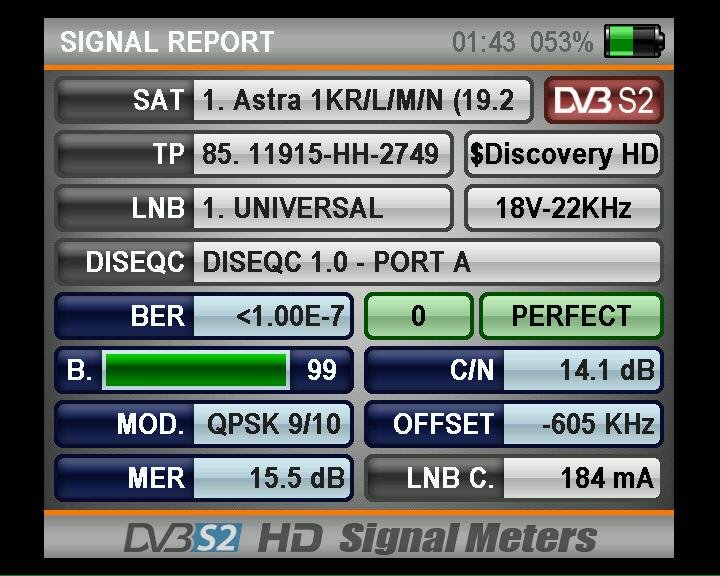

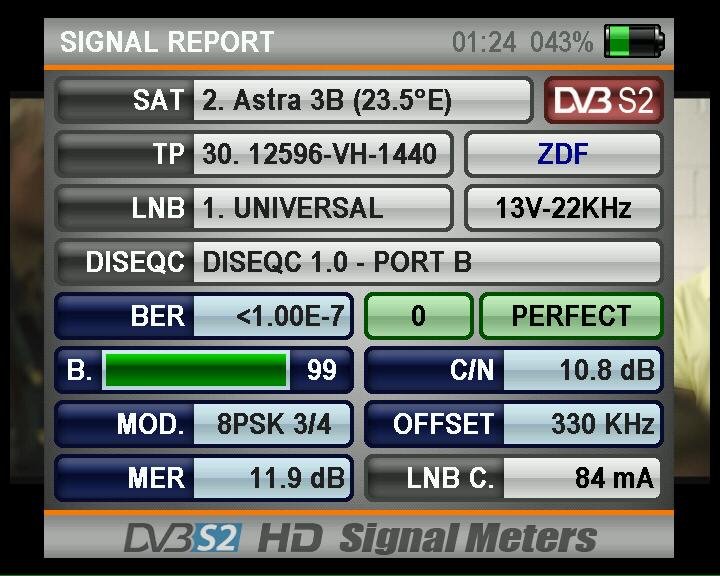

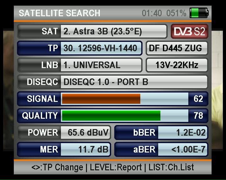

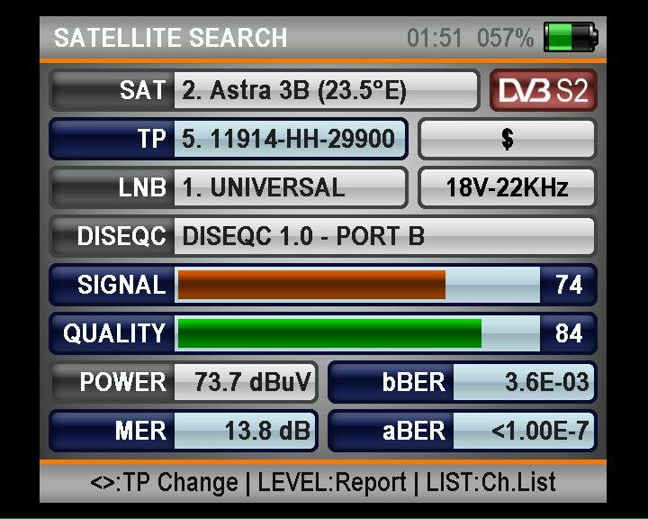

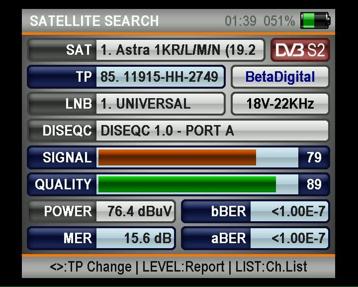

Old Satterhand Geplaatst: 4 juli 2021 Geplaatst: 4 juli 2021 14 uren geleden, autsim zei: Na het controleren van de transponders in de satmeter heb ik die meter aangesloten. Tot mijn verrassing bleek de schotel al aardig goed te staan met 99% kwaliteit.... Ja dat is een beetje het probleem met die Xsarius meters. Staan al snel op maximum. Maar dat is niet optimum. Inderdaad, zoals Ventura al aangaf, maximaliseren op de MER. Ter vergelijk (andere meter) op een gewone 85 cm offset schotel met 4 LNBs in het westen van het land. Astra 1 Astra 3 De normale DTH transponders op de Astra's zijn vrijwel allemaal even sterk. Ik vond nog wel een zwakkere transponder (ZDF feed) op de A3, probeer die ook eens, als uitdaging om de schotel te optimaliseren:
Old Satterhand Geplaatst: 4 juli 2021 Geplaatst: 4 juli 2021 13 uren geleden, Sprietje zei: Met 99% signaalkwaliteit denk ik dat je beter de zwakkere transponder 11914H kunt nemen... Voor je database

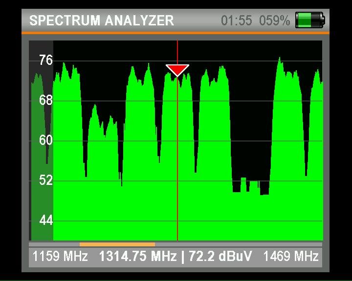

Old Satterhand Geplaatst: 4 juli 2021 Geplaatst: 4 juli 2021 35 minuten geleden, Sprietje zei: Ik heb het over de 11914H van de Astra 23,5. Je hebt helemaal gelijk. Ik had de verkeerde gepost. Maar zoals ik al schreef, er is gewoon te weinig verschil tussen de signaalsterkte van de transponders. Zie ook de spectrumanalyse.

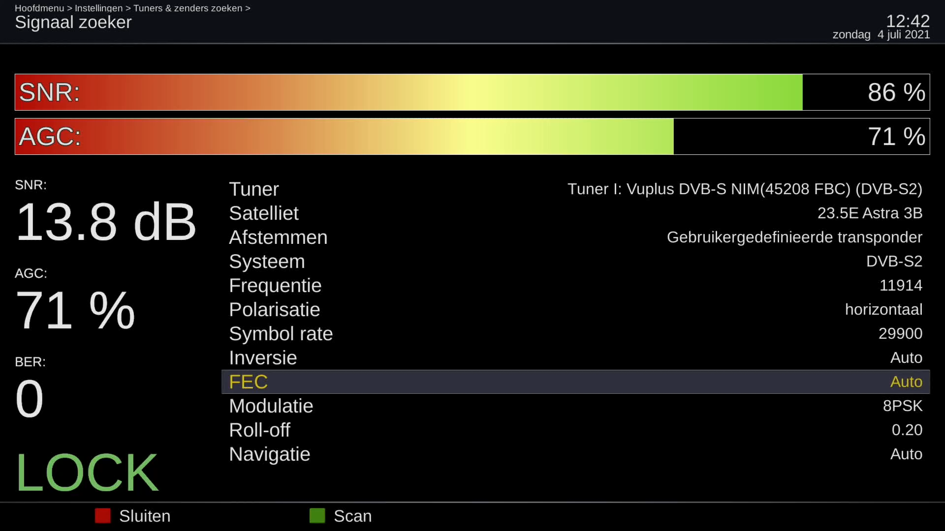

Sprietje Geplaatst: 4 juli 2021 Geplaatst: 4 juli 2021 Hoe kun jij een SymbolRate van 29.900 hebben terwijl het 30.000 is?
Old Satterhand Geplaatst: 4 juli 2021 Geplaatst: 4 juli 2021 21 minuten geleden, Sprietje zei: Hoe kun jij een SymbolRate van 29.900 hebben terwijl het 30.000 is? Hele goeie vraag. Zou ik ook wel willen weten. Zat waarschijnlijk nog zo in de database van de meter. Ik heb het in ieder geval niet zo ingesteld. Als ik op een transponder klik (in spectrum modus) rekent de meter dat zelf uit. En dat geeft inderdaad vaak een waarde die slechts in de buurt ligt van de juiste. Maar een moderne tuner lockt daar gewoon op:
minplus Geplaatst: 4 juli 2021 Geplaatst: 4 juli 2021 Vrij simpel. Toen ik lijsten maakte pakte m'n Max vaak ook een transponder 50 of 100 naast wat er officieel voor stond. No problem. 3x VU+ met Open Pli , 2 Gregorians, 1 Big bisat, 1 Oled en 2 LCD's
