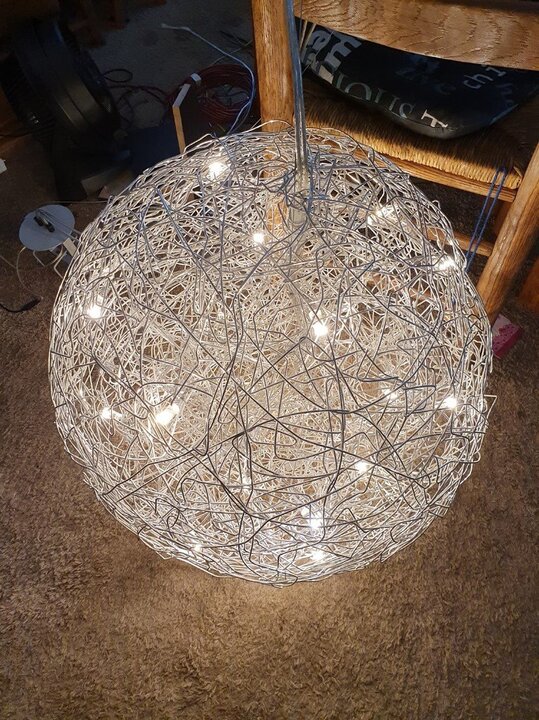

2 uren geleden, ceesv zei:

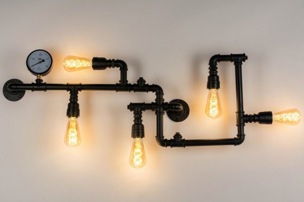

Gloeilampen in een open draadconstructie of kooi, kijk je direct in de lichtbron, ja die verblinden.
Je zou er een difuse lampenkap omheen kunnen maken, zodat je niet meer direct in de lichtbron kijkt.
ik zat ook aan te denken,maar zijn die te koop?of misschien een stof om de kooi heen vast maken.
heeft iemand hier ervaring mee?
ik baal van deze dure miskoop!!

3 uren geleden, sattos zei:
Dan gaat je industriele look naar de knoppen. Kijk eens of je een dimmer tussen je schakelaar en de lamp kunt maken.

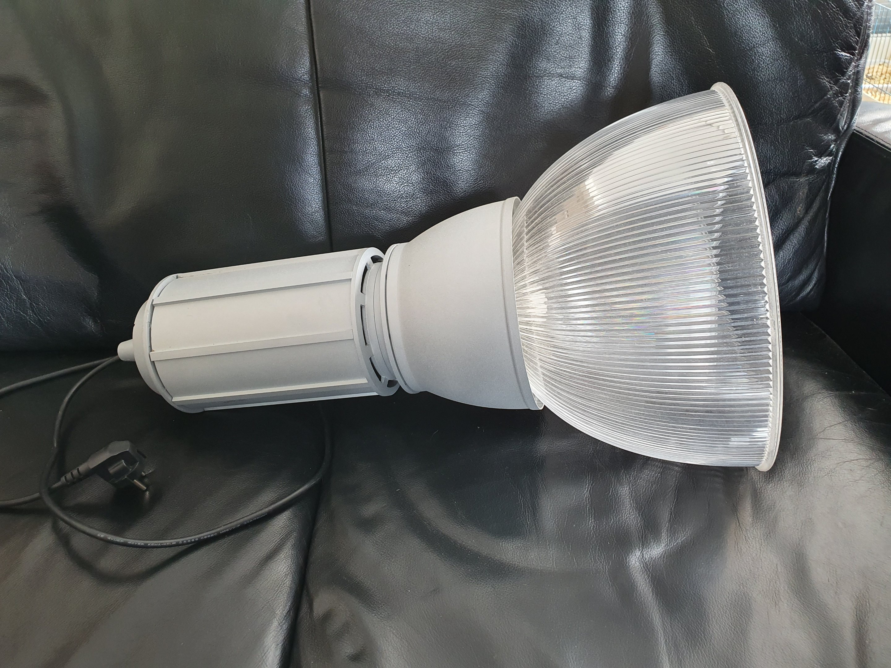

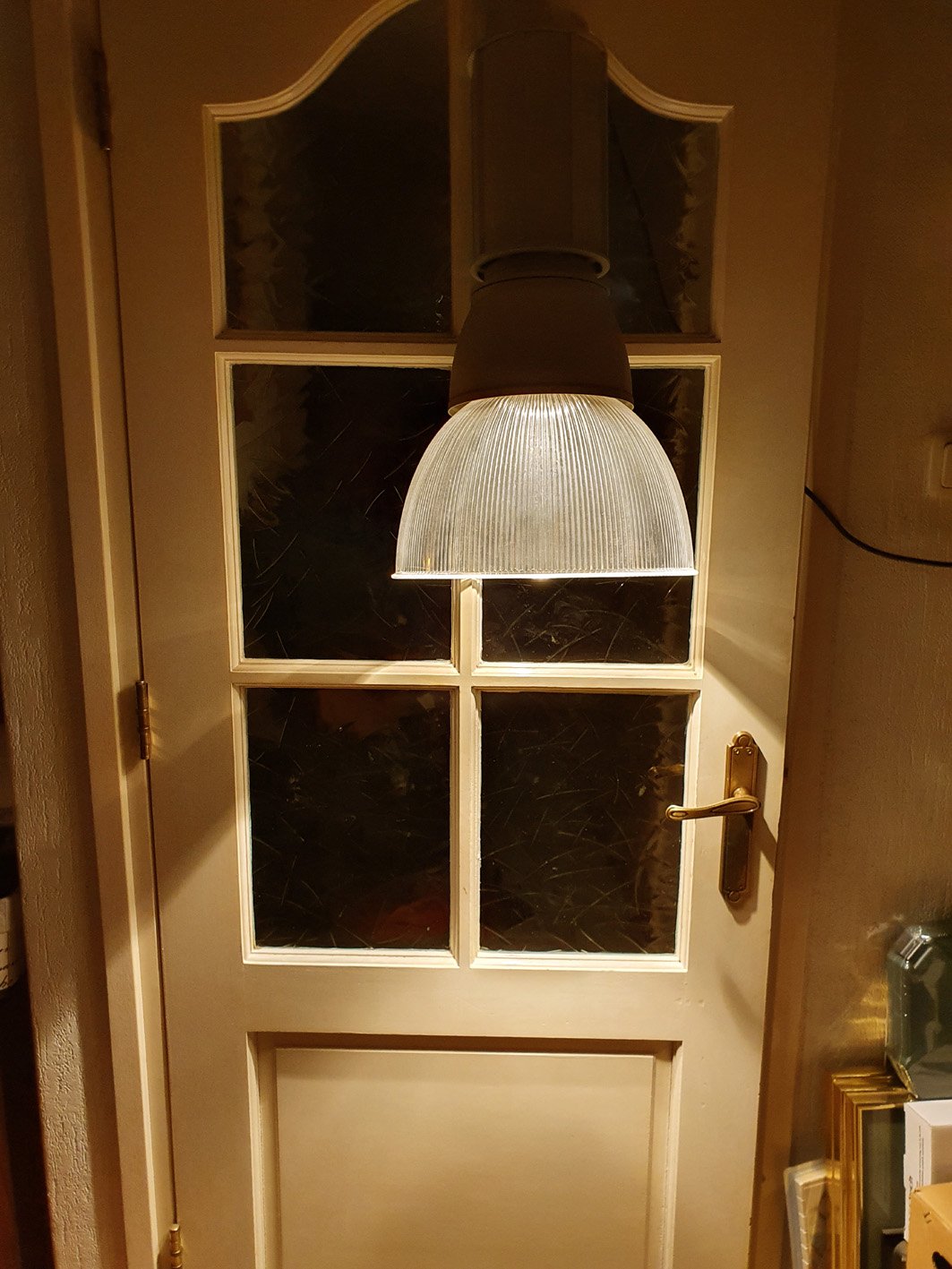

heb nog wel wat echte industriële lampen
321495002_industrielelamp4metwarmwitteledlamp.thumb.jpg.97417a4cba2c63dc61b304affe463a3f.jpg
hier zit ook een lampje in van 5W
zijn wel groot
16 minuten geleden, Psychosammie zei:
eerlijk gezegd geef ik niet zoveel om die industrieele look,als ik maar van die verblinding af ben

Je kan beginnen er lampen met melk of matglas in te draaien.

Je blijft onbeschermd in de lichtbron kijken, en dat verblindt.
Elke lamp waar je recht in kijkt zal verblinden.
De lampen die ik heb zijn normaal uitgerust met een speciale lamp van 250W  en geven zoveel licht (een slordige 20.000 lumen) dat je gewoon je hand ervoor kunt houden om te zien of er wat gebroken is zonder een röntgen foto te hoeven maken.
Kijk je daar in dan loop je ook een poos met wat blauwe vlekken voor je ogen.
Vandaar dat deze lampen normaal op 6m hoogte worden gemonteerd en dat er lichtkappen zijn toegepast.
Deze kappen verdelen het licht maar zorgen er ook voor dat dit naar beneden wordt gericht zodat je bewust in de lamp moet gaan kijken om verblind te worden en anders niet.
Voor huis tuin en keuken gebruik heb ik ze daarom omgebouwd naar led lampjes van 5W zodat ze lager gemonteerd kunnen worden en je niet het idee hebt een grote bouwlamp aan te hebben staan.
Laat je de kap eraf dan zijn het nog steeds akelige lampen om naar te kijken, met de kap erop geven ze een prettig licht en kun je ze gewoon boven een tafel hangen.
Mijn advies zou dus zijn om een ander soort lampen te gaan gebruiken die het licht niet rondom uitstralen maar naar beneden richten. Die zijn er ook in LED maar ze zijn niet goedkoop. Voordeel is wel dat de aanschaf vaak duur is maar branden de lampen veel dan verdienen ze zichzelf uiteindelijk terug door het veel mindere stroomgebruik.

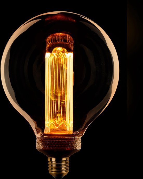

Ik las wat reclame over LED kooldraad lampen. Geven met coating aanmerkelijk minder licht. Errug mooi 😁
