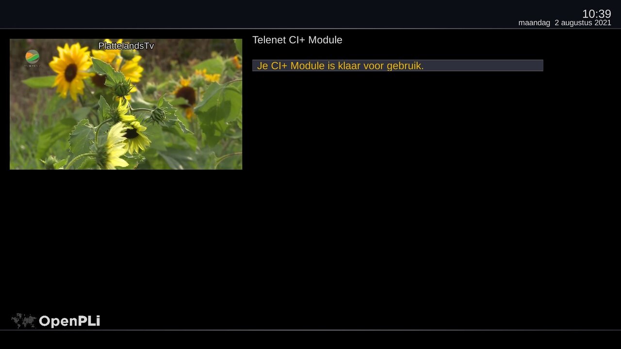

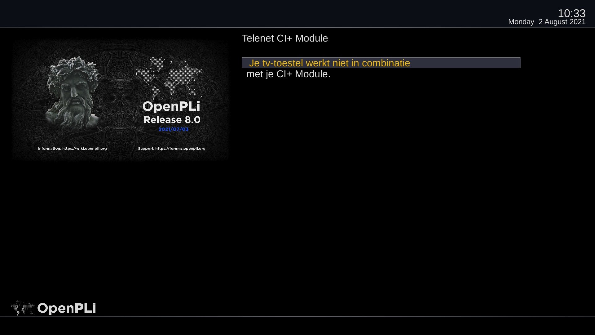

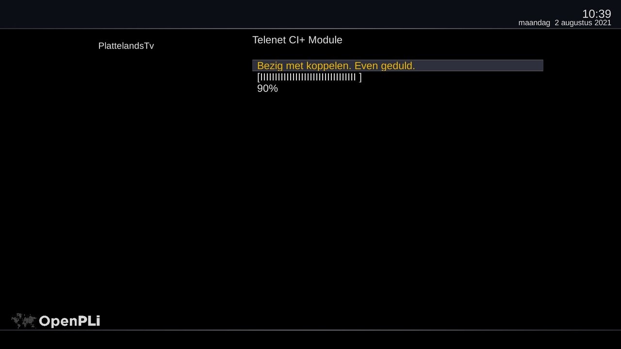

Zilverhippie Geplaatst: 2 augustus 2021 Geplaatst: 2 augustus 2021 Ik gebruik al een tijdje VTi om mijn SmarDTV CI+ module van Telenet te gebruiken i.c.m. een Vu+ Duo2. Ik maak echter toch liever gebruik van OpenPLi, maar lees her en der (ook op dit forum) dat CI+ en OpenPLi niet (meer) samenwerken. Out of the box - op een maagdelijke OpenPLi image - is dit ook zo, maar ik wou hier graag delen hoe het toch mogelijk is om een CI+ module van Telenet werkend te krijgen op een receiver met OpenPLi. Het zou handig zijn mocht je laten weten welke receiver/module-combinatie jij aan de praat kreeg op OpenPLi. Hoewel ik hiermee bevestig dat dit nu werkt, is het vanzelfsprekend geen garantie dat dit ook zo zal zijn in de toekomst. Al wat je nodig hebt is een plugin die te downloaden is op github.com/Ednaz/e2binary, maar lees eerst verder hieronder omdat de plugin mogelijks eerst een kleine aanpassing op jouw ontvanger vereist. Het zou moeten werken op de ontvangers uit het lijstje hieronder waarvan ik persoonlijk de werking op de Vu+ Duo2 kan bevestigen i.c.m. OpenPLi 8.0. Ook nog even vermelden dat dit niet werkt op een Vu+ Duo 4K SE. gi et11000 formuler4turbo gbquad4k gbue4k lunix3-4k lunix4k vuduo2 vuduo4k vusolo2 vusolo4k vusolose vuultimo4k vuuno4k vuuno4kse vuzero4k Om de plugin foutloos zijn werk te laten doen heb je de juiste versie van de functie 'wget' nodig. Op mijn Vu+ Duo2 staat standaard de BusyBox-versie (een light-versie met minder opties) waardoor de plugin bij mijn eerste pogingen de mist in ging. Zoek het ip-adres van je ontvanger op en start een Telnet-sessie opkg update opkg install wget Nu zou alles goed moeten zijn om de plugin te installeren via een Telnet-sessie of lokaal via de ontvanger. Zet de plugin eerst op een toegankelijke locatie, bijv. op een USB-stick. Mijn voorkeur gaat naar een Telnet-sessie omdat je bij eventuele fouten direct de foutmeldingen ziet: opkg install /media/usb/enigma2-plugin-systemplugins-ciplusinstall_1.8-r1-openpli_7.0-release_7.1-release_7.2-release_8.0-release_all.ipk Lokaal installeren met de afstandsbediening kan ook: MENU-toets > Applicaties > Softwarebeheer > Installeer plugins lokaal > /media/usb > Installeer applicaties > selecteer de plugin, vink aan en installeer met de groene toets. Na installatie van de plugin wordt de ontvanger automatisch herstart. Als je vervolgens een kanaal selecteert dat de CI+ module nodig heeft om het signaal te decrypteren wordt de module gekoppeld met de ontvanger. 2

Zilverhippie Geplaatst: 3 augustus 2021 Auteur Geplaatst: 3 augustus 2021 Nog even toevoegen dat ik ben vertrokken van een clean install van OpenPLi zonder andere plugins, oscam, etc...

Zilverhippie Geplaatst: 5 augustus 2021 Auteur Geplaatst: 5 augustus 2021 4 uren geleden, Codx zei: De vraag is eigenlijk, doet die het na het zappen nog? Zo ja dan zal er waarschijnlijk bij mimisiku een instelling verkeerd staan. Ja, hij doet het bij mij na het zappen ook nog. Vu+ Duo2 / OpenPLi 8.0 / Telenet CI+ module. Met die clean install wou ik alleen maar zeggen dat indien iets niet direct werkt op een systeem dit ook kan liggen aan onderliggende processen die op de één of andere manier interfereren. Om te testen of deze "ciplusinstaller" überhaupt werkt met jouw receiver/CI+ combinatie kan een clean install de nodige informatie opleveren.

Zilverhippie Geplaatst: 15 augustus 2021 Auteur Geplaatst: 15 augustus 2021 Ik was ook eerst vertrokken van een kale OpenPLi 8, had vervolgens de ipk via de software geïnstalleerd en geen foutmeldingen gekregen, maar kreeg niets gedecodeerd. Daarna opnieuw geflasht en het eens geprobeerd via Telnet en daar kreeg ik wel een foutmelding die niet was getoond toen ik de ipk via de ontvanger-software installeerde. De fout was een gevolg van een verkeerde wget-versie. Via Telnet krijg je over het algemeen wel meer feedback indien iets fout loopt. Het is dus wel cruciaal dat je de juiste wget versie hebt, dus via Telnet eerst: opkg update opkg install wget Ik lees dat je voor je laatste test gebruik maakte van een Vu+ Solo SE v2. Ik zie de Solo SE v2 niet in het lijstje staan, wel vusolose, dus zonder v2. Ik weet niet of dit kan helpen, maar je kunt altijd eens proberen door te faken dat je een gewone Solo SE hebt door de hostnaam van je Vu+ Solo SE v2 op te zoeken en dit indien nodig te wijzigen naar vusolose. Dit kan via MENU > Instellingen > Systeem > Expert instellingen > Netwerk > Adapter kiezen > Mountbeheer > Hostnaam wijzigen.
