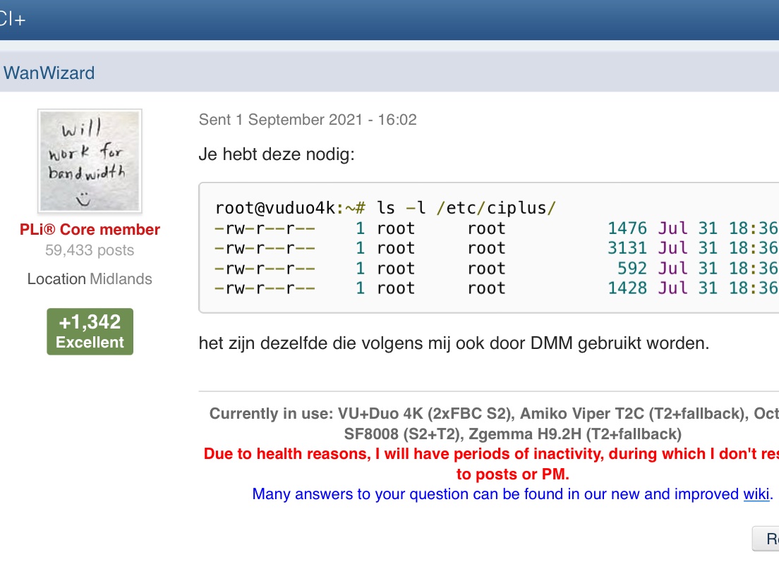

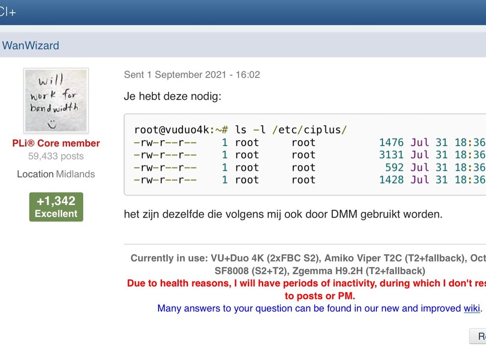

kingnl Geplaatst: 7 september 2021 Geplaatst: 7 september 2021 Op 7-9-2021 om 11:55, Mimisiku zei: Je leest het verkeerd (of hebt het verkeerd geïnterpreteerd) OpenPli vertelt wáár je de zelf gevonden bestanden moet plaatsen. Vergroten graag een link of uitleg waar dat staat geschreven
Mimisiku Geplaatst: 7 september 2021 Geplaatst: 7 september 2021 (aangepast) Op 27-8-2021 om 11:24, Kabeltje87 zei: Zou in: /etc/ciplus/ moeten zijn. Vergroten Gewoon hier in dezelfde topic… En hier in het OpenPli forum zelf 7 september 2021 aangepast door Mimisiku Afscheid….. Nog een paar maandjes te gaan…
kingnl Geplaatst: 7 september 2021 Geplaatst: 7 september 2021 zucht.....een link of uitleg waar dat staat geschreven...... waarom laat je een screenshot zien van je dm😳 laat dan ook het volledige screen zien dan misschien is het beter dat er op deze topic een slotje komt van dat vage gedoe wordt ik niet wijzer van
Mimisiku Geplaatst: 7 september 2021 Geplaatst: 7 september 2021 Screenshot van mijn DM? Waar heb je het nu over? Screenshot is van een VU+Ultimo4K en niet van een DM…. Wat wil je nu precies weten? Op het OpenPli forum staat precies wat je moet doen. Zoek de certificaten zelf op het internet of neem ze uit een image dat CI+ ondersteunt. Zoek naar .pem bestanden… Hoe makkelijk kan het zijn? Op een DM draait CI+ al sinds 2017!! Het gaat hier over OpenPli 8.1.. Afscheid….. Nog een paar maandjes te gaan…
Tech Geplaatst: 7 september 2021 Geplaatst: 7 september 2021 Op 7-9-2021 om 13:45, kingnl zei: zucht.....een link of uitleg waar dat staat geschreven...... waarom laat je een screenshot zien van je dm😳 laat dan ook het volledige screen zien dan misschien is het beter dat er op deze topic een slotje komt van dat vage gedoe wordt ik niet wijzer van Vergroten Jemig, schijnbaar moet alles volledig voorgekauwd worden en anders is het niet goed, het lijkt me duidelijk wat er geschreven staat, ga gewoon zelf even aan de slag voor dat param bestand, de rest is gewoon te vinden op het net, even zelf wat moeite doen is nog niemand aan dood gegaan. Pli Core Member

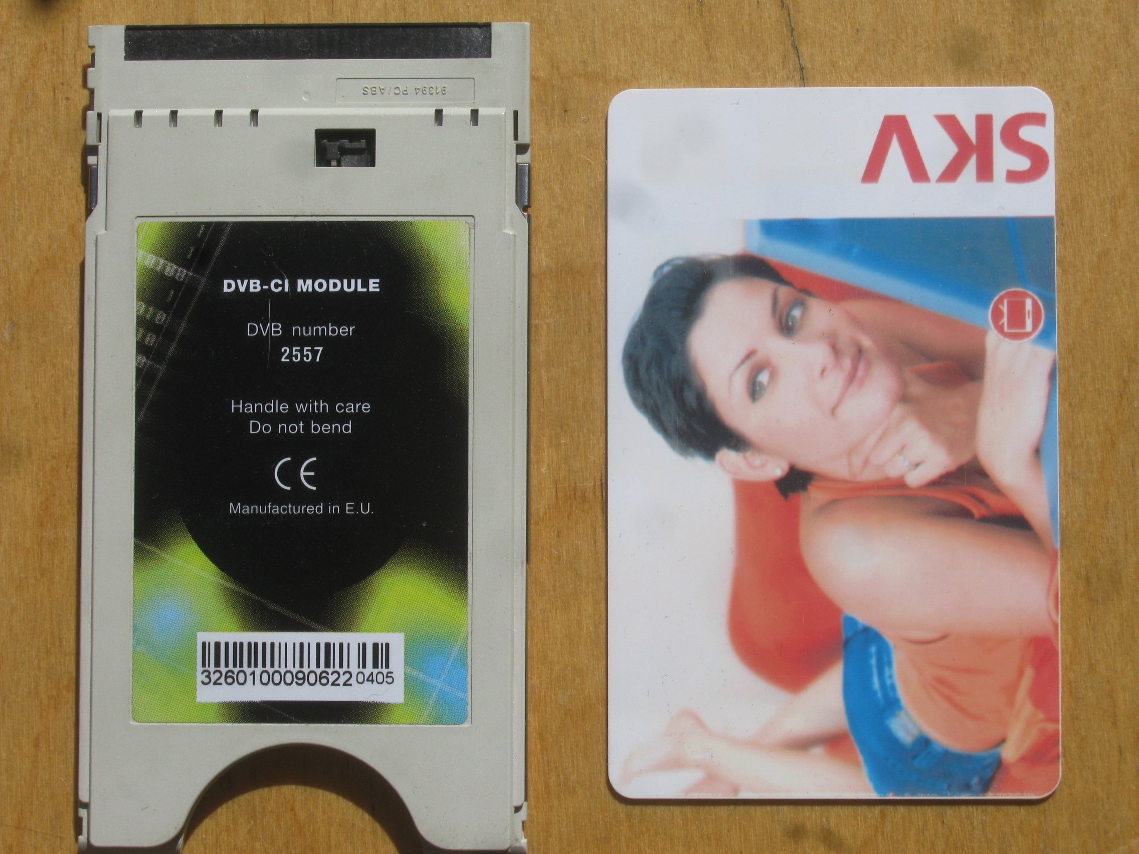

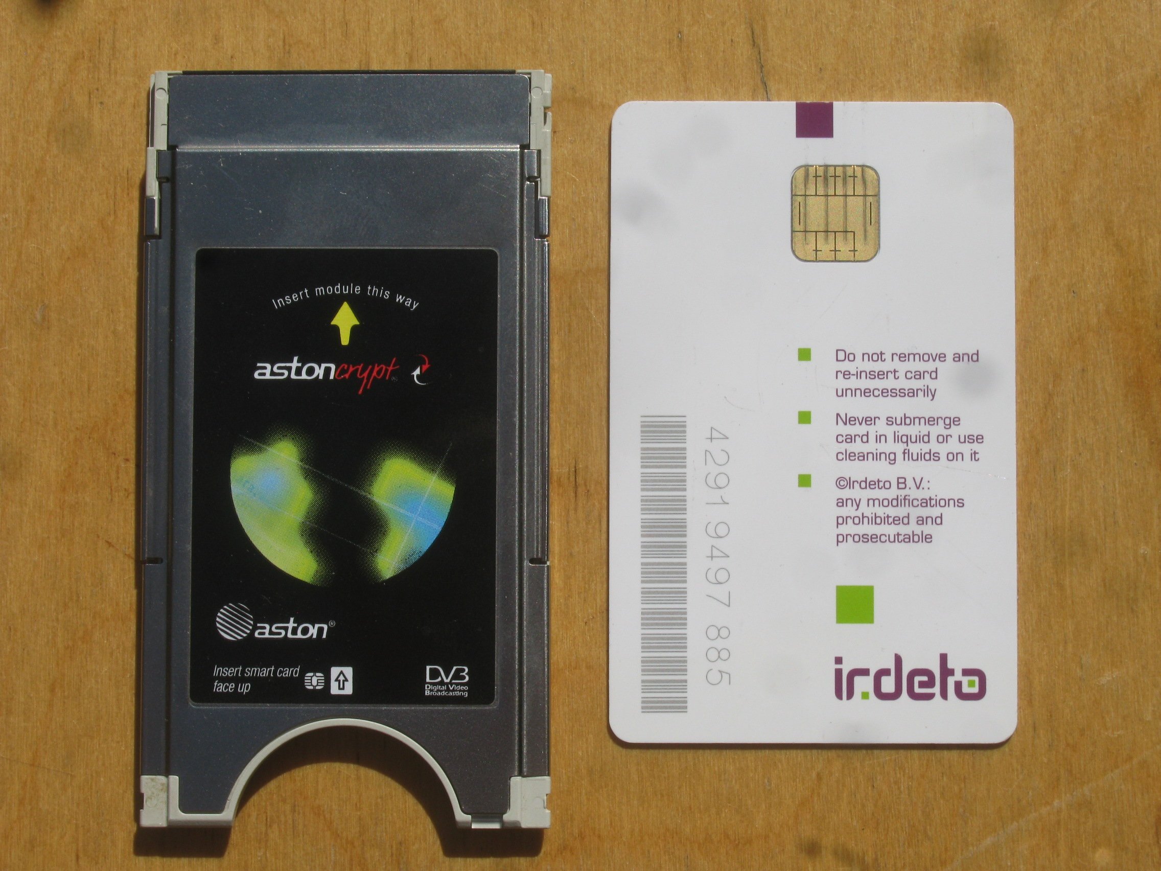

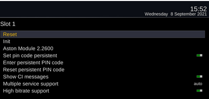

kees321 Geplaatst: 8 september 2021 Geplaatst: 8 september 2021 ( excuus als dit (te) ver van de eigenlijke vraag is ) Dit is wat ik nu zie : En dit is de module en kaart : En nu heb ik geen idee hoe ik er verder mee moet komen. Elke aanwijzing is welkom. Hoe kan ik er achter komen of de kaart wordt gezien door de ontvanger ? Hoort die wel bij deze module ? En is die module wel nodig ? De ontvanger heeft ook 2 sleuven waar de kaart zo in kan. Ja, ik ben niet erg thuis in dit gebeuren, en eigenlijk wou ik dat zo houden, voor de meeste zenders is dit niet nodig hier, alleen dat wat is opgekocht voor/door het grote geld zit achter het kaartje maar daar heb ik zelf geen enkele behoefte aan. Ik probeer iemand anders hier mee te helpen.
Mimisiku Geplaatst: 8 september 2021 Geplaatst: 8 september 2021 Nee, je hebt een Aston module (Seca3). Je kunt de kaart gewoon via softcam gebruiken (Irdeto)… Afscheid….. Nog een paar maandjes te gaan…
adri Geplaatst: 8 september 2021 Geplaatst: 8 september 2021 Dat is dan wel een hele oude Irdeto kaart. Sky werkt volgens mij al jaren uitsluitend met NDS.
