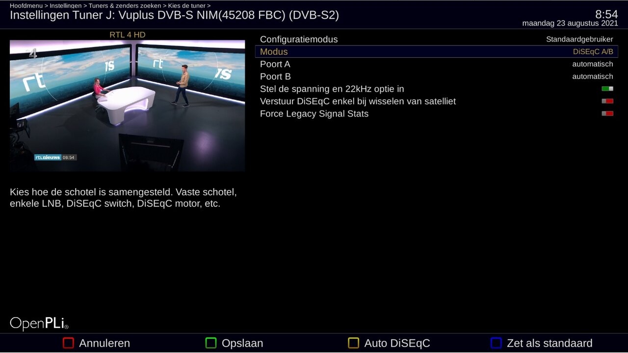

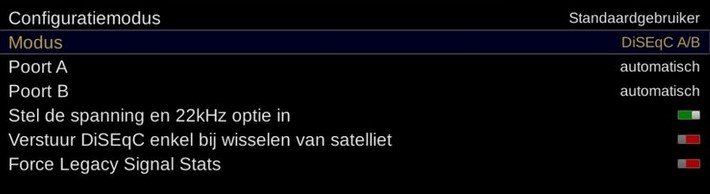

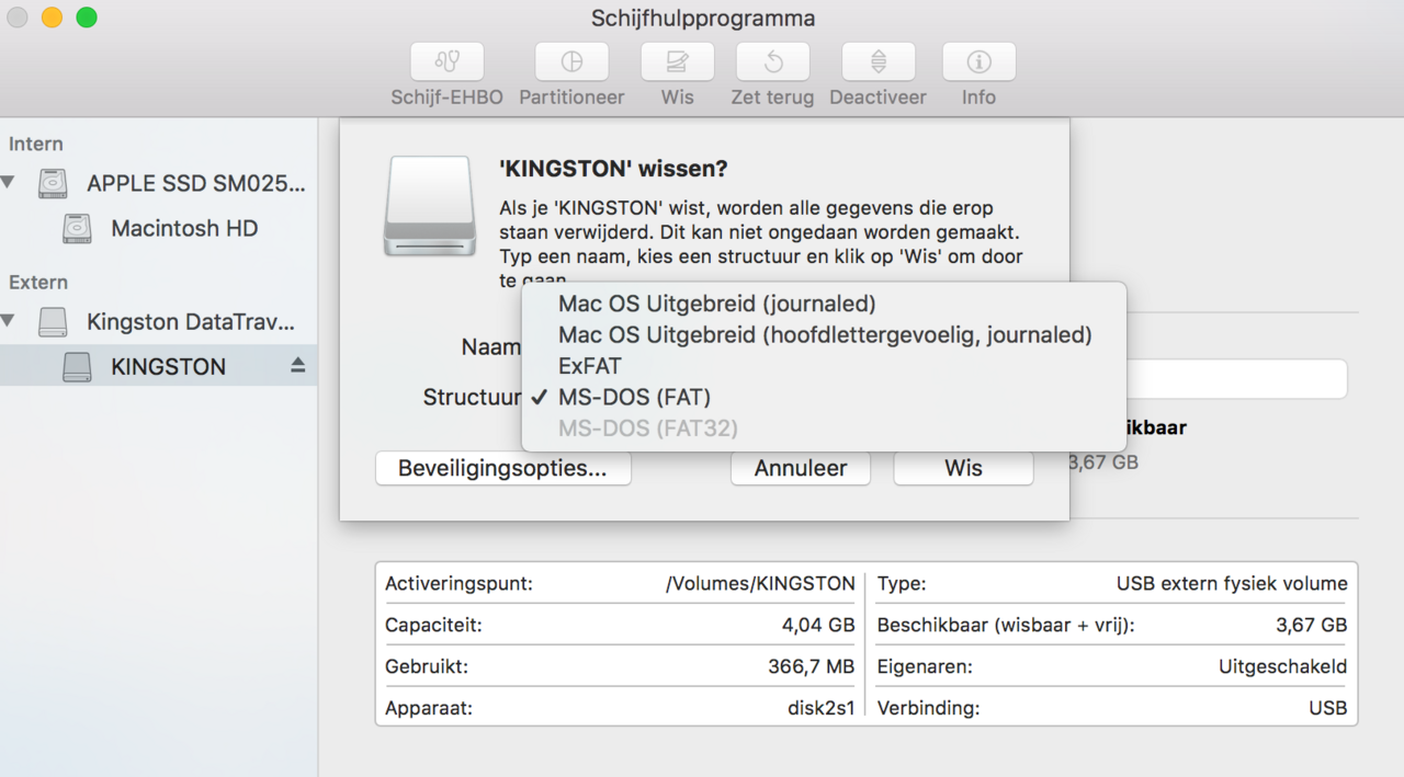

Tonskidutch Geplaatst: 19 augustus 2021 Geplaatst: 19 augustus 2021 hard disk naar de klooten image downloaden en ontpakken op een usb stick overigens is de flash methode juist wel hetzelfde als ceesv al aangaf in de link iets verder boven deze reactie. maar schrijf eerst maar eens op een kladpapiertje wat je tunerconfiguratie nu is voor je met flashen begint. No Rhyme No Reason LTJ Xperience, Jackson Sloan
