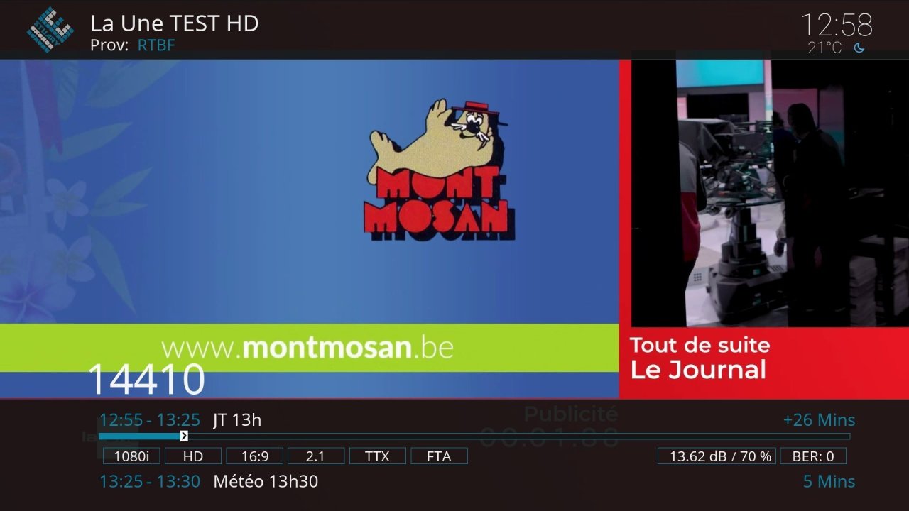

Gisteren per toeval mijn kanalenlijst in E-Channelizer ingeladen en deze geeft de RTBF kanalen van c42 weer alsof het UHD zenders zijn.
E-Channelizer baseert dat op het service type, dat bij deze zenders 1F is, i.p.v. 1 (TV), 2 (radio) of 19 (HD TV).
Er zijn overigens ook HD zenders met service type 16 (die E-channelizer als SD ziet) en providers houden zich ook niet altijd hieraan.

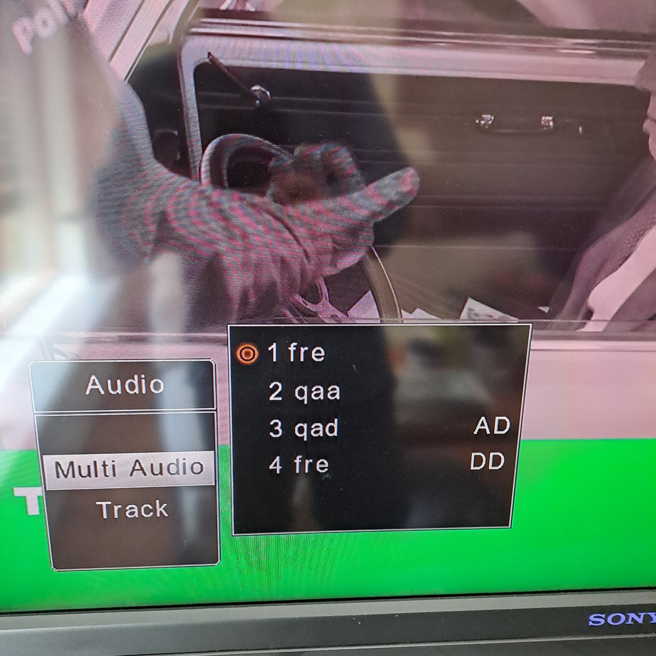

Ik kan mij vergissen maar ondertussen ook met een (nieuw ?) vierde geluidsspoor FRE in Dolby Digital, maar bij mij zonder geluid.
42 minuten geleden, PLsat zei:
Ondertussen weer beeld via Doornik (voor zolang het duurt).

Hier zit er een vierde bij : Frans met daarachter DD, maar zonder geluid dus
16 minuten geleden, PLsat zei:
Misschien daarom dat mijn ontvanger deze niet ziet.

En heb jij ook dat vierde extra geluidssspoor ?
1 uur terug, PLsat zei:

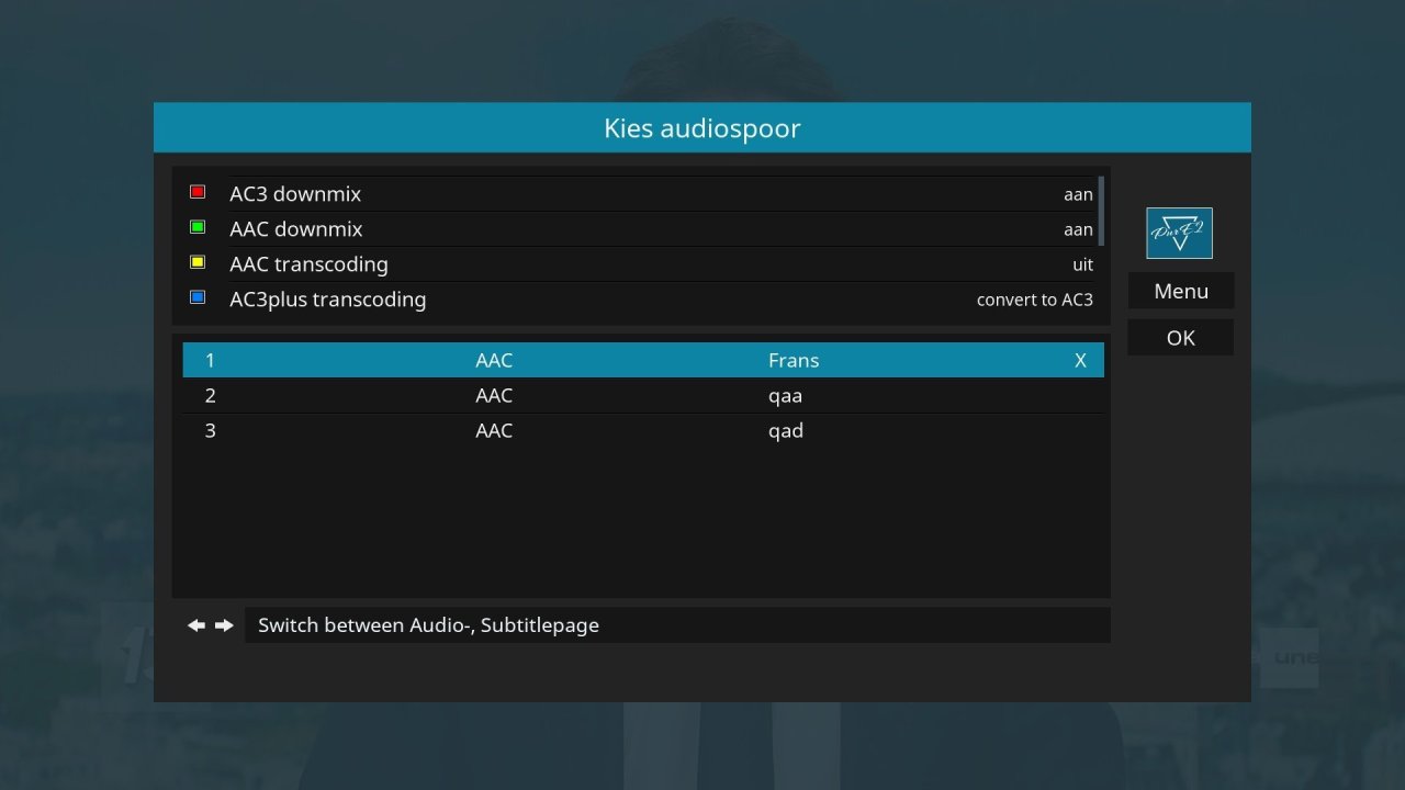

Hier enkel 3 geluidssporen: fre, qaa en qad.
Allen AAC
53 minuten geleden, Satfeeds-DX zei:
Allen AAC
Bij mij geeft de ontvanger naast die drie, ook nog een vierde fre met daarachter DD.  Wss één of andere eigenaardigheid van mijn ontvanger.

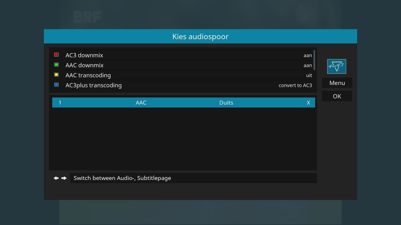

Enkel BRF is niet in HD en heeft enkel de Duitse audio aan boord. De rest (3) heeft drie geluidsporen .
