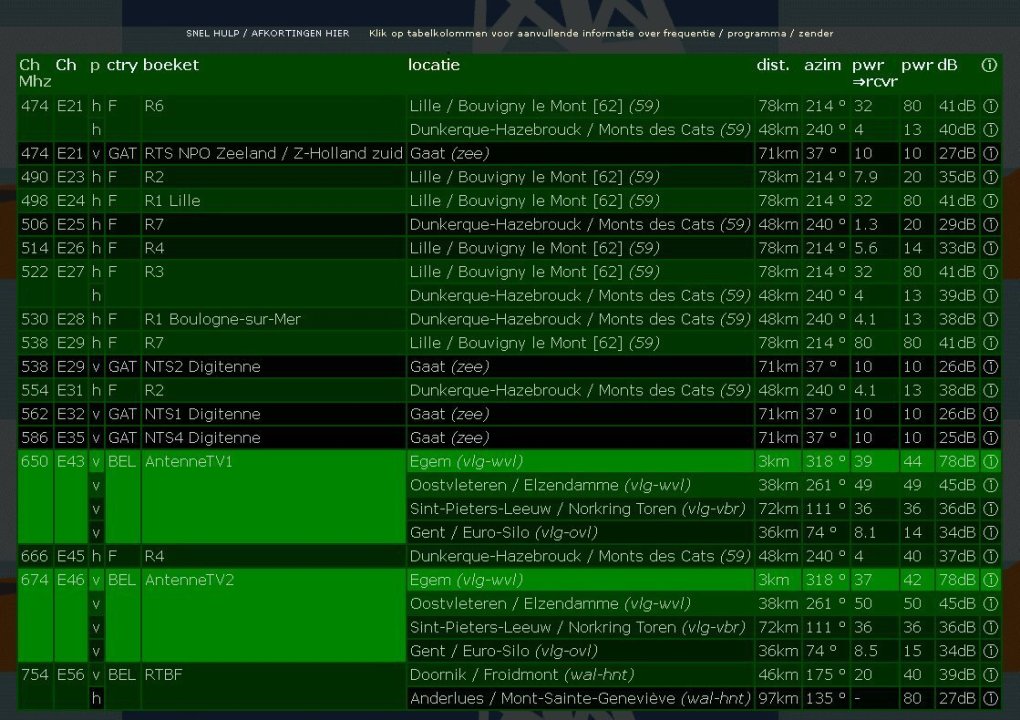

PLsat Geplaatst: 2 juli 2023 Geplaatst: 2 juli 2023 (aangepast) Bij Pittem - Doornik voor RTBF en Bouvigny voor FR 2 juli 2023 aangepast door PLsat
astro iris Geplaatst: 2 juli 2023 Geplaatst: 2 juli 2023 Ik heb even fmscan.org geraadpleegd en ik zie dat voor Doornik en voor Bouvigny omzeggens dezelfde zijn 39 en 41 db. Dit is nog net te doen maar op het randje Je hebt waarschijnlijk een degelijke buitenantenne en hierdoor heb je ontvangst, maar naargelang de weersomstandigheden kan dat een heel verschil maken.
PLsat Geplaatst: 2 juli 2023 Geplaatst: 2 juli 2023 (aangepast) Het is inderdaad ontvangst met een degelijke buitenantenne, maar niet zeer hoog geplaatst, ongeveer een meter of zes hoog. Ik ontvang wel BFM Grand Lille, die met beperkt vermogen uitzendt vanuit Lille zelf (en niet Bouvigny), dus eigenlijk is de ontvangst best wel behoorlijk, maar zeer tunergevoelig. Ik heb ook nog een dvb-t ontvanger van CGV en daar is de ontvangst ook mee in orde. Het is dus zeer tunergebonden en uiterst moeilijk om de juiste tuner te vinden en de keuze is eerder beperkt, heb ik de indruk. 2 juli 2023 aangepast door PLsat

astro iris Geplaatst: 2 juli 2023 Geplaatst: 2 juli 2023 Als je BFM Grand Lille ontvangt, dan heb je inderdaad een degelijke antenne en is de oorzaak inderdaad bij je ontvanger te zoeken. Mijn LG-tv kon geen DVB-T2 aan , maar ik had hier nog een TV Vlaanderen Antenne tv decodertje liggen en die doet het goed. Misschien is er hier wel iemand op de lijst die een degelijke DVB-T2 ontvanger heeft en die je verder kan helpen. Diegene die je nu hebt , die Strong, lijkt me niet ideaal.
PLsat Geplaatst: 2 juli 2023 Geplaatst: 2 juli 2023 Nee de Strong-ontvanger blinkt niet uit in ontvangst.
