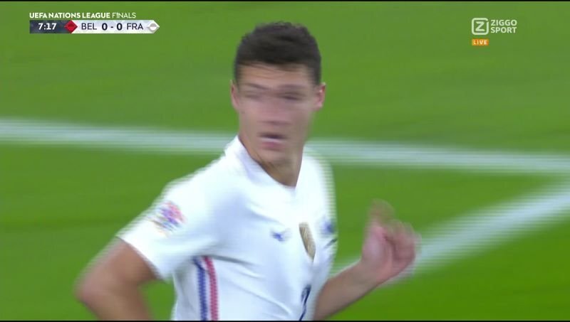

Old Satterhand Geplaatst: 8 oktober 2021 Geplaatst: 8 oktober 2021 6 uren geleden, Tonskidutch zei: Via de app op een of ander apparaat kun je natuurlijk die kwaliteiten ook niet altijd gelijkwaardig tov elkaar meten en zien! zien via welk toestel? Ja dat is een lastig punt. Gelukkig ben ik in de gelegenheid om de HDMI output van 2 bronnen naast elkaar te monteren. Deze montage is de halve snelheid en het is 3x herhaald. Aandachtspunt is natuurlijk de "motion" kwaliteit. Links de output van de VU Ultimo 4K (CD satelliet) en rechts de output van de NV Shield met daarop de CD app. Dus 50 beelden versus 25 beelden per seconde. Oordeel zelf. 50Pvs25Px3.mp4 2 uren geleden, Codx zei: Je bent zeker al een tijd met pensioen. 2 uren geleden, Codx zei: Je bent zeker al een tijd met pensioen. Je kunt het niet laten om je denigrerend tegenover mij uit te laten. Het zegt meer over jou dan over mij. Ik heb je reactie verder niet gelezen en zal er dus ook niet op in gaan.

Tonskidutch Geplaatst: 9 oktober 2021 Geplaatst: 9 oktober 2021 14 uren geleden, Old Satterhand zei: Gelukkig ben ik in de gelegenheid om de HDMI output van 2 bronnen naast elkaar te monteren. Daar moest ik twee a drie keer naar kijken (ik draag multifocale brillenglazen helaas) om te kunnen oordelen. Die Linker zijde gaf toch de beste indruk van scherpte ook bij snelle beweging. Satisfaction Shank Fatboy Slim, The Rolling Stones

Old Satterhand Geplaatst: 10 oktober 2021 Geplaatst: 10 oktober 2021 Op 9-10-2021 om 09:03, Tonskidutch zei: Daar moest ik twee a drie keer naar kijken (ik draag multifocale brillenglazen helaas) om te kunnen oordelen. Die Linker zijde gaf toch de beste indruk van scherpte ook bij snelle beweging. Grappig dat jij de linkse opname scherper vindt. De resolutie is bij beide plaatjes teruggebracht naar 720x1280 om het hier te kunnen weergeven, ivm de beperkte afmeting van de file. Het verschil tussen beide opnames is echter de beeldverversing. Bij de rechtse opname wordt elk beeldje 1x herhaald. De tussenliggende beeldjes ontbreken. Bij de linkse opname zijn alle beeldjes uniek. Jij ervaart dit als onscherpte. En ik denk dat de meeste kijkers het beeld van de CD App om die reden ook als minder ervaren. Op 9-10-2021 om 10:04, Donkeyman zei: ...maar er zijn ook eigenwijze grappenmakers in tv wereld die hun camera doodleuk op 25P zetten om een interessant filmisch effect te bereiken.... ...Onnodig en ongewenst, in de digitale nabewerking kan ieder denkbaar beeldeffect worden toegevoegd... Ja dat klopt. Vooral de mensen die van de filmacademie komen, willen alles op 25p opnemen, omdat ze dat zo is aangeleerd. Ik begrijp hun argument, maar ik ben net als jij van mening dat het niet altijd nodig of gewenst is. Bij documentaires is het tegenwoordig eigenlijk al standaard. Maar de grap is nu dat de meeste moderne TVs er weer vrolijk 50p of meer van maken, tenzij de TV is ingesteld op 'true cinema'. Maar ik ben wel blij met jouw reactie. Jij hebt gelukkig wel begrepen wat er bij de CD app aan de hand is zonder dat er ook maar 1 technische term aan te pas komt. Hoe die beelden technisch gezien bij de kijker aankomen doet er eigenlijk niet toe. 1
