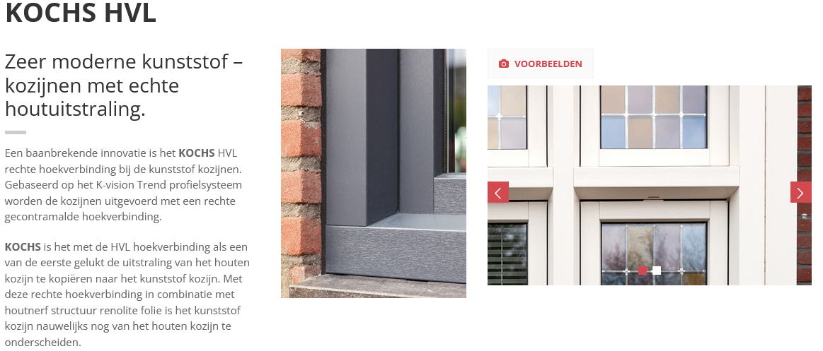

Psychosammie Geplaatst: 15 februari 2022 Geplaatst: 15 februari 2022 (aangepast) Precies, rechte hoekverbindingen en een soort van houtlook. Ik ben er nog voor naar een fabriek in het oosten van het land geweest. En er is echt wel veel mogelijk. Maar je ziet het op de plaatjes al, het is net effe te recht en te strak. Zo zien mijn houten ramen er niet uit. Voor alleen de benedenverdieping kwam ik uit op 13.000 euries 🤥 NB: Mocht je op de kleur uitgekeken zijn dan kan je ze ook nog heel netjes met een folie laten beplakken. 15 februari 2022 aangepast door Psychosammie Resistance is futile you will be assimilated Those who would give up essential liberty, to purchase a little temporary safety, deserve neither liberty nor safety. Benjamin Franklin (1706-1790) Mijn vrijheid eindigt niet waar jouw angst begint!
