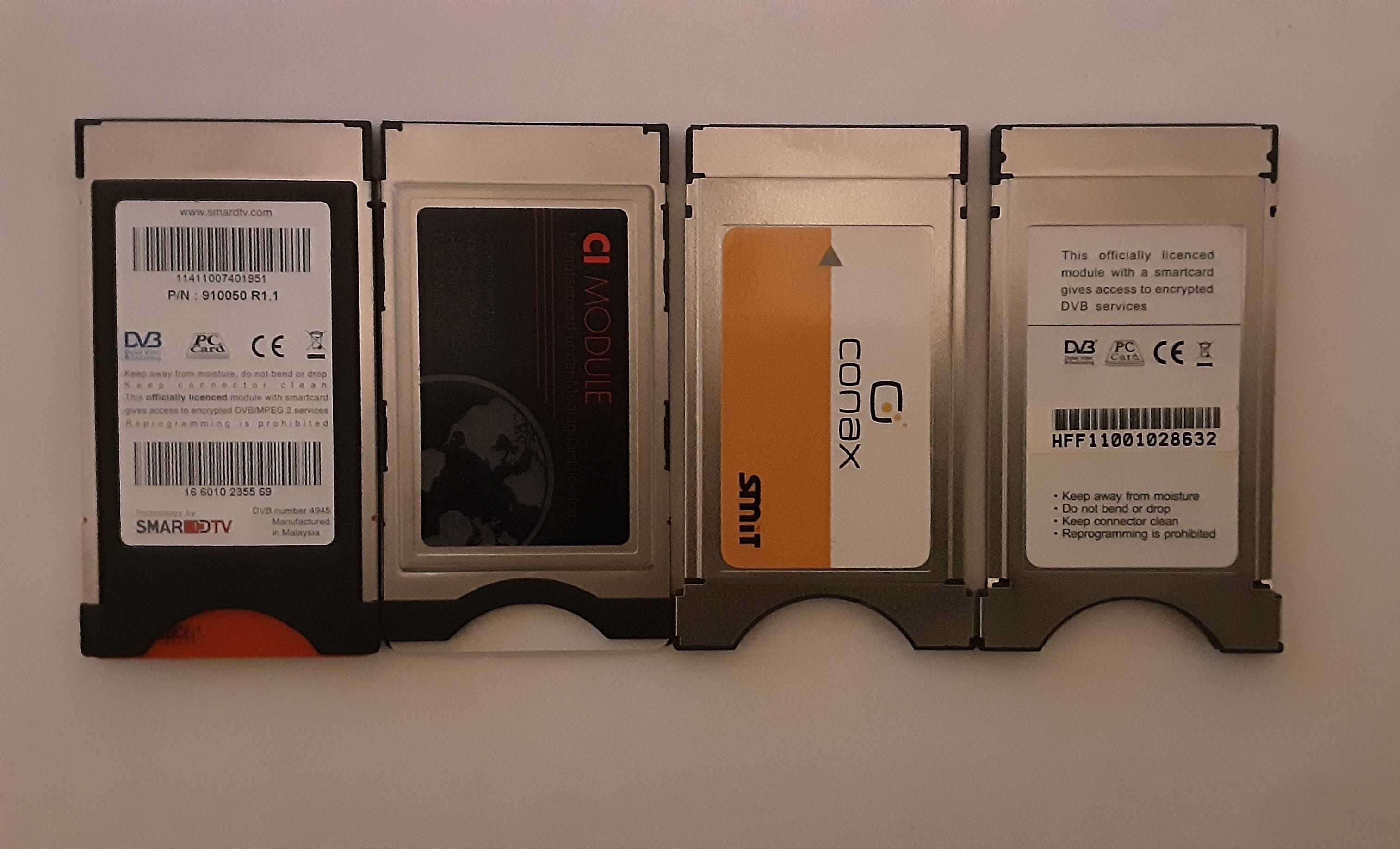

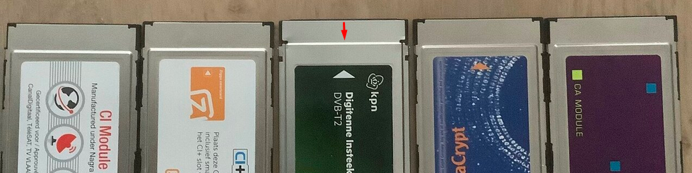

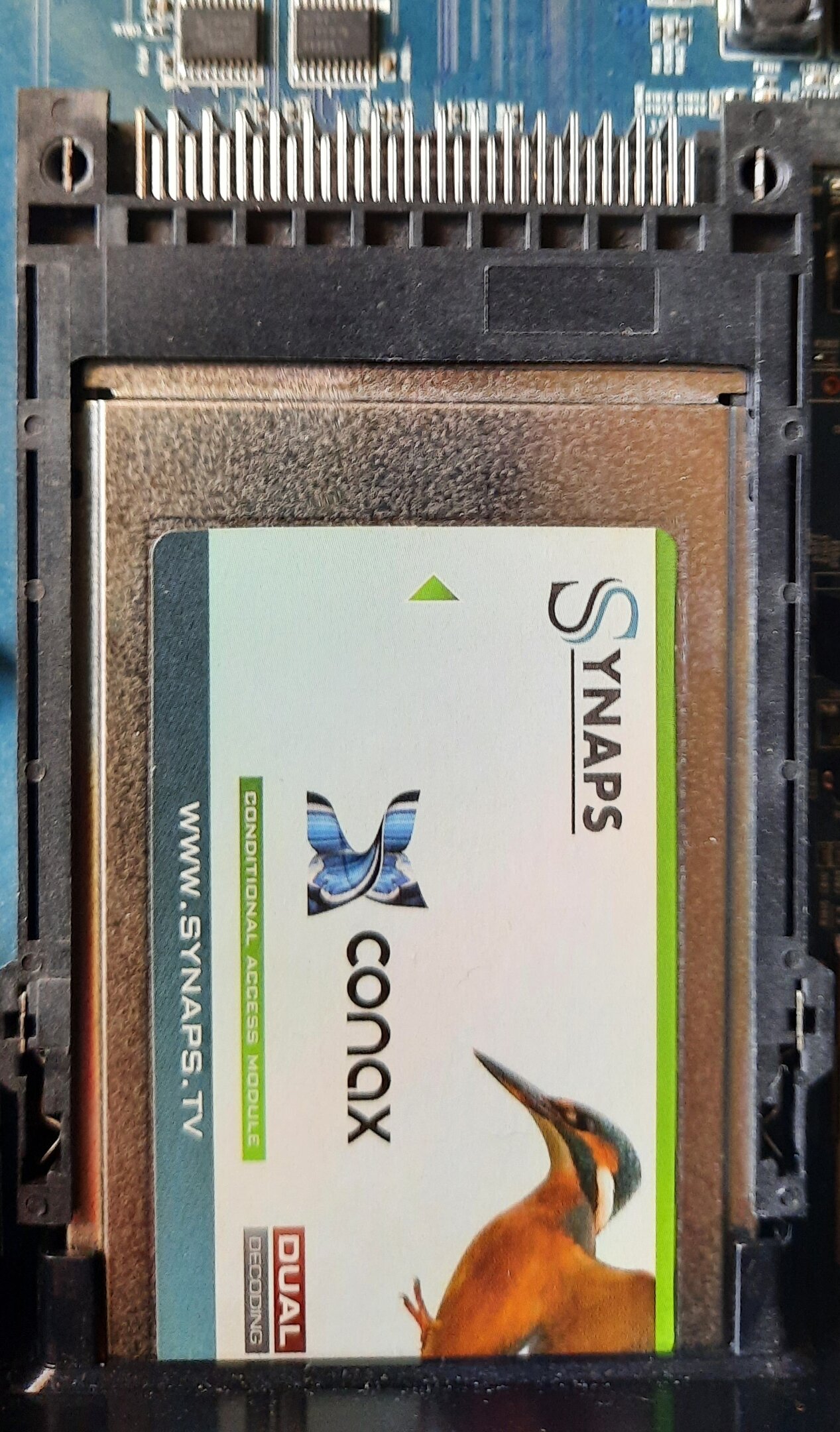

satkijker Geplaatst: 7 februari 2023 Geplaatst: 7 februari 2023 Op 4-2-2023 om 13:57, Mojo zei: De dikte is het probleem niet. probleem zit em in de lengte voor op de module dat in de CI schacht gaat De Conax van SMIT die kpn voor dvb-t gebruikte heeft ook een korte schacht , de lengte is 10 mm. Van horen zeggen of zelf uitgeprobeerd?
Tonskidutch Geplaatst: 8 februari 2023 Geplaatst: 8 februari 2023 Ik zou die dreambox open maken en een dremeltje gebruiken, als dreambox geen type 3 toestaat is dat een ontwerp fout. Theme From The Monkees The Monkees
Mojo Geplaatst: 8 februari 2023 Geplaatst: 8 februari 2023 (aangepast) 9 uren geleden, Tonskidutch zei: Ik zou die dreambox open maken en een dremeltje gebruiken 😁Het zal zoiets worden ja. Een haakse slijper is denk ik iets te rigoureus. 9 uren geleden, Tonskidutch zei: als dreambox geen type 3 toestaat is dat een ontwerp fout. De CI uit de DVB-T tijd van SMIT lijken dezelfde afmeting te hebben. Ik heb er helaas geen een om te testen of die wel past. 8 februari 2023 aangepast door Mojo wel aanwezig :-) 1 You know when you've been shagged. I like receivers who give me pleasure.

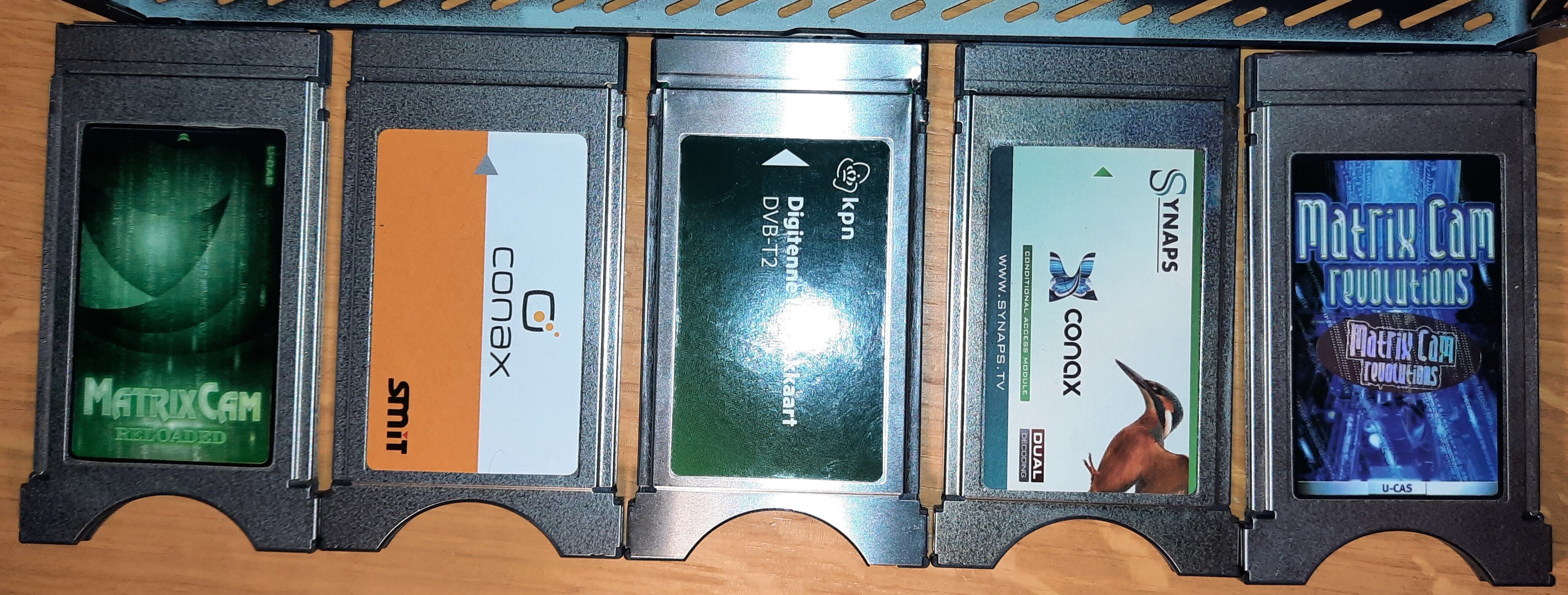

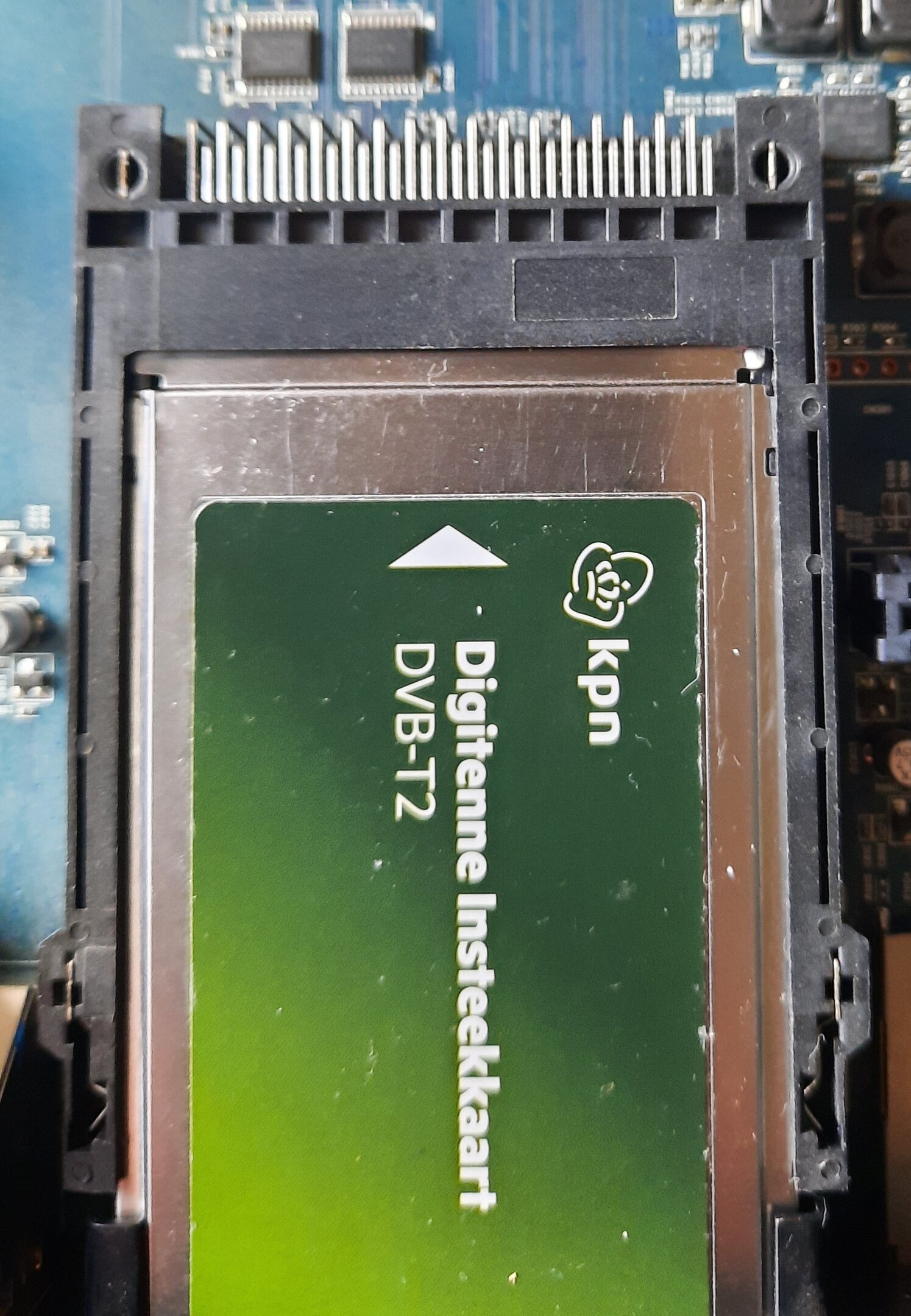

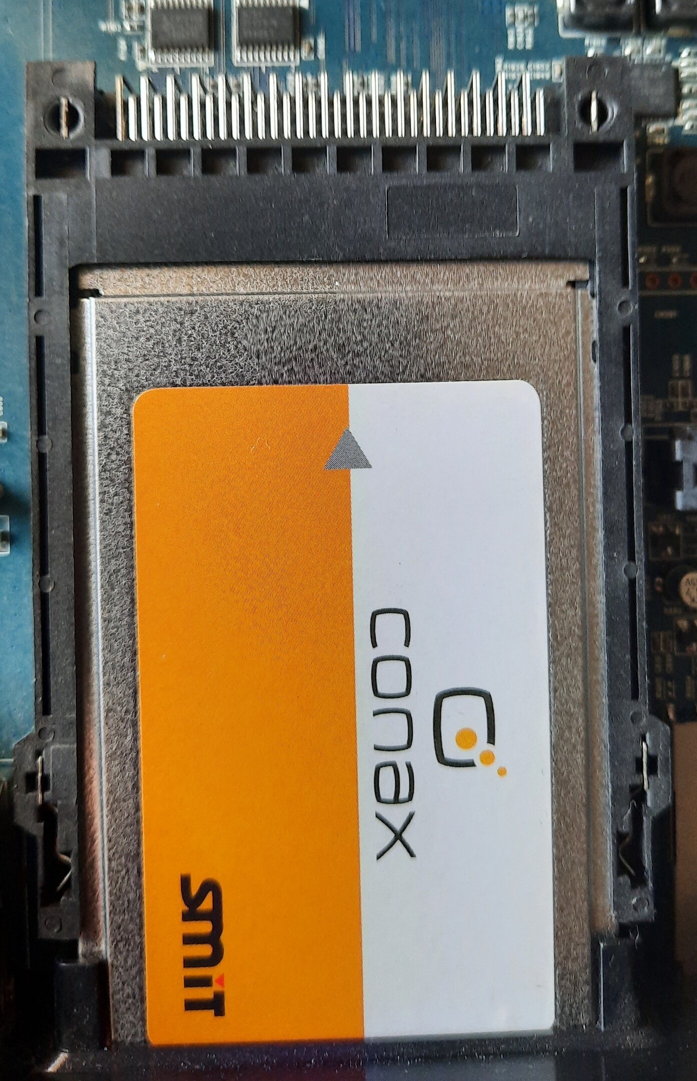

Mojo Geplaatst: 8 februari 2023 Geplaatst: 8 februari 2023 (aangepast) De module vandaag retour ontvangen van Mimisiku. Even de kap van de DM900 gehaald en de harde schijf verwijderd. Daarna een aantal modules ingeschoven en met een potlood op de module een lijntje gezet wanneer de module in de PCMCIA zat. Daarnaast nog een 2 tal Matrix modules getest. Alle modules worden herkend behalve de KPN module. De KPN module gaat itt een eerder bericht wel gewoon in de CI schacht (zie foto) en je voelt ook dat de module wat weerstand biedt wanneer hij de pennen van de PCMCIA raakt. Ik vrees toch dat het softwarematig niet goed zit in de images. 8 februari 2023 aangepast door Mojo You know when you've been shagged. I like receivers who give me pleasure.

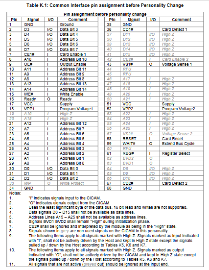

Mimisiku Geplaatst: 8 februari 2023 Geplaatst: 8 februari 2023 Niet softwarematig vrees ik. Het is óf de maat/pasvorm van de module of de pin-out. PCMCIA heeft een aantal ‘reserved’ pins. Ik ben bang dat één van die ‘reserved’ pins in die Digitenne CI+ module gebruikt wordt. Wellicht een pin die +5V moet zijn terwijl de DM920 die pin op 0V hangt of vice-versa. Dat zal uitzoekwerk worden… Afscheid….. Nog een paar maandjes te gaan…
Mojo Geplaatst: 8 februari 2023 Geplaatst: 8 februari 2023 9 minuten geleden, Mimisiku zei: Wellicht een pin die +5V moet zijn terwijl de DM920 die pin op 0V hangt Dan zouden de andere CI modules toch ook niet werken? You know when you've been shagged. I like receivers who give me pleasure.
Mojo Geplaatst: 8 februari 2023 Geplaatst: 8 februari 2023 Dit heb ik gevonden over de pin out: Bron: http://www.ci-plus.com/wp-content/uploads/2019/02/ci-plus_specification_v1.3.2.pdf Pagina 233 You know when you've been shagged. I like receivers who give me pleasure.

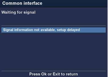

Mojo Geplaatst: 28 februari 2023 Geplaatst: 28 februari 2023 (aangepast) Op 13-2-2023 om 22:18, Mojo zei: Pluspunt is wel dat de module werkt op een DM525. Wellicht dat imagebouwers iets kunnen met deze informatie..... Mij is het in niet geval niet gelukt om het werkend te krijgen op de DM525 combo. Ondanks de input van Mimisiku. DMM image geïnstalleerd (dreambox-image-deb-dm520-20211029.tar), Socket MMI uit de feed, dreamciplus_10.32_all en enigma2-plugin-extensions-pineas_0.3_all. Daarna de zenderreferenties aangepast naar EEEE0000, in Pineas de providers toegewezen aan de CI slot 1. Cam terug gezet naar fabrieksinstellingen en krijg dan deze melding: Er lijkt dus nog iets te ontbreken 28 februari 2023 aangepast door Mojo You know when you've been shagged. I like receivers who give me pleasure.
