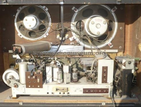

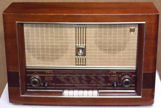

Een buitengewoon goede ontvanger voor de lange- en middengolf zenders is deze Philips BX750A met een draaibare dubbele ferrietantenne waarmee je stoorsignalen uit de ether helemaal weg kunt draaien. Ik heb hem jaren geleden weggedaan omdat ik toch niet meer naar de middengolf en langegolf luisterde. Daar zat nog de beroemde Philips 9710 luidspreker in.
