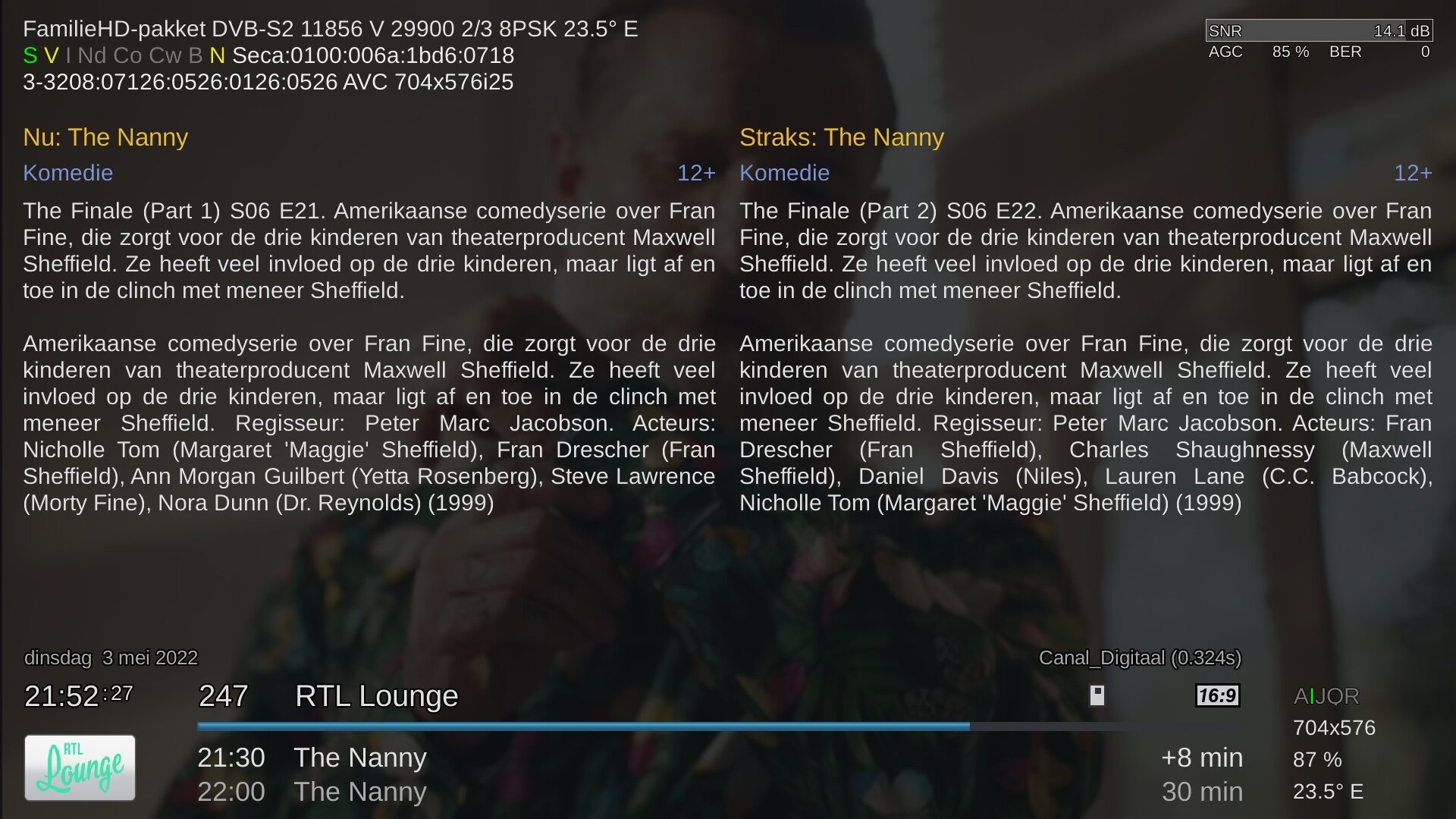

Henk1201 Geplaatst: 3 mei 2022 Geplaatst: 3 mei 2022 De RTL lounge werkt sinds vandaag niet meer zonder witte module en kaart. Dus niet op openpli maar ook niet op Amiko Edison Sab of wa dan ook met losse kaart iemand een oplossing

Mimisiku Geplaatst: 3 mei 2022 Geplaatst: 3 mei 2022 Tuurlijk wel….. De Seca3 is op deze zender aangezet…. Afscheid….. Nog een paar maandjes te gaan…

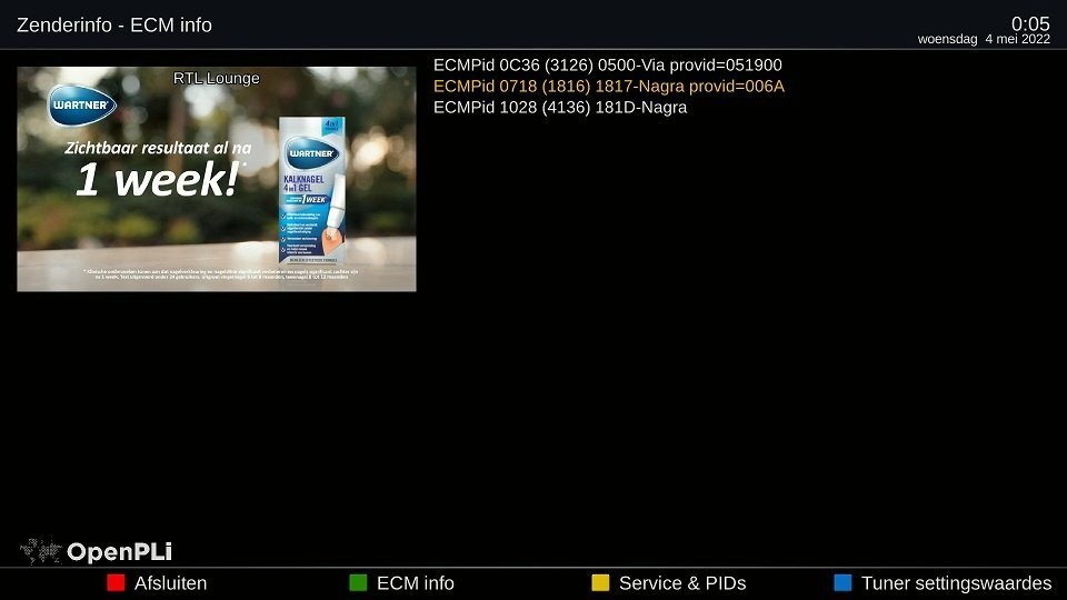

Codx Geplaatst: 3 mei 2022 Geplaatst: 3 mei 2022 (aangepast) 2 uren geleden, Mimisiku zei: Tuurlijk wel….. De Seca3 is op deze zender aangezet…. Nee jij hebt nog een mapping lopen. ze moeten gewoon die verwijzing voor caid 0100 aan de ECMpid toevoegen dan heeft iedereen weer beeld. 3 mei 2022 aangepast door Codx SCHOTEL: 1,2 Mtr 50E-55W / 60cm Astra 19/23 / Airspy R2 SDR 24-1800 Mhz RECEIVERS: Dreambox 920 UHD/DM8000/800SE / VU+ Ultimo 4K Sat & Kabel & T2 / Rpi2 ADS-B FlightFeeder IPTV: KPN Glas (AoN) 1 Gbit & IPTV KPN plus+ TV box / Android 4K IPTV box / Kodi & Plex / 100+ TB Storage
Sprietje Geplaatst: 4 mei 2022 Geplaatst: 4 mei 2022 Met de oranje kaart in de witte module van Canal Digitaal heb ik beeld op de nieuwe frequentie 11856V van de Astra 23,5 op zowel de Amiko als op mijn Samsung UHD-tv.
formulerfs Geplaatst: 4 mei 2022 Geplaatst: 4 mei 2022 orange kaart zonder module werkt met openpli 8.1
