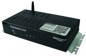

Tonskidutch Geplaatst: 24 juni 2022 Geplaatst: 24 juni 2022 14 uren geleden, bartos zei: Overigens is het een Oyster, 85 cm. Vgs mij niet de Oyster V. Met deze command unit. je moet wel de juiste gegevens aans de mensen geven die willen helpen Oyster Oyster Vision Oyster Vision II en ook dan zou Oyster fabrikant moeten aangeven hoe je die eigen merk receiver moet aansluiten ik had allang een support bericht aan Oyster of die receiver met switch aangesloten kan worden! Eclipse Underworld

bartos Geplaatst: 24 juni 2022 Auteur Geplaatst: 24 juni 2022 14 minuten geleden, Tonskidutch zei: je moet wel de juiste gegevens aans de mensen geven die willen helpen Oyster Oyster Vision Oyster Vision II en ook dan zou Oyster fabrikant moeten aangeven hoe je die eigen merk receiver moet aansluiten ik had allang een support bericht aan Oyster of die receiver met switch aangesloten kan worden! Dit is precies die ik dus heb: Oyster V3 HD Single, vol automatische schotel 85 cm. (tv-voor-camper.nl) Ook hier weer: • Alle gangbare digitale en analoge receivers zijn geschikt voor het zoeken van een satelliet (Europa). Zelfs in tv-toestellen geïntegreerde receivers alsmede specifieke digitale boxen van de aanbieder kunnen worden gebruikt!

Tonskidutch Geplaatst: 24 juni 2022 Geplaatst: 24 juni 2022 kijk eens aan dat levert misschien wat op de Oyster Vision III er wordt daar gebruik gemaakt van het DiSEQC V3 iD dat stel je in bij de eerste setup volgens de handleiding Eclipse Underworld
