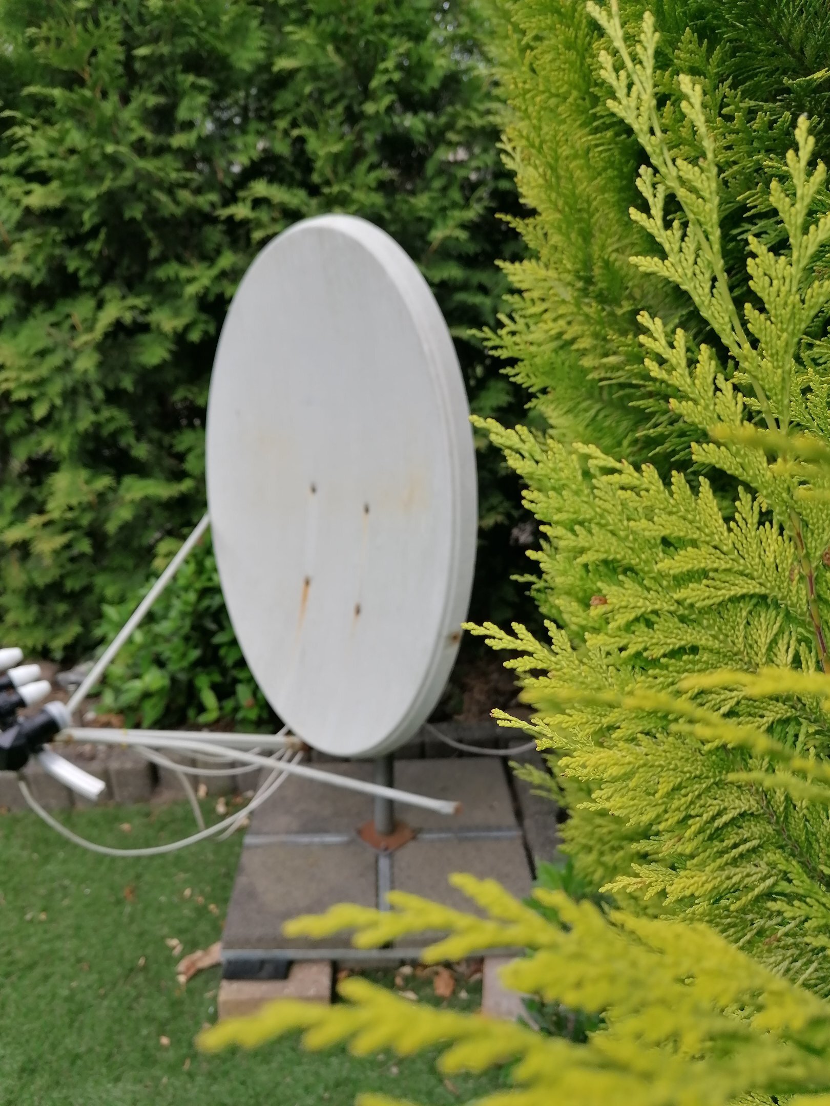

rick8245 Geplaatst: 29 juli 2022 Auteur Geplaatst: 29 juli 2022 (aangepast) 14 uren geleden, Sprietje zei: 30.000 of 29.999 maakt niet uit. Dat verschil is zo klein. Tja, dan heb je toch nog steeds te weinig signaal. Maak eens een foto van je schotel vanaf de zijkant genomen. Welke coaxkabel heb je gebruikt? Geef maar op wat er om de paar decimeter op de coax is gedrukt. Hoe lang is je coaxkabel? Kabel is 20 meter. Opschrift:, digisystems high quality European standard coaxial cable RG 6 75ohm..128m 29 juli 2022 aangepast door rick8245

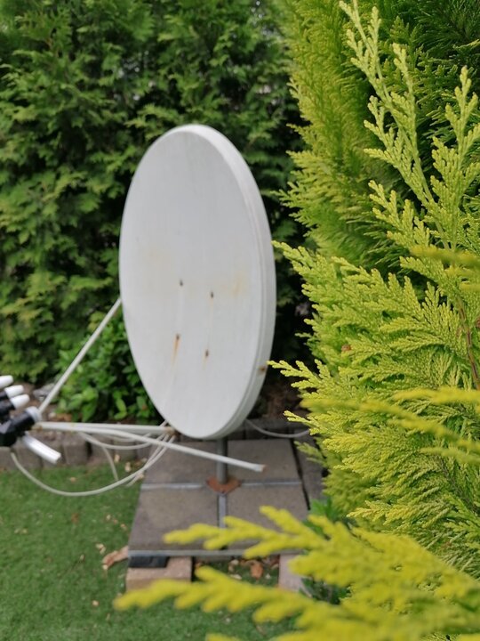

rick8245 Geplaatst: 29 juli 2022 Auteur Geplaatst: 29 juli 2022 4 minuten geleden, Tonskidutch zei: echt goed fotograferen kun je niet hè? 😁 ik zou er gewoon eens een "LEEN" receiver aan hangen Struiken staan hier in de weg. De schotel stond eerst nog verder naar achteren.. In de hoek
Sprietje Geplaatst: 29 juli 2022 Geplaatst: 29 juli 2022 De eerste foto zou goed zijn geweest als je de coniferen er aan de linker kant er af had gelaten en de lnb's aan de rechter kant zichtbaar zouden zijn geweest. Opschrift:, digisystems high quality European standard coaxial cable RG 6 75ohm..128m van deze informatie word ik niet veel wijzer van. Die 128m is de meteraanduiding op de rol.

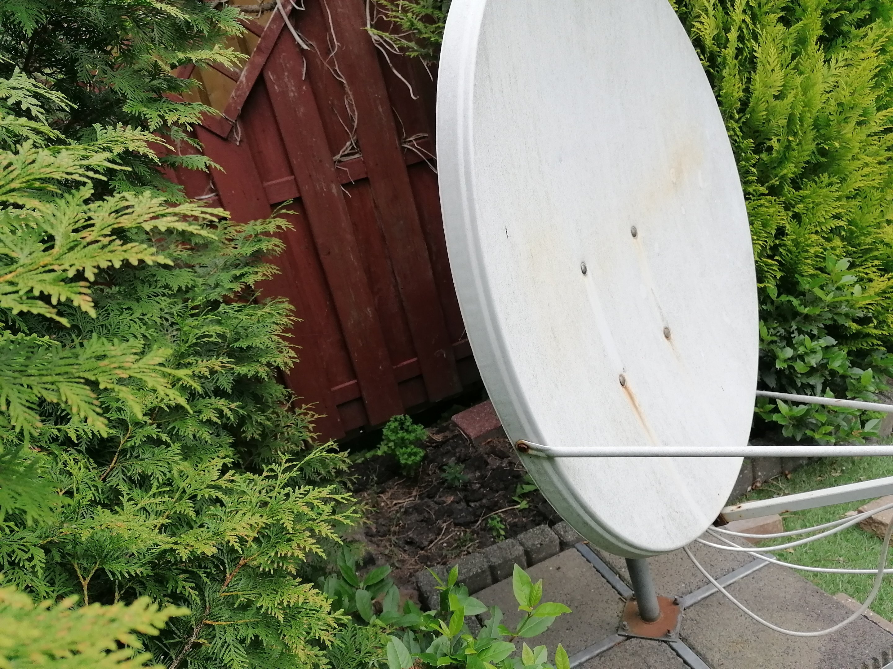

rick8245 Geplaatst: 29 juli 2022 Auteur Geplaatst: 29 juli 2022 Sorry, meer staat er niet op de kabel geschreven. Moet de schotel een stukje naar voren??
D.Quijote Geplaatst: 29 juli 2022 Geplaatst: 29 juli 2022 Volgens mij is 1 van de houders afgebroken, lijkt ook een knik in te zitten. M7 sat 801, Amiko HD 8155 en HD 8165 + combo
rick8245 Geplaatst: 29 juli 2022 Auteur Geplaatst: 29 juli 2022 Lijkt misschien maar alles is gelukkig heel

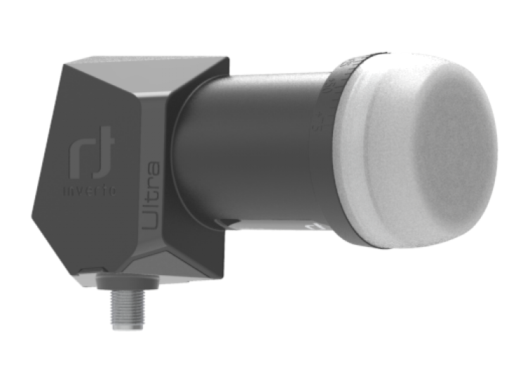

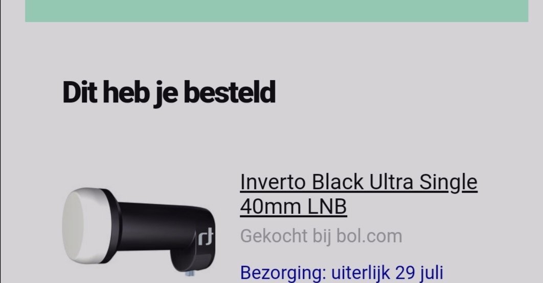

Sprietje Geplaatst: 29 juli 2022 Geplaatst: 29 juli 2022 (aangepast) 20 minuten geleden, rick8245 zei: Sorry, meer staat er niet op de kabel geschreven. Moet de schotel een stukje naar voren?? Nee, de schotel hoeft niet naar voren maar ik schrijf: De eerste foto zou goed zijn geweest als je de coniferen er aan de linker kant er af had gelaten en de lnb's aan de rechter kant zichtbaar zouden zijn geweest. Heb je geen gegevens meer van de coax, een doos of zo? Hoe oud is de coaxkabel en waar heb je hem gekocht, graag via een persoonlijk bericht, niet op het forum. Nu ik goed kijk zie ik dat je niet de Inverto Black Ultra hebt gekocht maar de Inverto Ultra PLL. 29 juli 2022 aangepast door Sprietje

rick8245 Geplaatst: 29 juli 2022 Auteur Geplaatst: 29 juli 2022 De coax kabel zit er al ruim 7 jaar op of misschien wel langer. Nieuwe connectoren heb ik nog niet gebruikt en ook nog geen receiver vlak bij de schotel gezet. Als iemand specs kan geven voor de juiste kabel dan kan ik die vervangen en er nieuwe connectoren op zetten. De lnb die ik gekocht heb is exact dezelfde die Sprietje heeft opgegeven en daar ben ik blij mee omdat ik zenders terug heb die ik sinds 2 weken ineens kwijt was.
Sprietje Geplaatst: 29 juli 2022 Geplaatst: 29 juli 2022 (aangepast) 13 minuten geleden, rick8245 zei: De lnb die ik gekocht heb is exact dezelfde die Sprietje heeft opgegeven en daar ben ik blij mee omdat ik zenders terug heb die ik sinds 2 weken ineens kwijt was. Jij heb deze gekocht en dat is wat anders dan die ik had opgegeven; Maar ontvang je nu de zenders die ik gevraagd heb? En waar blijft de foto die ik gevraagd heb? 29 juli 2022 aangepast door Sprietje
rick8245 Geplaatst: 29 juli 2022 Auteur Geplaatst: 29 juli 2022 Deze... Hij bevalt hoe dan ook beter dan de smalle die ik had.
Moderator ceesv Geplaatst: 29 juli 2022 Moderator Geplaatst: 29 juli 2022 Vertekent de foto van je schotel of kijkt die Hotbird LNB naar de bovenkant van je schotel? Gaat niet bestaat niet! 65" 4-K OLED, Vu+ Duo 4K SE BT, Vu+ Solo 4K, Rebox-8500, Rebox-8000, Wavefrontier T-90, Satlook Digital NIT, Megasat HD5 Combo Gebruik je een advertentie blocker? Maak dan een uitzondering voor onze website. Zonder advertentie (inkomsten) kan deze site niet voortbestaan.
