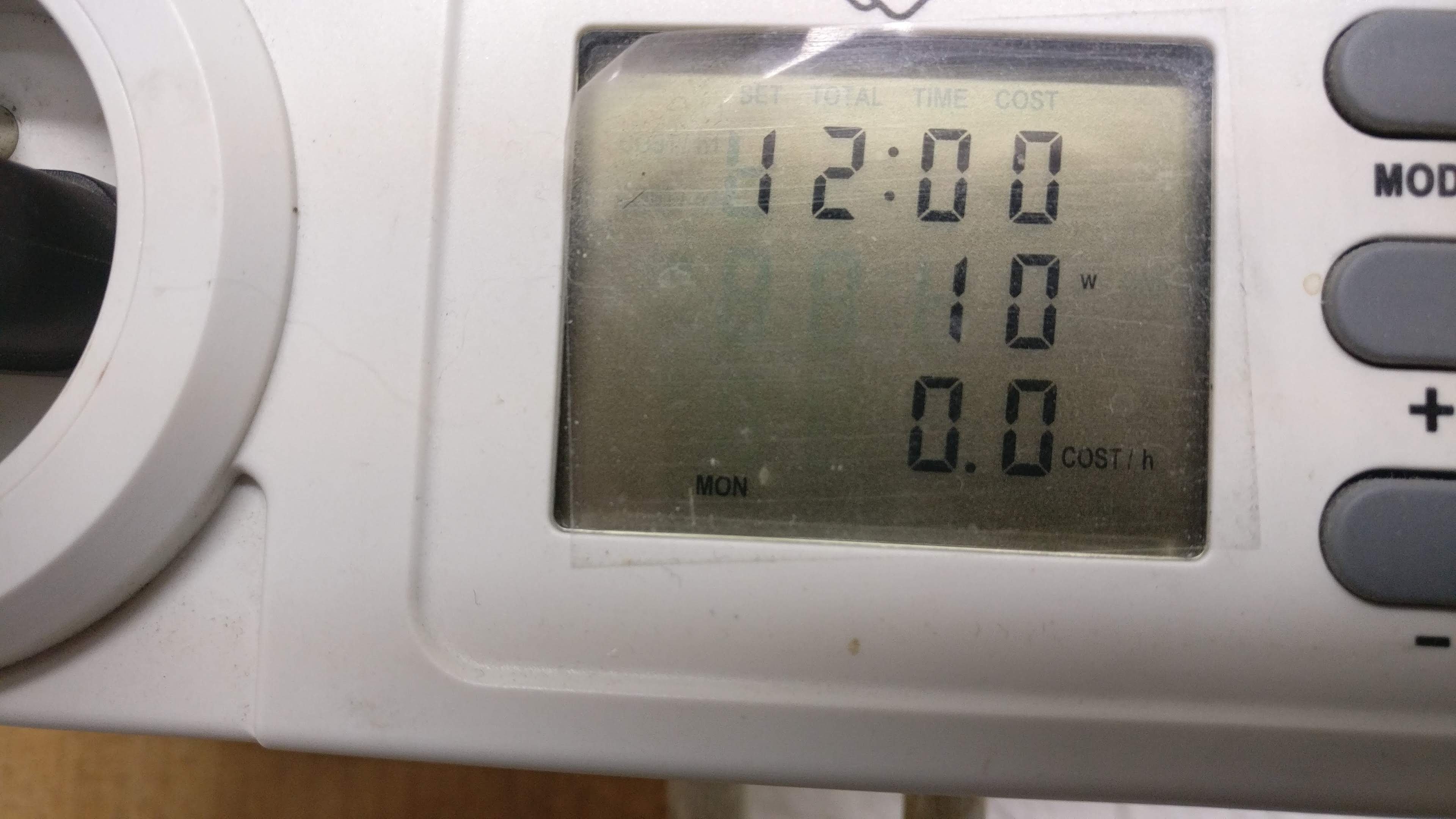

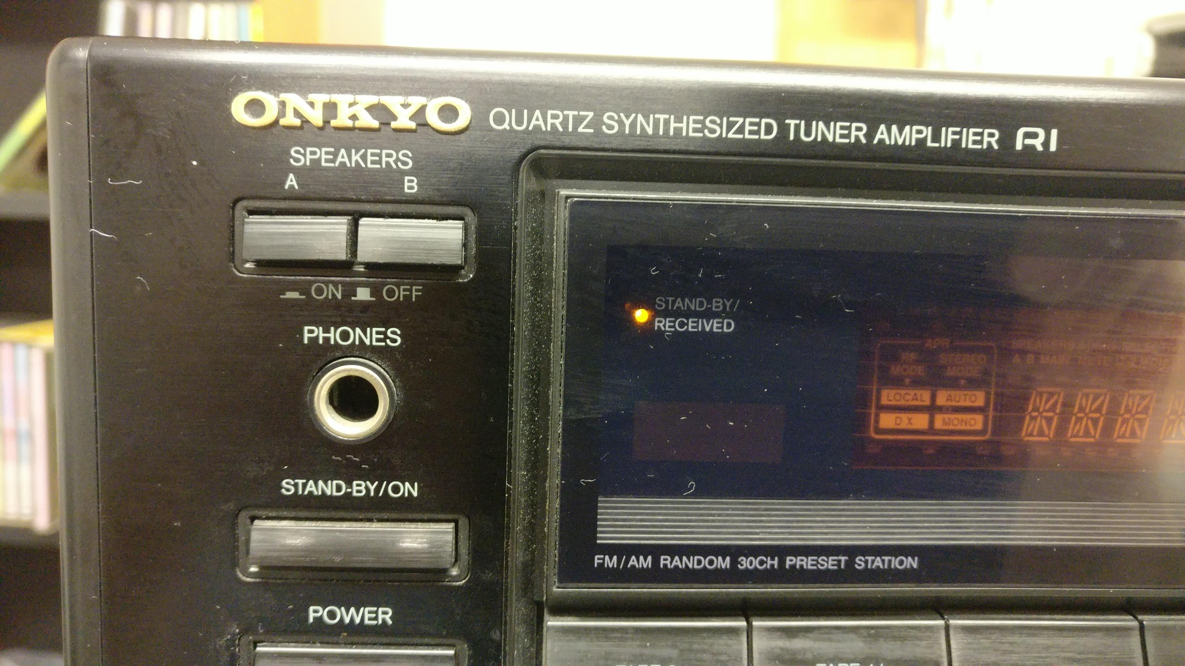

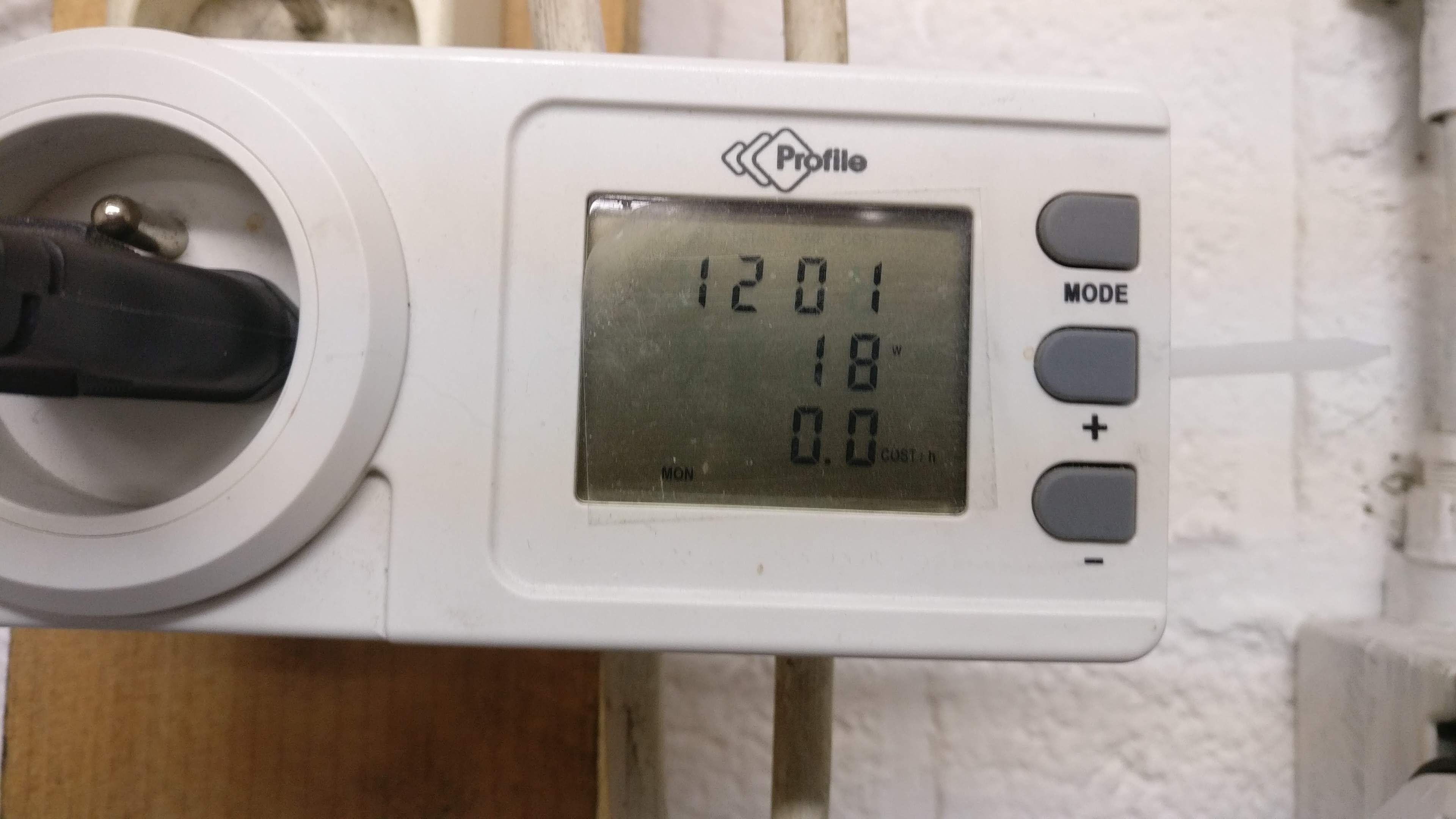

smetje limb.BE Geplaatst: 23 augustus 2022 Geplaatst: 23 augustus 2022 (aangepast) een onkyo receiver 10 watt standby 18 watt als je hem aan zet en dan moet je het volumme nog open draaien maar dat heb ik nog niet ps de luidsprekers waren nog niet aangesloten 23 augustus 2022 aangepast door smetje limb.BE Db. 900UHD 2X. 4x twin lnb 1x bosat 1.50m .Dreambox 7020hd v2 . Dreambox 800 Db 8000 1x. Db 800se Db 2X 500HD Sab unix triple 2x. Xsarius Galaxy 4K. Gigablue trio. Gigablue Quad Plus. Zgemma H7 Cabel en Sat Samsung UE65MU7070 4K Ultra HD Smart LED Samsung UE46F6650SSXXN led 1x LG 60"lb 870v

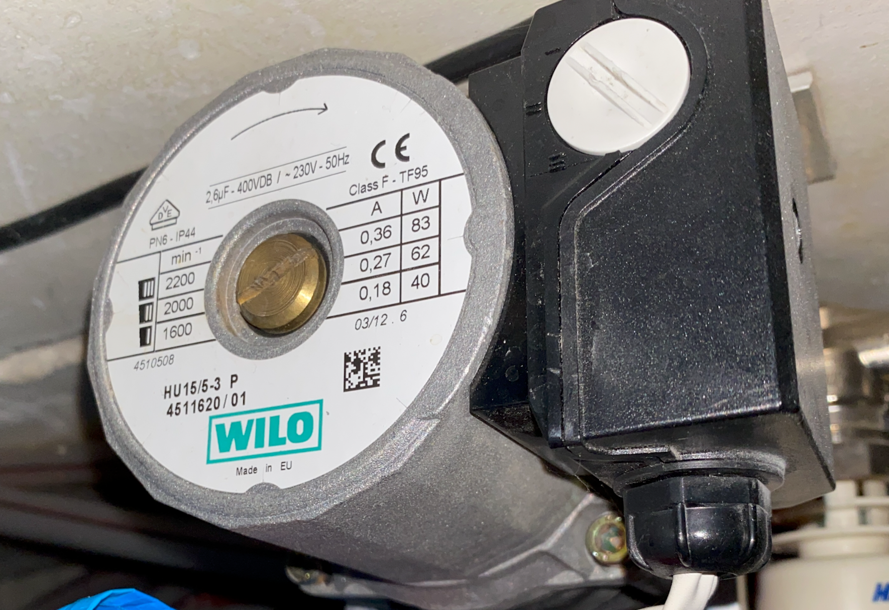

Beheerder Michel Geplaatst: 25 augustus 2022 Auteur Beheerder Geplaatst: 25 augustus 2022 Goede tip er zitten nu pompen van WILO op, type HU15/5-3 P Gebruik je een advertentie blocker? Sluit onze website dan uit. Zonder advertenties kan deze site niet voortbestaan.
Beheerder Michel Geplaatst: 25 augustus 2022 Auteur Beheerder Geplaatst: 25 augustus 2022 Heeft het nog zin die pompen aan te schakelen op basis van de aanvoertemperatuur? Een sensor op de aanvoerbuis en een relais om te pomp van spanning te voorzien is een kleine moeite. Of is dat niet aan te raden? Er zit nu ook al iets van een temperatuursensor op het blok. Geen idee wat die doet. Volgens mij draait de pomp altijd. Gebruik je een advertentie blocker? Sluit onze website dan uit. Zonder advertenties kan deze site niet voortbestaan.

ton68 Geplaatst: 25 augustus 2022 Geplaatst: 25 augustus 2022 (aangepast) 7 uren geleden, Michel zei: Heeft het nog zin die pompen aan te schakelen op basis van de aanvoertemperatuur? Een sensor op de aanvoerbuis en een relais om te pomp van spanning te voorzien is een kleine moeite. Of is dat niet aan te raden? Hoi Michel, Dat heeft zeker zin. Zijn standaard te koop. Zonde om de VV 24 uur per dag te laten draaien. Die van jouw gebruikt op de laagste stand 40 watt x 24 uur is 960 watt. weet niet wat je per KW betaalt maar als dat € 0,22 cent is wordt het een aanzienlijk bedrag. je kunt het niet x 365 dagen doen want soms moet de pomp ook aan (bij warmtevraag). Je kunt dus met een pompschakelaar een aanzienlijk bedrag besparen. 25 augustus 2022 aangepast door ton68

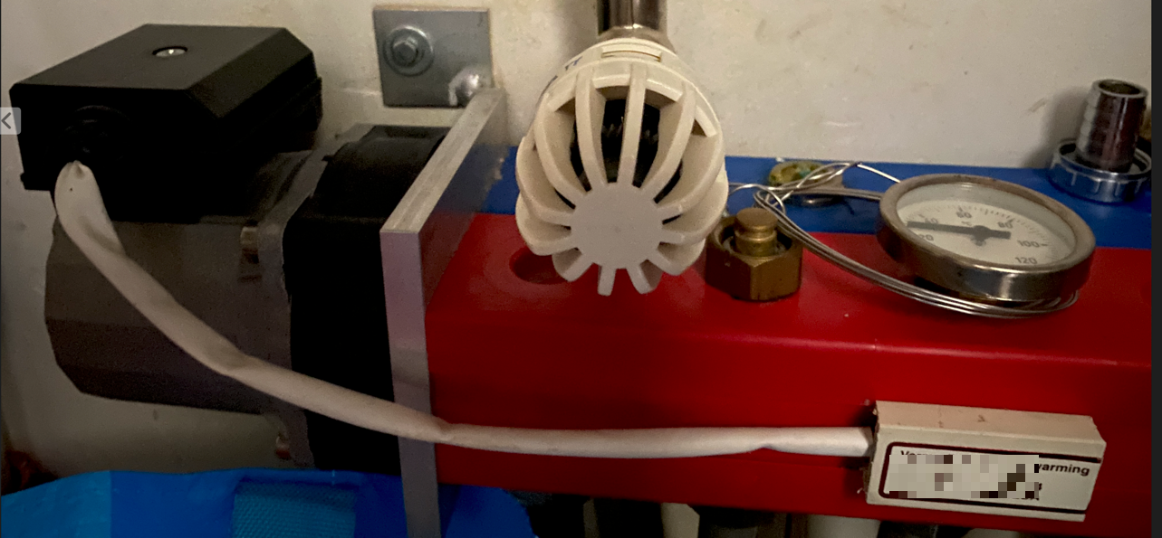

Con Geplaatst: 25 augustus 2022 Geplaatst: 25 augustus 2022 (aangepast) 10 uren geleden, Michel zei: Heeft het nog zin die pompen aan te schakelen op basis van de aanvoertemperatuur? Een sensor op de aanvoerbuis en een relais om te pomp van spanning te voorzien is een kleine moeite. Of is dat niet aan te raden? Er zit nu ook al iets van een temperatuursensor op het blok. Geen idee wat die doet. Volgens mij draait de pomp altijd. Ik denk dat je pech hebt. Op zo'n verdeler ben je aangewezen op Wilo helaas. Maar zal wel even surfen. Dit zijn pompen die mengend zijn aangesloten op de verdeler/verzamelaar en zijn niet zomaar uit te wisselen voor andere fabrikaten. Ik denk dat de sensor al zorgt dat de pomp niet eerder inschakelt dan bv 25 graden. Wat is het merk van de verdeler, kan ik wat verder kijken. 25 augustus 2022 aangepast door Con Groet, Con. Gloeiende, gloeiende, een beetje humor moet kunnen, anders ga je maar ergens anders heen.. Sinds november 2024 gelukkig weer glasvezel via KPN. Internet/PC: modem/router Fritzbox en TP-Link accesspoint, switch (8), switch (4) PC: Intel Nuc i7 met W11. Laptop Thinkpad met W11 met 24H2. Asus Gigabyte Home Assistant, 20 Shelly's en 2 ESP-tjes en Zigbee.

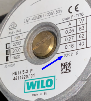

Con Geplaatst: 25 augustus 2022 Geplaatst: 25 augustus 2022 (aangepast) 10 uren geleden, Michel zei: Goede tip er zitten nu pompen van WILO op, type HU15/5-3 P Als dit de zelfde pomp is als in de volgende foto dan is dit een OEM-pomp, speciaal gemaakt voor vloerverwarmingsverdelers. Mogelijk heeft Wilo ook een equivalent, immers, Wilo heeft ook energiezuinige pompen. Echter wil Wilo niet dat de pomp geschakeld wordt (de angsthazen). Als de pomp tussen 2 koppelingen zit kan deze gewoon uitgewisseld door ieder merk, zit de pomp met 4 inbusboutjes op een blok dan ben je verplicht om weer Wilo te nemen als ze al een vervanger hebben maar daar kan ik over informeren. 25 augustus 2022 aangepast door Con Groet, Con. Gloeiende, gloeiende, een beetje humor moet kunnen, anders ga je maar ergens anders heen.. Sinds november 2024 gelukkig weer glasvezel via KPN. Internet/PC: modem/router Fritzbox en TP-Link accesspoint, switch (8), switch (4) PC: Intel Nuc i7 met W11. Laptop Thinkpad met W11 met 24H2. Asus Gigabyte Home Assistant, 20 Shelly's en 2 ESP-tjes en Zigbee.
Beheerder Michel Geplaatst: 25 augustus 2022 Auteur Beheerder Geplaatst: 25 augustus 2022 Helaas kan ik nergens een merk ontdekken. Als ik zo naar de foto's kijk zie ik inderdaad 4 inbusboutjes. De Pomp draait overigens continue in stand 1, ondanks de sensor. Volgens mij is het dit merk verdeler: Komfort assortimentsoverzicht.indd (nathan.nl), maar wel minimaal 16 jaar oud. Gebruik je een advertentie blocker? Sluit onze website dan uit. Zonder advertenties kan deze site niet voortbestaan.

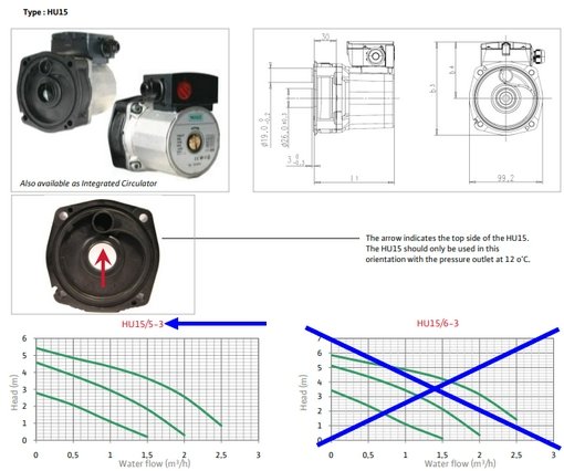

Con Geplaatst: 25 augustus 2022 Geplaatst: 25 augustus 2022 (aangepast) 35 minuten geleden, Michel zei: Helaas kan ik nergens een merk ontdekken. Als ik zo naar de foto's kijk zie ik inderdaad 4 inbusboutjes. De Pomp draait overigens continue in stand 1, ondanks de sensor. Volgens mij is het dit merk verdeler: Komfort assortimentsoverzicht.indd (nathan.nl), maar wel minimaal 16 jaar oud. De pomp is uit 2012, staat op de pomp. Dit is in ieder geval het grafiek wat aangeeft dat het hydraulisch klein pompje is. 25 augustus 2022 aangepast door Con Groet, Con. Gloeiende, gloeiende, een beetje humor moet kunnen, anders ga je maar ergens anders heen.. Sinds november 2024 gelukkig weer glasvezel via KPN. Internet/PC: modem/router Fritzbox en TP-Link accesspoint, switch (8), switch (4) PC: Intel Nuc i7 met W11. Laptop Thinkpad met W11 met 24H2. Asus Gigabyte Home Assistant, 20 Shelly's en 2 ESP-tjes en Zigbee.
