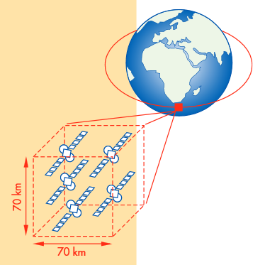

Ja, dit bekende plaatje.
Geen weersinvloeden aan de orde?
