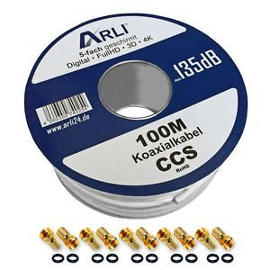

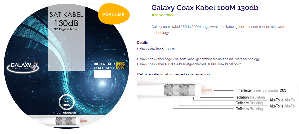

Beste doubledutch
Ik heb heel het draadje nog eens doorgelezen en krijg het vermoeden dat al die merkwaardige storingen komen door de coaxkabel. Ik vermoed dat er CCS-coax gebruikt is. CCS staat voor Copper Clad Steel, ofwel coax met een middenader van verkopert ijzerdaad. Het gaat dan over een koperlaagje van een paar honderdste millimeter dik. Dat bespaart op de kosten van de coax want dan heb je minder koper nodig en is de coax goedkoper maar de ellende is niet te overzien. De elektrische weerstand van de coax is een heel stuk hoger en dat zorgt er voor dat lnb's en diseqcswitches die in het monoblock zitten niet goed schakelen wegens te lage spanning. Haal de F-connector beneden er maar eens af en hou een magneetje tegen de middenader. De kans is groot dat hij plakt. Vooral na enkele jaren gaat de ijzeren middenader bij het monoblock oxideren onder het koperlaagje door en wordt de weerstand nog hoger.
Laat de installateur even een nieuw stuk goede coax aan het monoblock hangen buiten het huis om en je zult zien dat alle problemen over zijn. Dan mag hij nog proberen de coaxkabels door de mantelbuizen te krijgen zodat jij weer fatsoenlijk kan kijken.
Zie de bijlage waarmee in Duitsland 130-135dB afgeschermde CCS-Koax onterecht de hemel wordt ingeprezen.
Let op: Als je werkzaamheden aan de coax verricht altijd eerst de spanning van de satellietontvanger er af om kortsluiting te voorkomen die je ontvanger opblaast.
aangepast door Sprietje

Ik denk niet dat ze de coax kabel vervangen hebben.
Lees het onderwerp nog maar eens door.
Klopt, die is ook niet vervangen maar door de ouderdom krijg je met deze CCS-coax steeds meer problemen en dat is er nu aan de hand. Waarschijnlijk had de schotel helemaal niet vervangen hoeven te worden en zijn alle problemen aan de CCS-coax te wijten. Daarom ziet de schotel installateur ook geen problemen want hij meet bij de schotel en niet beneden bij de tv.

3 uren geleden, Sprietje zei:
Beste doubledutch
