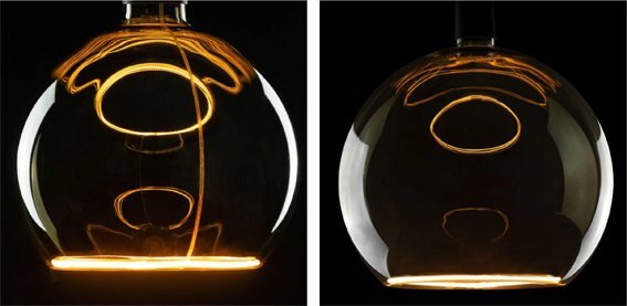

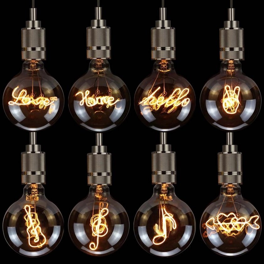

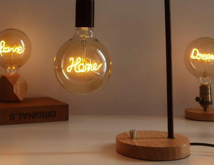

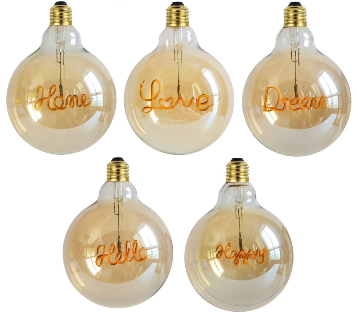

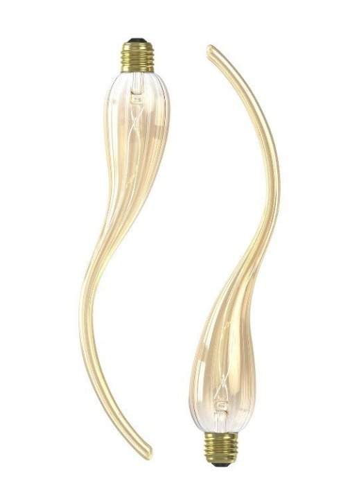

Sprietje Geplaatst: 28 januari 2023 Geplaatst: 28 januari 2023 (aangepast) Er komen steeds meer opmerkelijke filament ledlampen op de markt. Nu ook lampen met teksten en afbeeldingen. 28 januari 2023 aangepast door Sprietje
Tonskidutch Geplaatst: 28 januari 2023 Geplaatst: 28 januari 2023 Moet je wel leren lezen en engelse taal kunnen om daarvan te kunnen genieten 😁 wordt lastiger met de scholieren Starlight Scene Yello

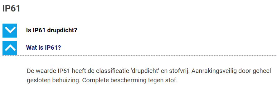

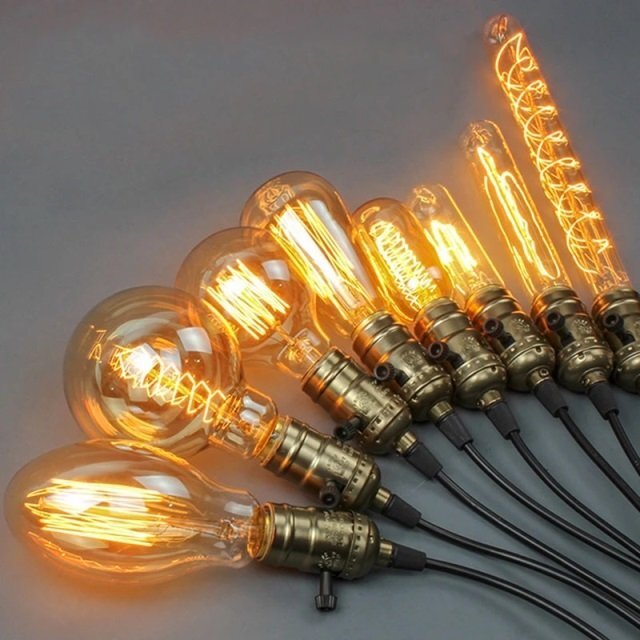

Tonskidutch Geplaatst: 30 januari 2023 Geplaatst: 30 januari 2023 (aangepast) 1 uur terug, gerrit B zei: Kan aan mij liggen dat ik nooit goed heb opgelet maar ik heb nog nooit een LED lamp gezien met een IP classificatie. dan heb je wel wat gemist dunkt mij. ik sprak over behuizingen en als je der gewoon even naar zoekt op het web zijn de LEDlampen in de vorm van peertjes ook een behuizing die voor buitengebruik of in natte ruimten gecertificeerd zijn moeten met IP61 of hoger. was jij installateur of ben je het nog steeds? Overigens, ik kan me de discussie hier nog voor de geest halen toen de EU ons een gloeilampen verbod opgelegd had en alle voor en tegens inzake de led lamp ten opzichte van de gloeilamp hier werden geuit op sat4all. Destijds koste een gloeilamp 1€ of minder nu kost zo'n modieus Ledlamp peertje het 50 voudige. Dus je bespaard niks qua prijs van de Ledlamp peer en de beoogde stroom besparing ofwel je valt in die diepe kuil van "het industrial design" dat in al die k*t interieur programma's op TV aan je toont en al die met hennep touw gevlochten hanglampen en oud messing koper bedampte onveilige armaturen met belabberde lichtkwaliteit. Het is gewoon weg terug naar de jaren 1920 en geen opmerkelijke verbetering in licht op tafel. Je bent of een hol bewoner of een moderne mens. 30 januari 2023 aangepast door Tonskidutch Starlight Scene Yello
gerrit B Geplaatst: 30 januari 2023 Geplaatst: 30 januari 2023 Behuizingen is gewoon algemeen bekend, Led lampen op 230V met IP classificatie ben ik in de praktijk nog nooit tegen gekomen evenmin als losse LED lampen speciaal voor buitengebruik simpelweg omdat vrijwel elke LED lamp ook bij kou buiten gebruikt kan worden. Maar vaak zit daar wel de oorzaak van het probleem immers het armatuur is IP xx maar dat betekend nog niet dat er ook zomaar een LED lamp/lichtbron in kan. Bij een gloeilamp of spaarlamp speelt de temperatuur niet zo'n grote rol, hooguit dat het armatuur niet smelt, bij een LED lamp betekend een hoge temperatuur vrijwel altijd ook een korte levensduur. Wat je wel ziet zijn LED lampen die samen met het armatuur een IP classificatie hebben, dan heb ik het niet over tuinverlichting oid., en meestal zijn die lampen dan ook niet vervangbaar en is het een kwestie van de gehele lamp vervangen ipv. alleen de lichtbron. zondag? nee dan kan ik niet dan ben ik vissen
Tonskidutch Geplaatst: 30 januari 2023 Geplaatst: 30 januari 2023 nog even, dit zijn een paar ledjes in een armatuur !!! verder moet je er altijd op letten of je het mag of kunt aanraken ik zou zo'n messing fitting nooit meer kopen voor het doorsnee huishouden met kinderen en blondjes Starlight Scene Yello

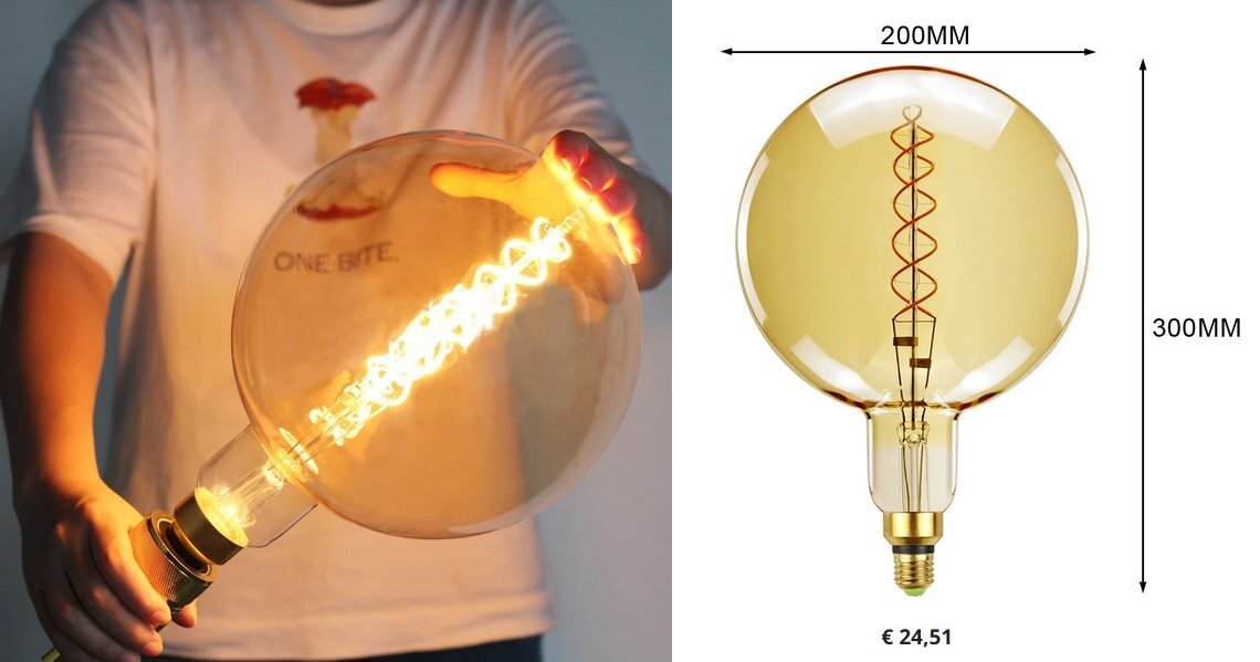

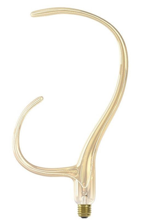

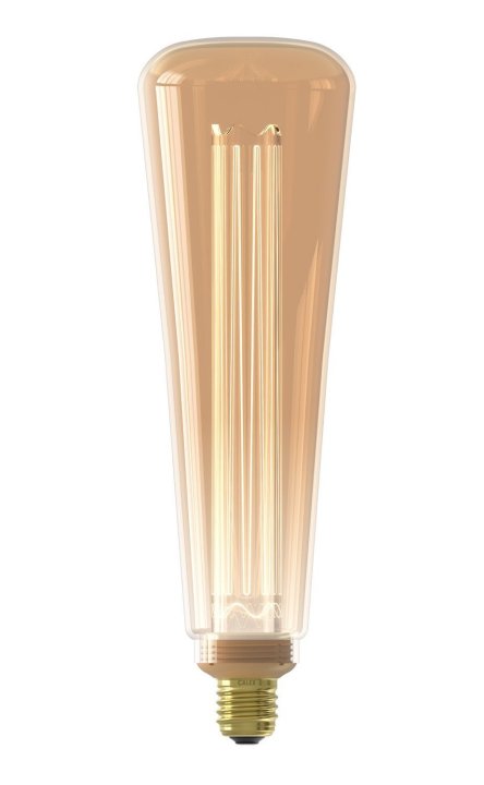

Sprietje Geplaatst: 30 januari 2023 Auteur Geplaatst: 30 januari 2023 Ledlampen maken ze ook steeds groter.
