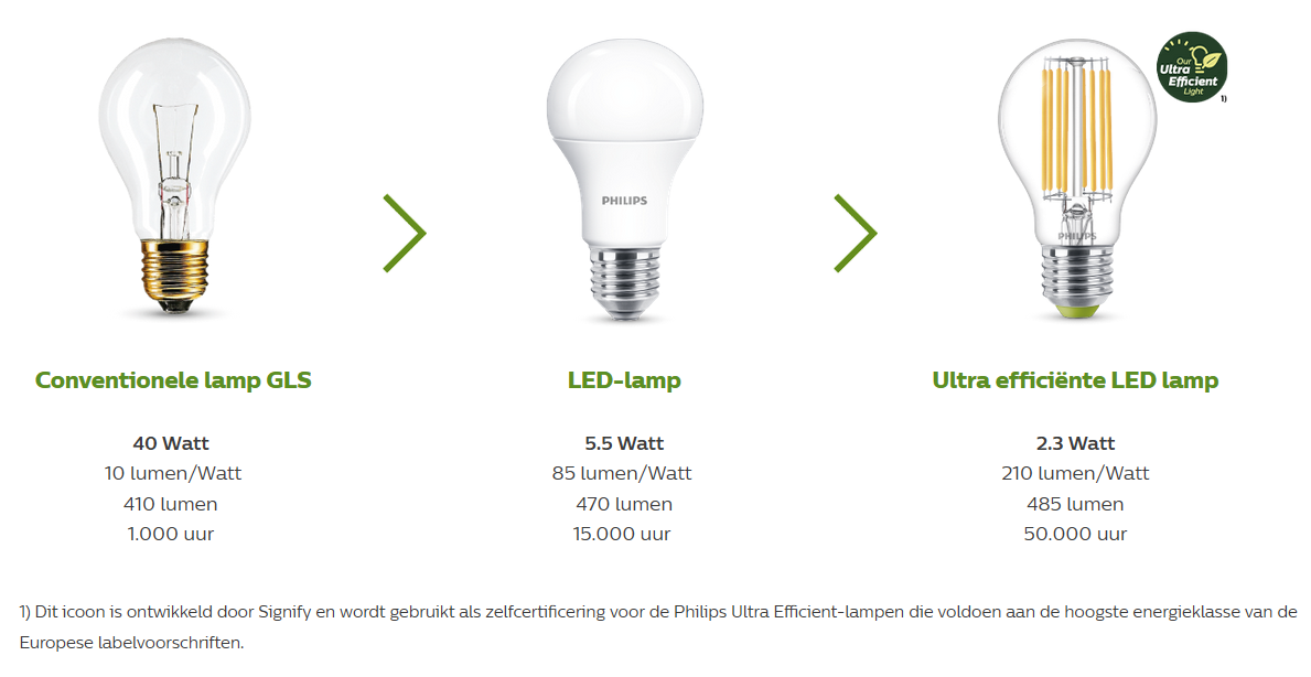

Sprietje Geplaatst: 2 februari 2023 Auteur Geplaatst: 2 februari 2023 Sinds enige tijd heeft Philips de nieuwe ultra-efficiente ledlamp op de markt gebracht. Deze gebruikt 60% minder energie dan de standaard ledlampen en zou 50.000 uur mee gaan, ofwel 50 jaar bij 3uur per dag gebruik. Verkrijgbaar in 3000°K of 4000°K. De 3000°K is dus iets witter dan de 2700°K die meestal in Nederland gebruikt wordt maar die iets wittere kleur is nodig om aan het rendement van 210 lumen/watt te komen. De 40W gloeilamp vervanger zie ik vanaf €7,95,- te koop staan. Misschien iets voor de mensen met slechte ervaringen voor wat betreft de levensduur. Deze lamp verbruikt 21 maal minder energie dan een gloeilamp. Zie: https://www.lighting.philips.nl/consumer/ultra-efficient

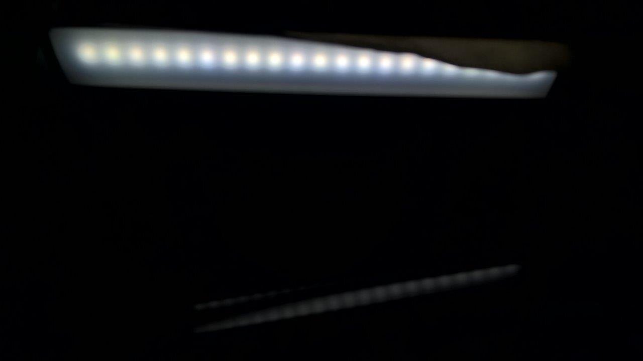

cookie monster Geplaatst: 2 februari 2023 Geplaatst: 2 februari 2023 (aangepast) 3 uren geleden, Tonskidutch zei: of poets je jouw tanden in het donker in de badkamer? Om eerlijk te zijn , ik heb aldaar enkel een wit nachtlampje aan staan 😳 Ook in de woonkamer & keuken !! De afbeelding van de ronde lamp die ik hier plaatste (woonkamer) , daar kan ik het lichtvolume van aanpassen , alsook de kleur !! Enkel bij mijn computer & TV heb ik continu wit licht ivm het scherm , wel afgeschermd zodat ik de lamp zelf niet zie !! 2 februari 2023 aangepast door cookie monster C o o kie M o nster C U L'8'R WEIRDOGAToRS I was born once , as an invasion of the bodysnatchers , but the doctor did get a brain-attack !! my name: breedbandwurger 1967 casa CM: FTA DVB-S & FTA DVB-S2

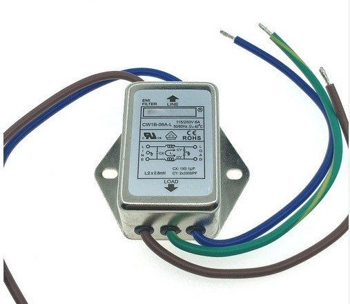

Moderator ceesv Geplaatst: 2 februari 2023 Moderator Geplaatst: 2 februari 2023 Ledlampen gaan sneller kapot door lichtnet vervuiling en naaldimpulsen van vonkende contacten en de tegen EKK van motoren. Wanneer je een plek heb waar led lampen veelvuldig kapot gaan is het raadzaam een netfilter te monteren in combinatie met vdr's. Hoge temperaturen slopen ook een ledlamp, wanneer ze bijvoorbeeld opgesloten worden in een waterdicht armatuur. Gaat niet bestaat niet! 65" 4-K OLED, Vu+ Duo 4K SE BT, Vu+ Solo 4K, Rebox-8500, Rebox-8000, Wavefrontier T-90, Satlook Digital NIT, Megasat HD5 Combo Gebruik je een advertentie blocker? Maak dan een uitzondering voor onze website. Zonder advertentie (inkomsten) kan deze site niet voortbestaan.
