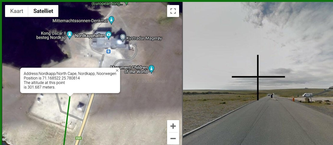

Sprietje Geplaatst: 16 april 2023 Geplaatst: 16 april 2023 Bij de Noordkaap zijn geen hoge bergen. Zie de foto van de parkeerplaats bij de Noordkaap met het kruis waar de Astra 19,2 zich bevindt. Vrij zicht op de satelliet dus.

Sprietje Geplaatst: 17 april 2023 Geplaatst: 17 april 2023 Gisteren plaatste ik een afbeelding van de Noordkaap. Op de linker helft een satellietfoto van Google Maps, op de rechter helft een foto van Google Streetview met daarop aangegeven met een kruis waar de gekozen satelliet zich bevindt. Op deze manier kun je zonder er ooit geweest te zijn precies bekijken of een bepaalde satelliet op een bepaalde locatie te ontvangen is zonder obstakels zoals bergen, gebouwen e.d. Deze techniek is gemaakt (hoe kan het ook anders) door de Franse wiskundige Jens T. Satre die heel veel sites heeft ontwikkeld waarmee je vele zaken over satellietaangelegenheden kunt op zoeken. De site waar je dit kunt bekijken is: https://www.satellite-calculations.com/Satellite/lookangles.php
