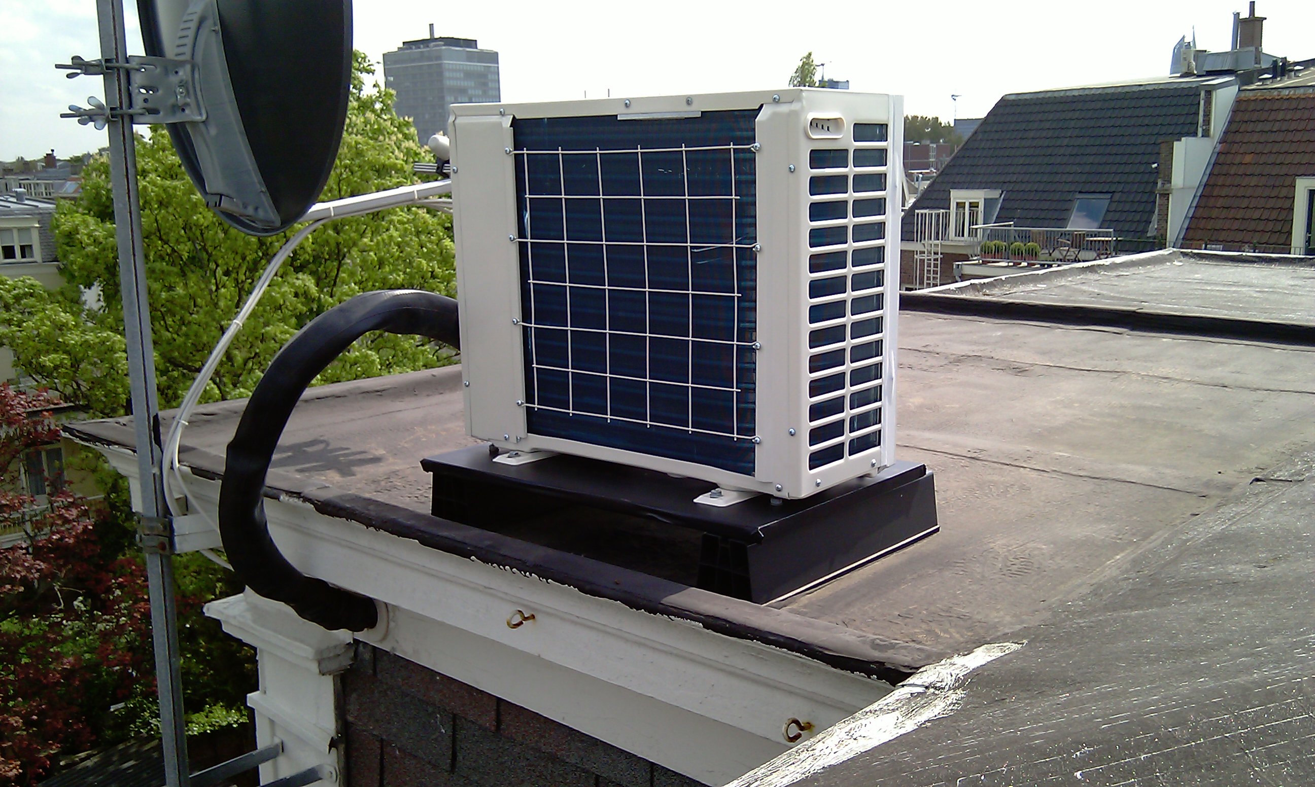

De disecq zit bij mij in huis boven het plafond.
Ik heb de kabels vanaf de LNB's samen met de airco leidingen rechtstreeks mijn huis in laten lopen via een gat vlak onder het dak, zo kwamen ze mooi boven mijn systeemplafond binnen en daar zit dus ook de disecq.
Gewoon een beetje lange kabels maken.
DM800 - DM500 - Triax 78 Multiblock
Hier een Foto bijgevoegd hoe ik de kabels naar binnen heb laten lopen.
In huis kan ik niet laten zien want dan moet ik mijn plafond weer open maken.

Inderdaad, heel goed opgelost.
Aan beiden uiteraard heel erg bedankt voor jullie foto's.
Echt tof dat hier zo 'meegewerkt/meegedacht' wordt.

Origineel bericht van: Connexxion
waarom staat je server PC op het dak? :D
geintje
