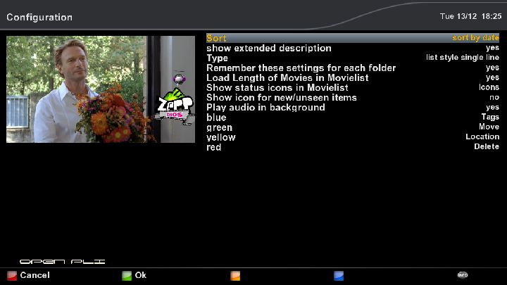

ik weet niet welke image je hebt draaien, maar als ik in pli op de bekijk opname toets druk en de lijst verschijnt, en ik druk nog eens op menu, dan krijg ik een menu zoals is bijgevoegd in het screenshot. De eerste optie is sort, daar kan je kiezen voor alphabetical. Da's volgens mij wat je wil.

Ik gebruik ook OpenPLi en inderdaad, dat was het wat ik zocht.
Ik had wel al op Menu geklikt maar dan kreeg ik een ander beeld.
Nu zag ik pas dat daar onderin ook nog een optie Instellingen stond, toen ik daarop klikte zag ik de optie sorteren.
Mijn dank voor de hulp.
