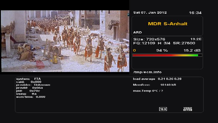

Sherlock
Geeft een informatief plaatje van de bekeken zender (zie bijlage)

@vGnp,
De plugin Sherlock is inderdaad de moeite waard en heb deze toegevoegd.
Het is inderdaad zo, als er geen info bij staat neem je niet de moeite om een plugin te downloaden.
Betreffende Sherlock een vraag, niet alles komt overeen, komt misschien omdat ik een andere skin heb.
Maar waarvoor staat het volgende:
load average en Memorie Free?. Verder 2x het percentage in de signaalbalk, maar géén dB.

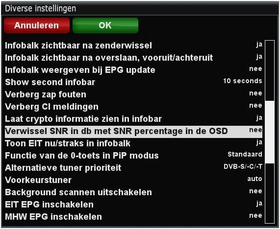

Kan van je skin afhangen denk ik. Verder heb ik (OpenPli) nog een instelling
Menu - Instellingen - Systeem - Diverse instellingen --> Zie bijlage
Waar ik ook nog e.e.a. mee wijzigen kan. Misschien is er voor jouw "probleem"
ook een instelling in dat menu aanwezig.

Bedankt voor je antwoord.
Ik gebruik VTi en daar kan je dat ook aanpassen, is dus niet echt een probleem.

Ik ben eigenlijk meer gedesinteresseerd in wat "load average en Memorie Free" inhoudt.
Load average zijn Unix drie getallen die de belasting op het systeem weergeven. De drie getallen zijn gemiddelde belasting van de laatste seconde, de laatste minuut en de laatste 5 minuten. Of iets in die orde van grootte. Als bij load average alleen het eerste getal boven de 1 is, is de ontvanger met iets zwaars bezig. Als de andere twee ook boven de 1 zijn, is-ie al een tijdje bezig met iets zwaars. Omdat VTi/Enigma etc gewoon Linux zijn, kan je die info opvragen.
Memory free is een overzicht van het gebruikte werkgeheugen, niet te verwarren met de harde schijfruimte. Meestal krijg je 1 of 2 regels met daarin het totale geheugen, het gebruikte geheugen en wat er nog vrij is.
De eerste regel is het directe werkgeheugen, de tweede regel het swapgeheugen (als het aan staat).
