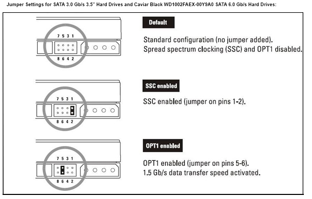

Heb wel even gekeken wat voor harde schijf ik heb bij blauwe toets>>VTi System Info>>Image İnfo en dit is ie:
ATA(WDC WD10EARS-22Y), dus van Western Digital en hij is 1TB. Bij het installeren ben ik ook nog iets tegen gekomen met"green" er bij.
Gisteravond ook weer "ruckler", dus vanmorgen v4.1 opnieuw geflasht, maar nu met laatste update van de feed.
Als extra plug-ins, alleen CCcam 2.3.0, Second Infobar en EMC. Nu maar kijken hoe het nu loopt.
Die schijf kan je met een jumper in 1.5 Gbps mode drukken, dan zou je ruckler probleem over moeten zijn.
zie bijgevoegde foto.

Hoi Tonskidutch,

wiz,
alles duidt inderdaad op een ata bug, waarbij de sata1 (zoals je aangeeft 1,5 Gb/s ) nog de stabielste lijkt hetgeen moge blijken uit vele tests op andere fora betreffende het weergeven van opnames zonder stotteren.
die bug lijkt nog niet opgelost en hangt deels samen met de nieuwe kernel en niet enkel de modules (drivers)
waarbij het kastreren van een sata2 disk naar sata1 wel voorlopig een workaround is.

@wiz,
Zal vanmiddag eens zien of er al een jumper zit, wanneer niet, dan moet ik die ergens op de kop tikken.

gewoon een uit je PC pluggen :D
oude hdd's in de rommeldoos?
die jumperswitches zijn allemaal qua maat en grootte genormt, dus past altijd
wel even je VU+ van de stroom halen :grin:
