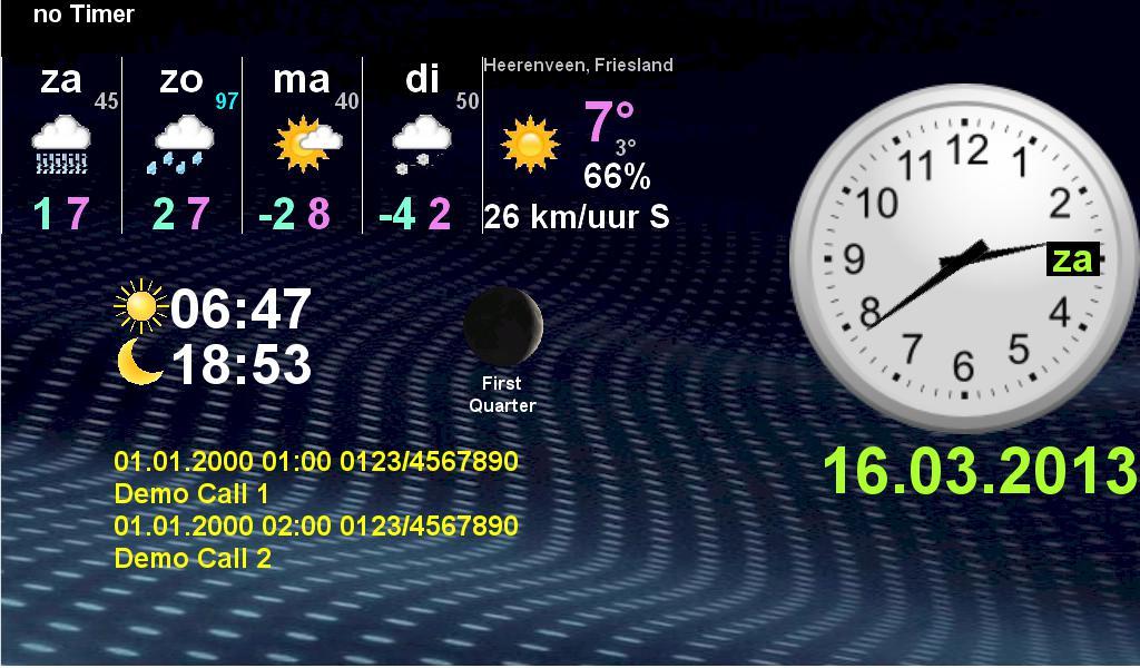

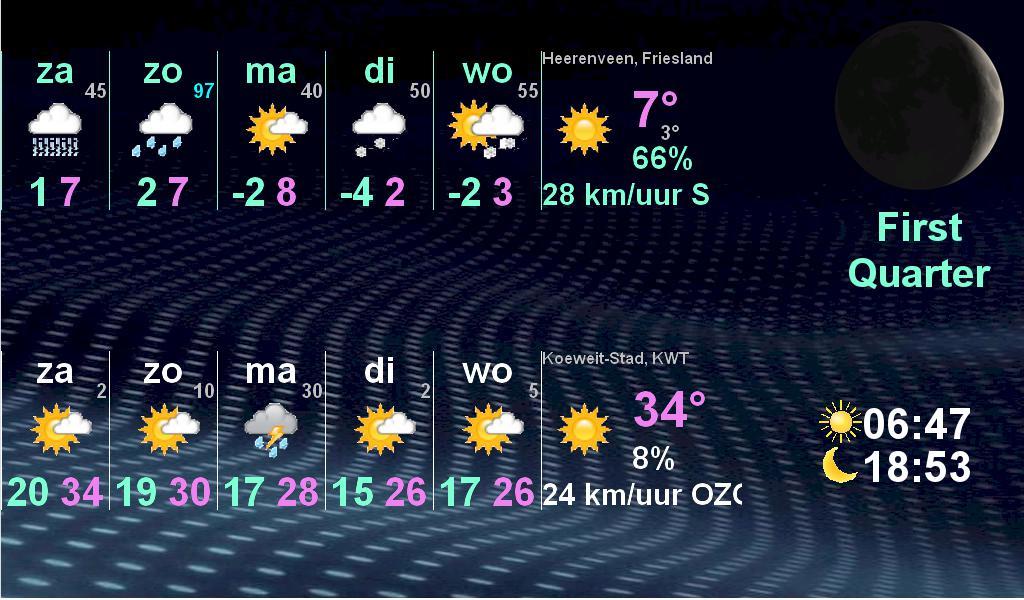

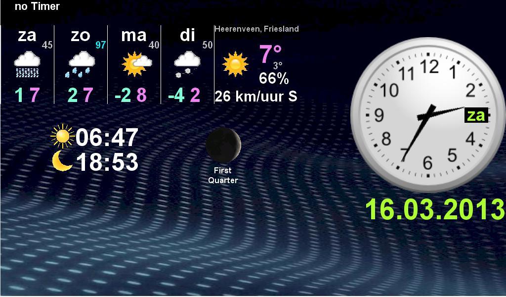

Ik ben ook lekker aan het prutsen geweest, beetje schuiven en naar mijn wens aanpassen/proberen.
In de bijlage zit "mijn" lay-out, deze is gebaseerd op Sjaak zijn lay-out, bestanden en directory's. (aan de namen is niks veranderd)
De aanpassing die vereist is dat je je eigen display in de setting moet zetten, en je woonplaats voor de weer app.
Wordt geplaatst in etc/enigma2/ maak even een back-up van je eigen config voor het geval je het helemaal niks vindt. ;)
Ik heb de timers op 10 seconden gezet, anders duurt het zo lang voordat je een wijziging ziet.. :grin:  Dus ook naar smaak aanpassen.
Op standby wisselen er 2 schermen, en als hij aan staat 3.
(Fritzbox optie is in deze lay-out in meegenomen)
lcd4config_Ron.zip

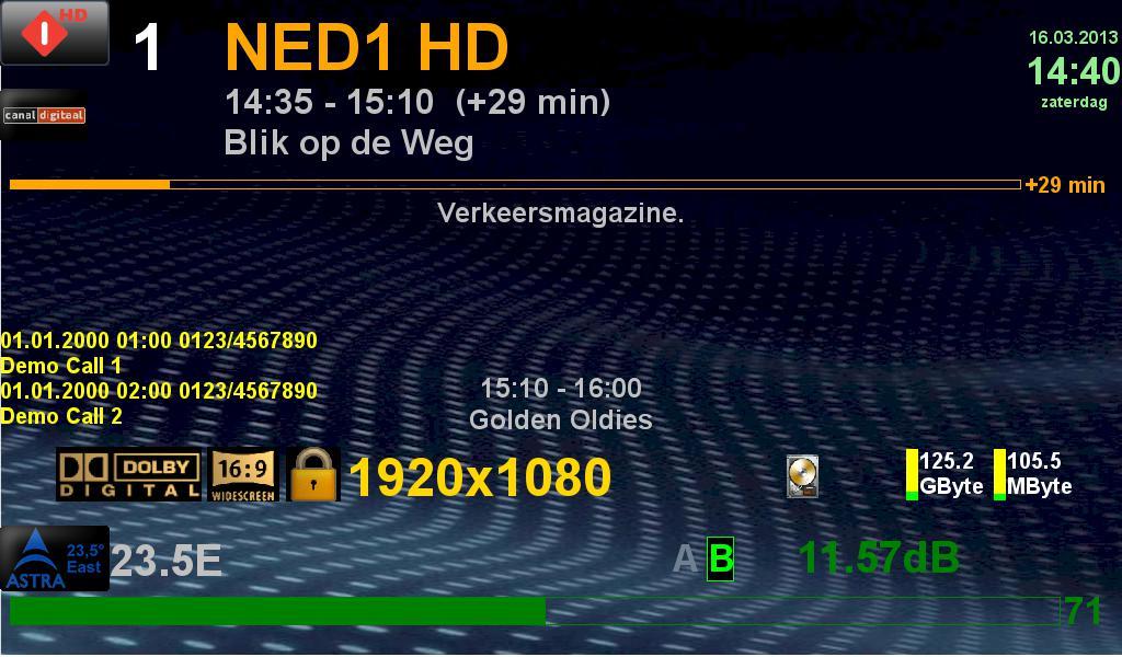

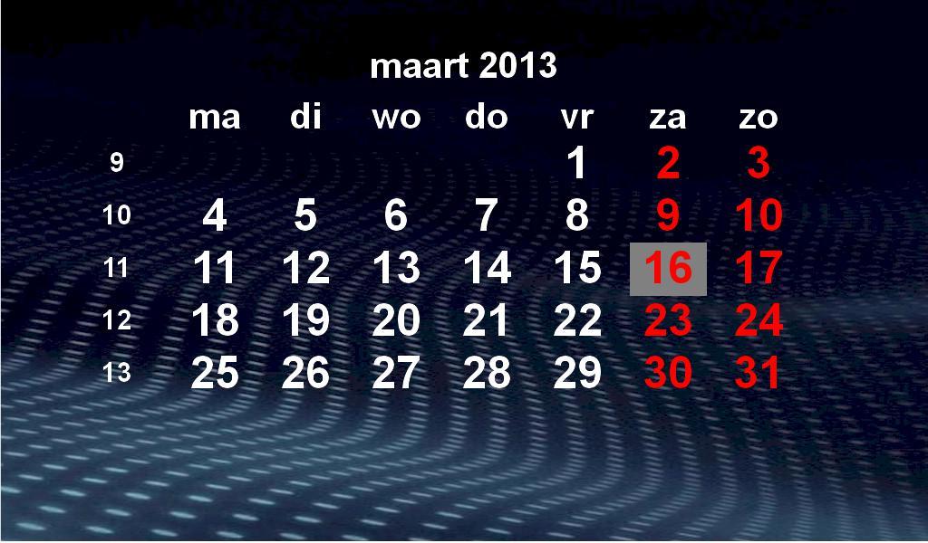

De eerste 3 zijn schermafbeeldingen als de ontvanger aan staat, de 4e als hij uitstaat en tevens wordt daar ook de kalender getoont als 2e scherm.

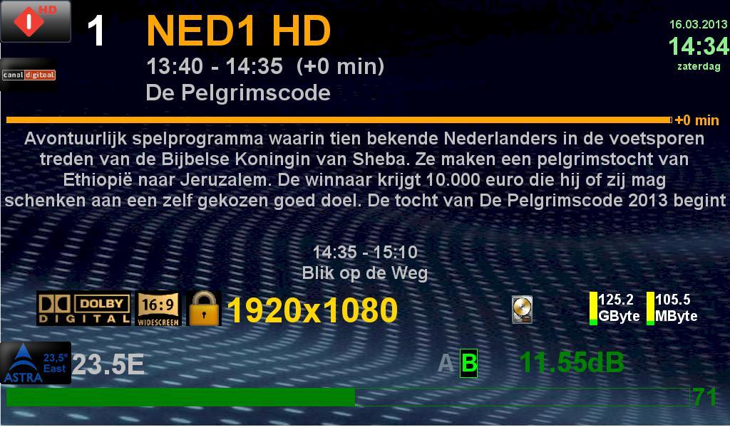

Nog een paar, nu met de Fritzbox info erin.
1ste als hij aan staat, 2e in stand-by.

Als je de Google agenda gebruikt kun je deze "export URL" in de calendar invoeren, dan laat hij daar je afspraken zien.
