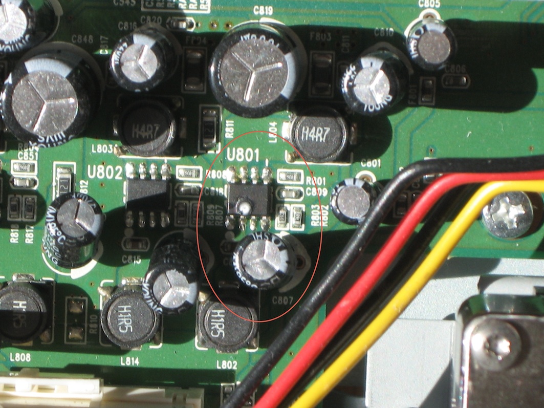

Hier een foto waar de bewuste spanningsregelaar U801 (AOZ1021ai) op het moederbord zit.
Nadat mijn VU+ DUO (eerste versie, witte AB) niet meer wilde opstarten en in het rode licht bereik bleef hangen was mij duidelijk dat ik de Elco C807 moest gaan vervangen.
Helaas had ik de VU+ niet meteen uitgezet en na een paar minuten steeg er opeens een rookwolkje op uit de ontvanger.
Bleek de spanningsregelaar U801 te zijn gesmolten (zie foto).
Dat was balen zeker toen bleek dat het nog niet zo gemakkelijk was om aan een vervangende AOZ1021ai spanningsregelaar te komen.
Uiteindelijk Elco C807 en U801 vervangen en de VU+ DUO werkt weer als vanouds.
Advies / waarschuwing, zodra je merkt dat de VU+ DUO dood is en alleen het rode lampje nog brand, haal de spanning van de ontvanger en vervang de Elco C807 zodat je hopelijk voorkomt dat U801 stuk gaat en dat je deze ook moet vervangen.

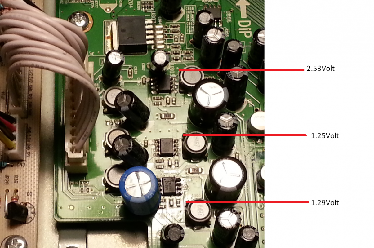

Maar voor die het aandurven hier mijn meetwaardes na de reparatie...
Ikzelf heb helemaal geen soldeermateriaal voor smd's maar is me toch goed gelukt.
Normaal steek ik mijn soldeerspul in oude buizen tv's en radio's en electronica is mijn hobby zowieso.
Zie de bijlage voor de meetwaardes....

Nu een vraag, welk zijn precies de meetpunten die op deze laatste foto staan?
't is maar voor in de toekomst eventueel.
