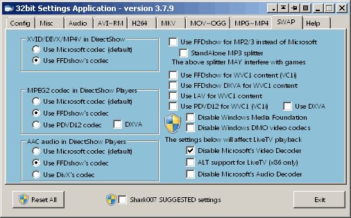

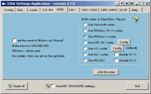

probeer eens Shark007 te gebruiken, en dan in de settings daarvan directshow te forceren op ffdshow, die optie zit erin... zie bijlages. Misschien moet je in de opties van ffdshow ook de merit van hemzelf op maximaal zetten.
Als het goed loopt moet je in de systray een rood en een blauw icoontje zien, respectievelijk met FFv en FFa erop voor video en audio decoding verlopend via ffdshow.

Jep, codecs in windows is een dikke pain-in-the-ass! Eraan komen is gevaarlijk, en dan kan het opeens allemaal niet meer goed werken. Eergisteren ben ik er toevallig nog mee bezig geweest, met de manier zoals ik omschreven heb met een ander programma die ik persé op ffdshow wilde hebben voor directshow-gebruik, en dat was toen prima gelukt. Dus die positieve ervaring is zeer vers.
Shark007 heeft ook nog een optie om alles te resetten naar default windows-settings, dus dat kan ook helpen als het mis is. Of instellen naar een Shark007's voorgestelde optimale instelling van codecs.

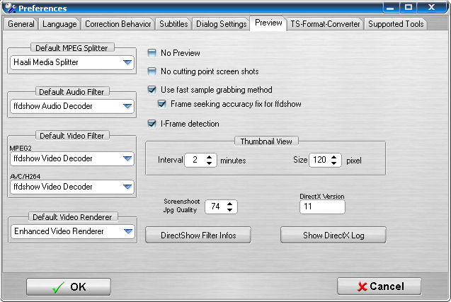

In TSSniper zelf kun je ook nog zaken afdwingen heh! Ik zat ermee ff dat de splitter niet goed stond, die van de 'auto' afgehaald.

Installeer shark007, doe eerst default, daarna suggested settings daarin. Vervolgens de plaatjes gebruiken van me.

Voor TSDoctor heb ik het volgens bijlage ingesteld.
