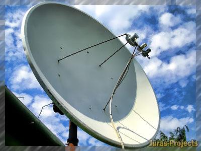

alfred de witt Geplaatst: 29 december 2012 Geplaatst: 29 december 2012 De triax schotel is gekloned en wordt in nederland aangeboden. Hij heeft alleen voor de 60, 78, en , 88 cm geen vaste knikarm.verder is hij nagenoeg identhiek. Alfred Vu duo 2, VU uno twin, T90, Philips 90cm offset schotel met diseqc motor, LG 4K 55"
Eduard07 Geplaatst: 29 december 2012 Geplaatst: 29 december 2012 De triax schotel is gekloned en wordt in nederland aangeboden. Hij heeft alleen voor de 60, 78, en , 88 cm geen vaste knikarm.verder is hij nagenoeg identhiek. "Geen vaste knikarm" is inderdaad al een verbetering op het origineel die de schotel stabieler maakt. Maar in welk opzicht is het verder een "clone"? Vu+ Duo2 + PLi 4.0 + Fuba DAA110 + Stab 120Vu+Solo2 + Fuba DAA 850 + multifeed met 2 twin Alps + 1 quattro Alps + 1 twin MTI + PLi 4.0
Sprietje Geplaatst: 29 december 2012 Geplaatst: 29 december 2012 Wat dacht je van het feit dat de lnb-arm door een gat in de schotel loopt. Bij de meeste schotels loopt de lnb-arm juist onder de schotel door.

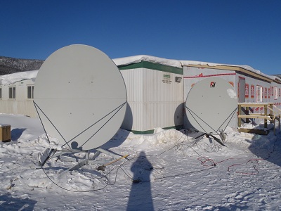

Gast Geplaatst: 29 december 2012 Geplaatst: 29 december 2012 Is daarom de off set schotel ontwerpen? Vanwege het gemak van de montage? Een prime focus is het allerbeste maar onhandig om aan een muur te hangen...dus off set bedacht om drempels weg te nemen en dus groter publiek te bereiken. Daar wordt dan op ingesprongen door allerlei fabrikanten met rotzooi en kwaliteit wat verdwenen, beugels enz. Betreft. Ik geloof niet sarren spiegel op zich zoveel slechter is. Gr.

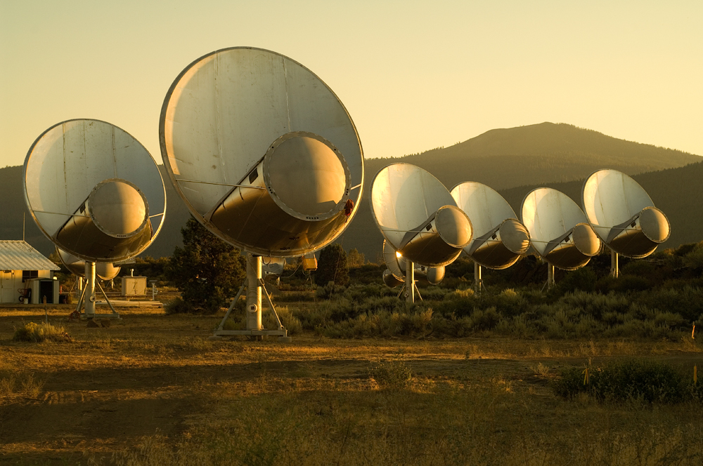

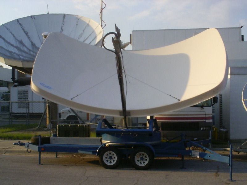

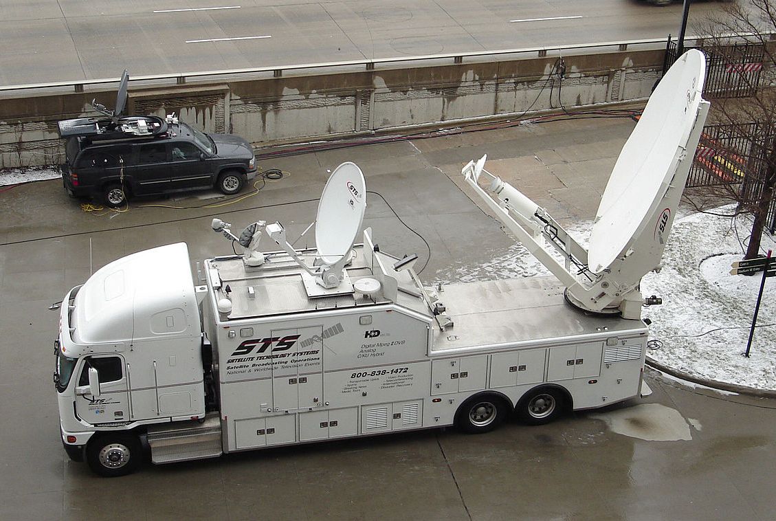

Sprietje Geplaatst: 29 december 2012 Geplaatst: 29 december 2012 Beste erwinnaar Wat schrijf je nu? “dus off set bedacht om drempels weg te nemen en dus groter publiek te bereiken” Echt niet. Wist je wel dat de lnb de signalen die van het midden van de schotel ontvangen worden 10dB meer versterkt dan signalen die van de buitenrand van de schotel worden opgevangen. En dan moet je met een prime-focus schotel juist in het midden van de schotel als die zooi hebben zitten zoals een flinke lnb met feedhorn, draagarmen en kabels. Nee een offsetschotel heeft vele voordelen in het gebruik en ook in de versterking die zo’n schotel geeft. Het enige voordeel van de prime-focus-schotel is dat hij symetrisch is. Daarom makkelijker te ontwerpen en zeker makkelijker en dus goedkoper te maken. Zeker bij hele grote schotels die allemaal in delen inelkaar gezet moet worden, is dat een groot voordeel. De echte profs gebruiken offsetschotels. Zie de bijlages.
