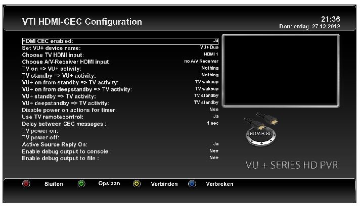

Mijn Vu+ duo met HDMI-CEC ingeschakeld schakelt de Samsung TV wel aan maar niet uit. In het scherm van de HDMI-CEC configuratie staat een optie "TV power off" met een invoerveld. Het lukt me niet om er iets in te vullen. Weet iemand welke waarde ik eventueel kan gebruiken om de Samsung uit te zetten? Of weet iemand een andere manier om de Samsung uit te krijgen (behale met de afstandsbediening van de Samsung zelf)?

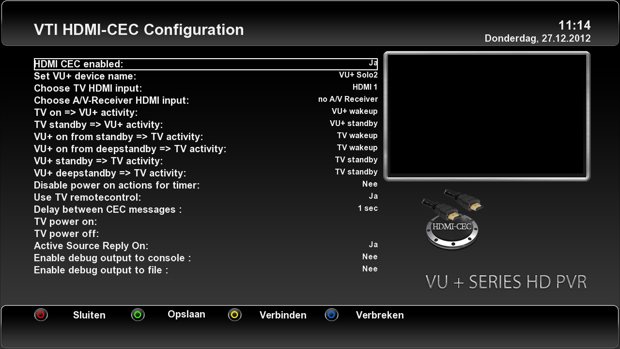

Ik weet niet hoe de instellingen van de plugin staan maar bij mij functioneert het in- en uitschakelen van mijn Sony TV uitstekend.
In principe zou het merk / type TV er geen invloed op de werkwijze moeten hebben, ik denk dan ook dat jouw instellingen niet goed staan.
Staat b.v. de juiste HDMI poort ingesteld?
Zie als voorbeeld mijn instellingen in de bijlage.

Ik heb de laatste Vti erop en heb een samsung LE46M86BD. Ik heb nog steeds niet voor elkaar, ga vanavond verder testen. Mijn eigenlijke vraag is of ik iets in het veldje "TV power off" kan zetten om eea te forceren?

maak eens een screenshot via het webinterface van de VU+
als je die HDMI-cec plugin open hebt

oké, denk dat je die delay van 1 seconde eens eruit moet nemen en in plaats van nothing een zinvollere waarde moet kiezen. (in je afbeelding vd instelling)
tis altijd even prutzen wat de juiste instellingen zijn (heb ik gemerkt) overigens is het wel de bedoeling dat je een hdmi 1.3c kabel toepast

Ik gebruik de hdmi kabel die in de doos van de Vu+ plus zit. De seconden heb ik al eens op 5 seconden gezet, maar dit gaf geen resultaat. Ik gebruik nothing omdat ik de TV remote niet wil gebruiken om de Vu te bedienen, maar zal er eens mee spelen. Ik heb eerder het idee dat de standbye code voor de Samsung anders is dan de standaard code (is volgens mij "6C") en wil deze code ergens zoeken en als "power off" code gaan gebruiken.
PS: Op de vu+ support forum site van VTI staat een hele discussie over HDMI-CEC in het duits waarin de meeste klagers zijn met een Samsung TV. Ik heb daar de oplossing (nog) niet kunnen vinden.

@holles
Ik heb één Samsung LE40A en bij mij werkt het ook niet.
De enige oplossing is dat je bij "Tv on" en "Tv standby" = "VU wakeup" en
"VU standby" zet.
Nu zet je de Tv & Vu+, aan en uit met de Tv a.b.
