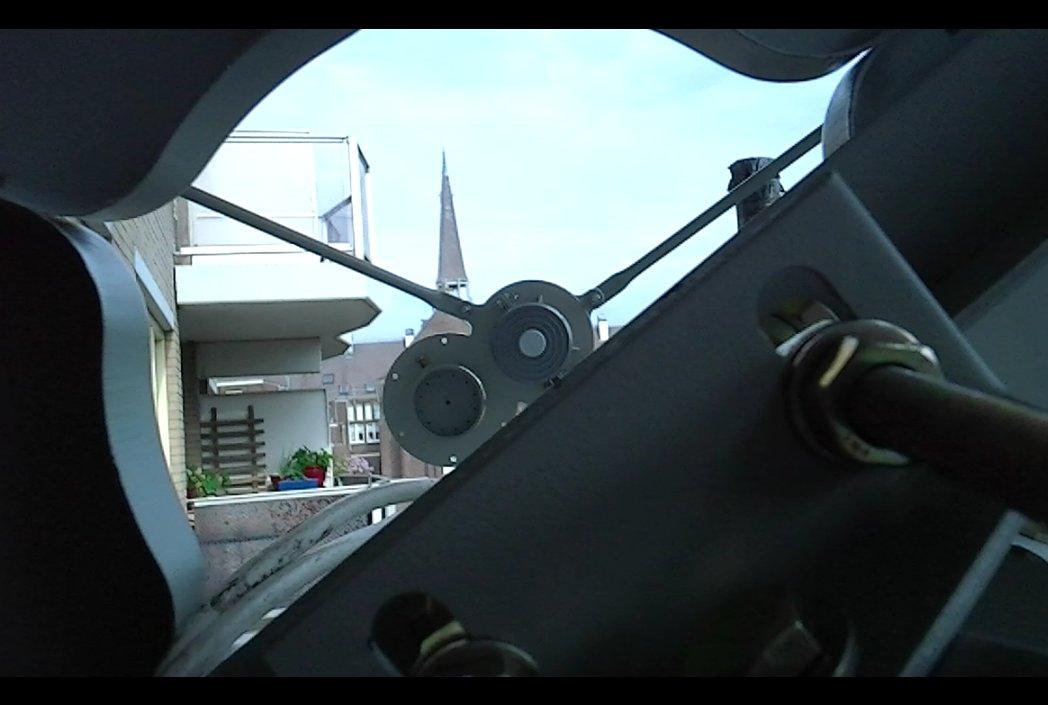

  ik vondt het altijd zo leuk om "door" de schotel heen te kijken waar de satelieten zijn. Het ging mij vooral om wat betreft de satelieten die lager liggen dan 70,5 oost omdat ik dan net een gebouw tegenkom in die richting maar het vreemde is dat ik toch een beetje signaal met fading heb op die frequentie en rees bij mij de vraag of dat door de blokkade van het gebouw komt ofdat ik wel nog net direct zicht heb maar mijn signaal gewoon te zwak is.
Omdat ik op oost vroeger ook op 53º ook nog signaal had en tegenwoordig niet meer , verdacht ik de bomen in die richting .

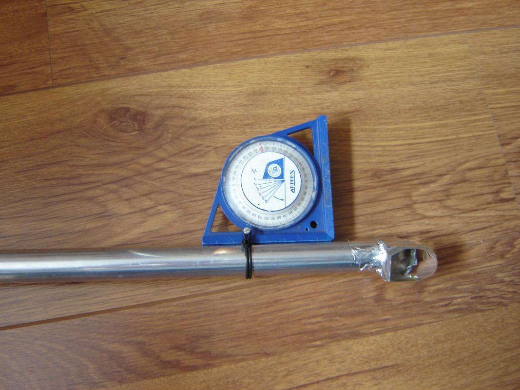

Inschatten van achter de schotel was te vaag , daarom heb ik een buis voor de lens van een bewakingscamera gemaakt en deze onder de juiste elevatie-hoek aan mijn draaibare schotel gemonteerd .
Inderdaad kwam bij Turksat al schaduw in beeld , iets verder vol in het blad .
Nu gebruik ik die buis met een hoekmeter erop en aan de achterzijde een prisma uit een verrekijker zodat je van opzij door de buis kunt kijken .
Ik heb er al een paar keer signaal problemen mee kunnen oplossen door aan de boven en onderzijde van een schotel te kontroleren of er vrij zicht was .
Soms zijn schotels te dicht onder balkons of dak-overstekken gemonteerd , deze Elevatiekijker geeft dan uitsluitsel .

Oh dat is zeker wel makkelijk zo`n kijker en ik zie dat je er een hoekmeter op hebt, dus als het goed is kan je buiten de schotol om dus evenwijdig met de schotel met de juiste ingestelde hoek dan door de buis zien of er opstakels zijn dat is erg makkelijk. :D

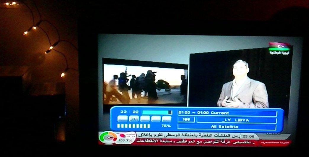

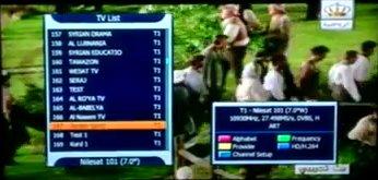

De ontvangst is echt veel beter Arab 30.5 oost komt nu binnen Nijlsat 7 west zowel horizontaal als verticaal. Alleen 60 oost nog niet. Dat moet toch ook mogelijk zijn.
Niet slecht voor een 110cm schotel.

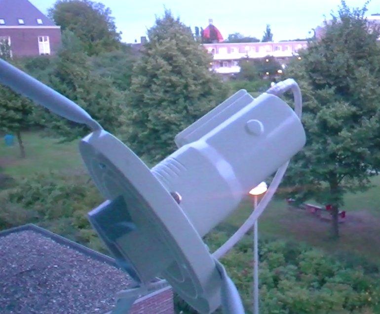

Om op de vraag van HVDH te reageren. Mijn eerste lnb is een Samsung type ????? en er oud
Dan is de MTI lnb echt beter. Op 60 oost ontvang ik niets. Misschien teveel bewolking.
Een andere keer proberen. Een mooi verhaal van Phoenixx vooral door gaan met testen en berichten schrijven. Ik ben nu aan het proberen om de motor SG6100 monster naar Nederland te halen. Het lijk me
wel wat. Zijn er nog mensen met tips altijd welkom.
@ Phoenix , die vision prime focus lnb , is daar de scalaring van te verstellen op de hals van de lnb ?
Ik vraag dat omdat de F/D verhouding van die Jonsa nogal afwijkt , of is die vision speciaal voor die Jonsa gemaakt ?
@trust de f/d verhouding van de eurostar lnb is ook gelijk aan de f/d van de Jonsa Antenne. ik heb even gekeken m.b.t de Jonsa diameter van 180 cm en een schoteldiepte van 29,5 cm en een brandpunts afstand van 68,2 cm kom ik via satlex uit op een f/d van 038 uit. Zoals je weet loopt de f/d van primefocus van min 0.25 tot max 0.45 dus deze waarde zit er netjes tussenin dus dat moet goed zijn. Ook aan de feed van de gegoten lnb kan je zien aan de structuur dat deze de vorm van de adf 120 van invacom enigzinds benadert. Ik heb nog op de doos gekeken en her en der gegoogeld maar kan daar nergens iets over vinden. Ik weet echter wel dat de eurostar lnb meer binnenhaald dan de invacom op primefocus gebied en ben er nu wel achter dat de chinabrave (70 db 0,1 db) vanwege de foute niet te benadere low noise waarde wel een clone lnb moet zijn en dat zag ik later ook met de test rapporten..

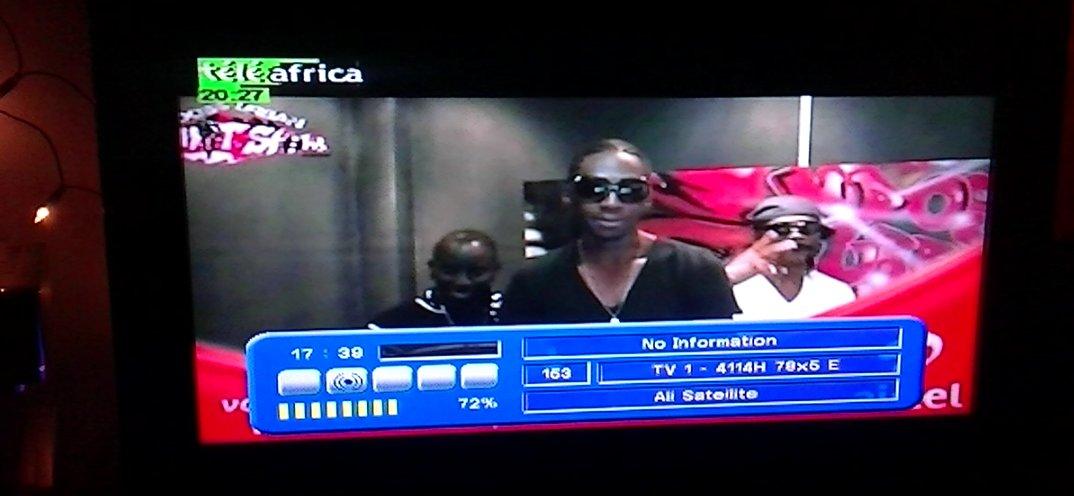

@December20 Wat betreft ku ben ik nog aan het testen geweest en 70,5 oost komt hier nu 78 % standaard binnen. De verdere transponders kan ik wel ontvangen maar ik zie alleen de signaal meter een paar procent bewegen en wat fading als er een vliegtuig langs vliegt in oostelijke richting maar verder niet. Als ik dan de schotel iets verder of terug draai stopt de procenten fading dus er is wel signaal in de juiste richting maar dan alleen heel erg zwak.
Dit heb ik 72 oost en 74 oost en ook 75 oost en alleen s`avonds met helder weer ook op de ku band van Thaicom op 78,5 oost.en als het signaal geblokt zou zijn door het gebouw zou ik dus geen variatie moeten zien en het signaal gewoon strak op de ruiswaarde moeten blijven staan volgens mij ..

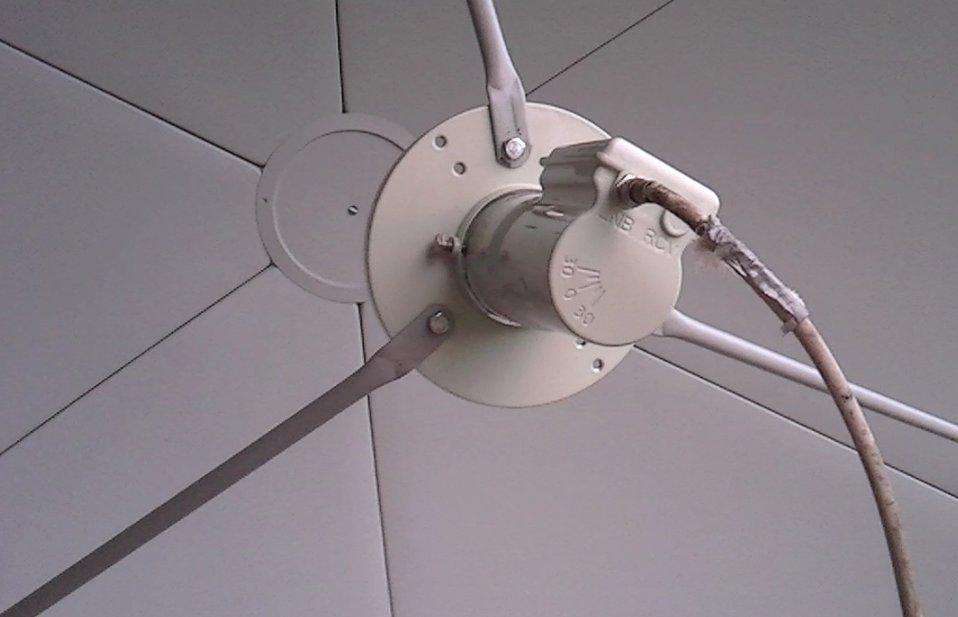

en dan de dielectriche plaat in de sleuf steken zodat deze TUSSEN de staafjes eindigt anders werkt je circulaire polarisatie maar 1 kant op en heb je bijv alleen linksom of rechtsom ontvangst.
Uit eigen ervaring en uit postings op een engels board blijkt dat juist met die plaat (en met mijn "flessen-depolarisator") zo ver mogelijk (zelfs gedeeltelijk buiten de lnb)  vanaf die antennes het beste resultaat verkregen word .
Ik heb die "flessen-depolarisator" helemaal bij de opening zitten en vang zowel links en rechts draaiend .

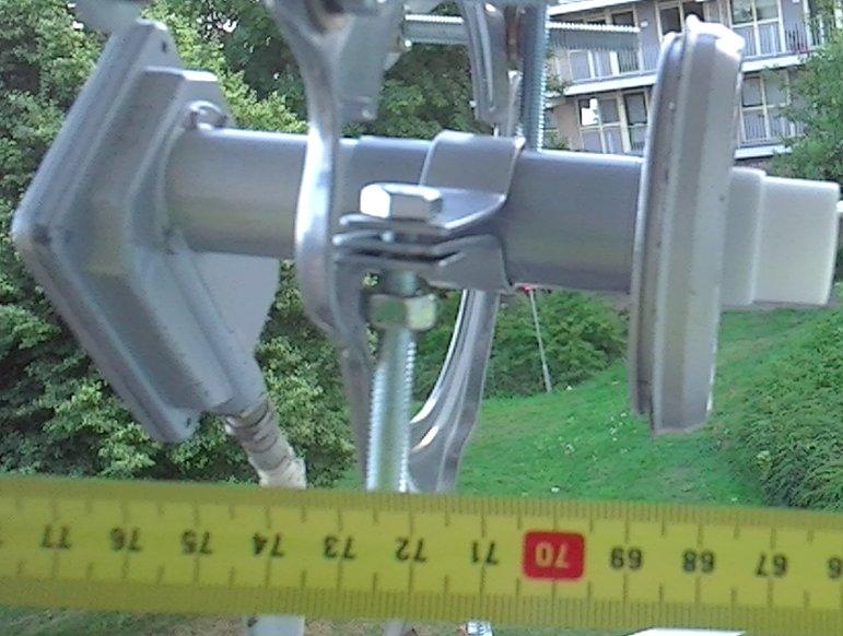

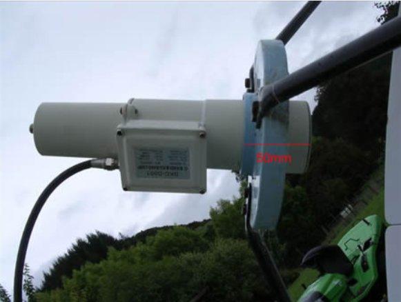

Als je een f/D verhouding van 0.38 hebt, dan is de afstand van de rand van de focal ring (aan de schotel-zijde) tot aan de rand van de LNB 13,2 mm, kan je teruglezen hiervoor: http://www.sat4all.com/forums/topic/329796-c-en-ku-lnb-op-een-triax-110cm/page-14?do=findComment&comment=2175036x
Kijk maar even, ik heb het aangegeven in je eigen foto:
Maar deze afstand afregelen op het sterkste signaal is m.i. het meest nauwkeurig.

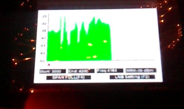

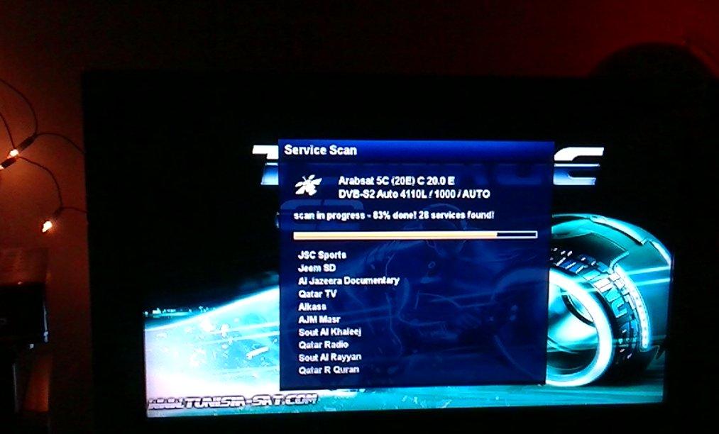

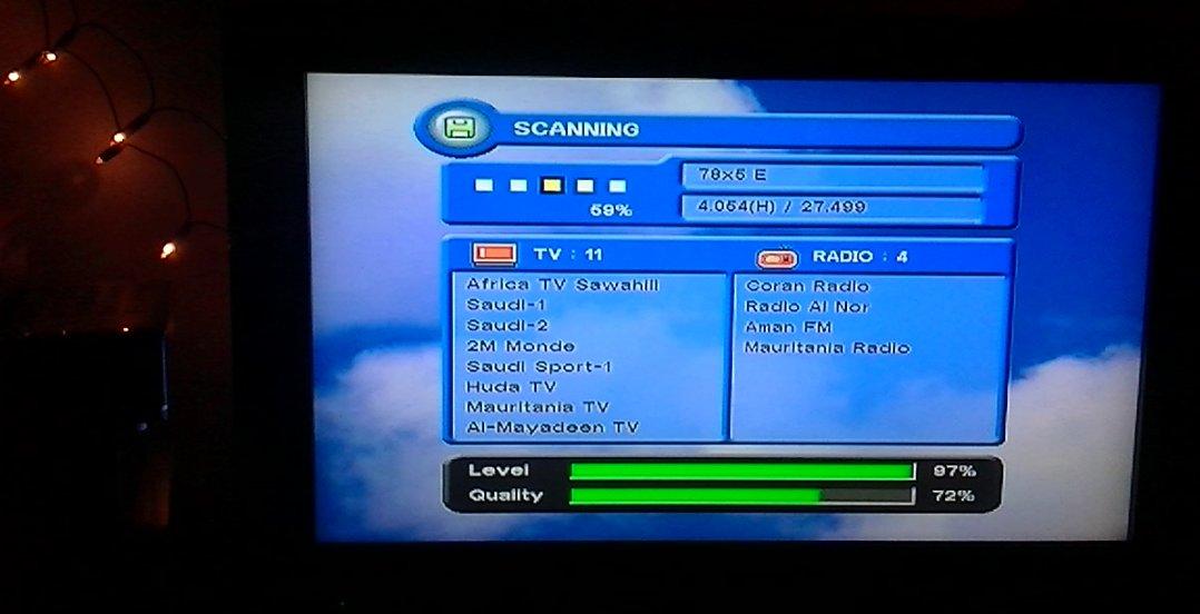

Wat ik niet snap zijn je screenshots van Arabsat 20E. Die zenders die jij op 4054H hebt zitten in werkelijkheid op 3884R en andere screenshot 4110L is in werkelijkheid 4054L. Misschien dat er een LOF instelling nog niet klopt?
In de regel heb je op C-band een LOF van 5150 MHz en wordt de band (3.4-4.2 GHz) reversed omgezet naar de S-band (1750-950 MHz).

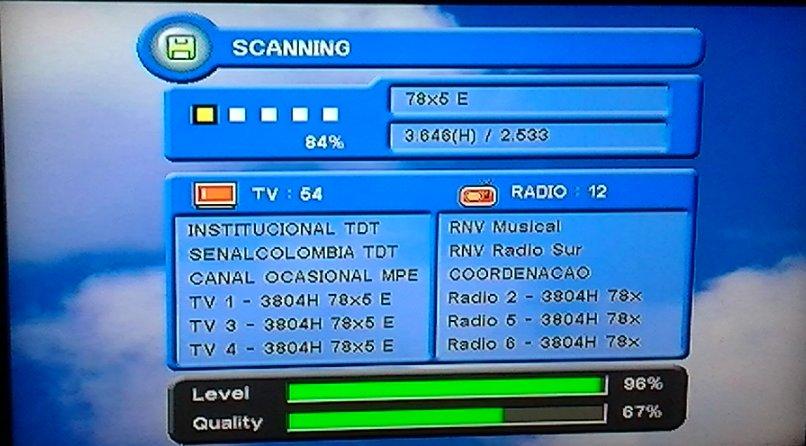

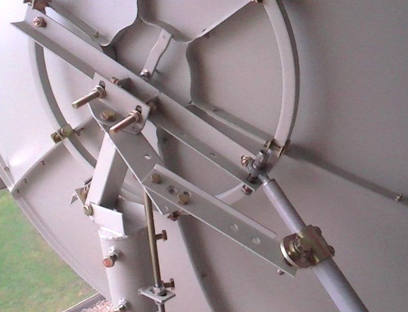

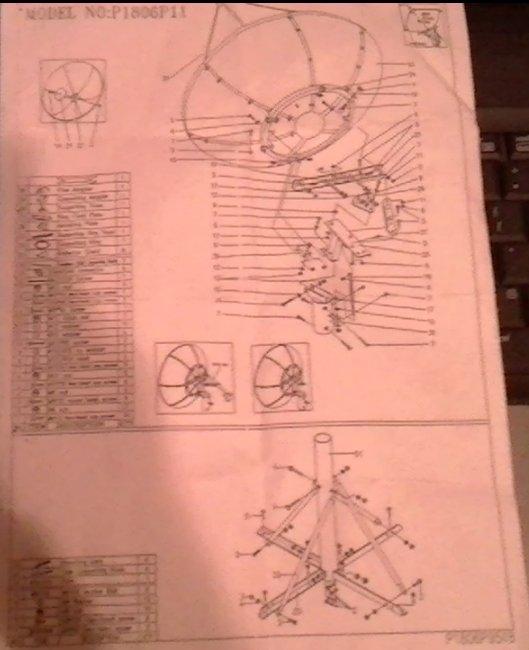

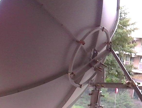

Vandaag ben ik weer verder gegaan met het cband gebeuren en heb als eerste de polarmount veranderd van de oost stand naar de west stand. Dit was best nog wel tricky omdat bij het loshalen van de actuator even goed opgelet moet worden dat de schotel er niet vandoor gaat en dat de actuator niet doorbuigt op zijn aandrijfpunt als deze wordt losgehaald, maar ik heb er een stoel onder gezet zodat hij niet kon vallen en actuator plaat bout voor bout voorzichtig lostgehaald en weer vastgezet op de westkant.
Op het moment dat dit klaar was ben ik gaan scannen en kreeg flink wat transponders binnen in veel richtingen en alles bij ekaar opgetelt heb ik voor de westkant nu ook de pulsenteller actuator richting als maatstaf van oost naar west per sateliet opgeschreven en totaal kom ik nu uit op 25 satelieten voor de cband, niet slecht dus ;)..
Toen heb ik de een van de westelijke satelieten met draaien opgezocht zodat ik signaal op de trimex kreeg en heb toen de kabel op de maxplus 2100 aan gesloten die scant lekker snel en kreeg toen flink wat zenders binnen. Nu is dit een oudere ontvanger dus niet overal heb ik beeld maar het is een mooie indicatie om even snel te scannen op signaal. daarna heb ik de dreambox 7020 HD erop gezet en in het menu cband aangegeven en er stonden al satelieten in die ik al eerder van satbeems heb gedownload en die sateliet xml via linux mc (midnightcommander) gecopieerd naar /etc/tuxbox/ zodat daat de nieuwe frequenties van de laatste update netjes instan. nu weet ik dat je dat ook met een satxml plugin kan doen als je die installeert maar elke keer heb ik dan vastlopers op de box dus deze methode gaat stukkeb beter. wel moet even het enigma herstart worden om de nieuwe sateliet settings te activeren vanwege het inlezen maar dat spreekt vanzelf..
Even later ben ik verder gegaan met het afregelen van de cband lnb en heb eerst aan de achterkand de skewsettings op 0 gezet zodat het 0 punt gelijkloopt met de horizontale hartlijn van de schotel. Toen heb ik 1 zender genomen op de dreambox en ben daarop gaan afregelen totdat ik maximaal signaal had. Het afregelen was alleen lastig vanwege de bevestiging van de lnb met 1 bout (maar) in de lnb houder. Ik vindt dit een zeer slechte goedkope gammele constructie i.p.v 3 draagboutjes getapt zodat de lnb netjes in balans vast komt te zitten en bij losdraaien van de boutjes de lnb makkelijker is fijn af te stellen. Bij cband gaat het om procenten van het signaal en een paar procent kan aardig wat uitmaken voor de zenders die je dan binnenhaalt. :eek:
Op een gegeven moment had ik de zender op maximaal signaal en heb toen een scan gedaan en ik heb nu bijna overal blokvrij beeld op de dreambox, ook heb ik de lnb zo ingestelt dat deze 11 mm van de corotor afzat maar ik had minder signaal dan wanneer ik deze op de 0.38 streep had ingestelt die op de lnb zit als markering. Het dielectriche plaatje wat tussen de h/v sprietjes in de lnb staat heb ik volgens advies zoveel mogenlijk naar voren in de lnb gedaan zodat de plaat tegen het bescherm kapje aanzit. Wel heb ik het kapje met 2 stukjes ductape voor de zekerheid even vastgezet en ik zal de polariser eens gaan maken om te kijken of ik het signaal nog wat kan opschroeven dat zou heel mooi zijn want bij cband tellt elke procent, doe footprints van flysat zien er leuk uit maar zo` hard is het signaal nou ook weer niet .. :P
