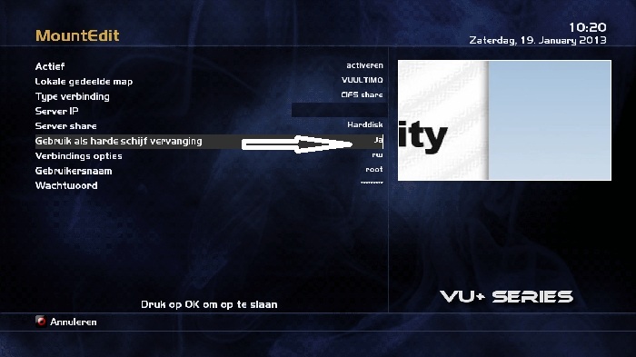

Als beiden aan je netwerk hangen kan je op de Solo2 via netwerkbrowser de Duo vinden. Als je deze als CIFS toevoegd kan je bij "Gebruik als harde schijf vervanging" "Ja" selecteren. Je Solo2 ziet de HDD van de Duo dan Als zijn HDD. Zie afbeelding.
