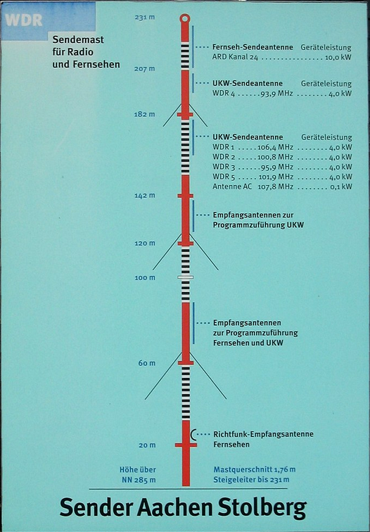

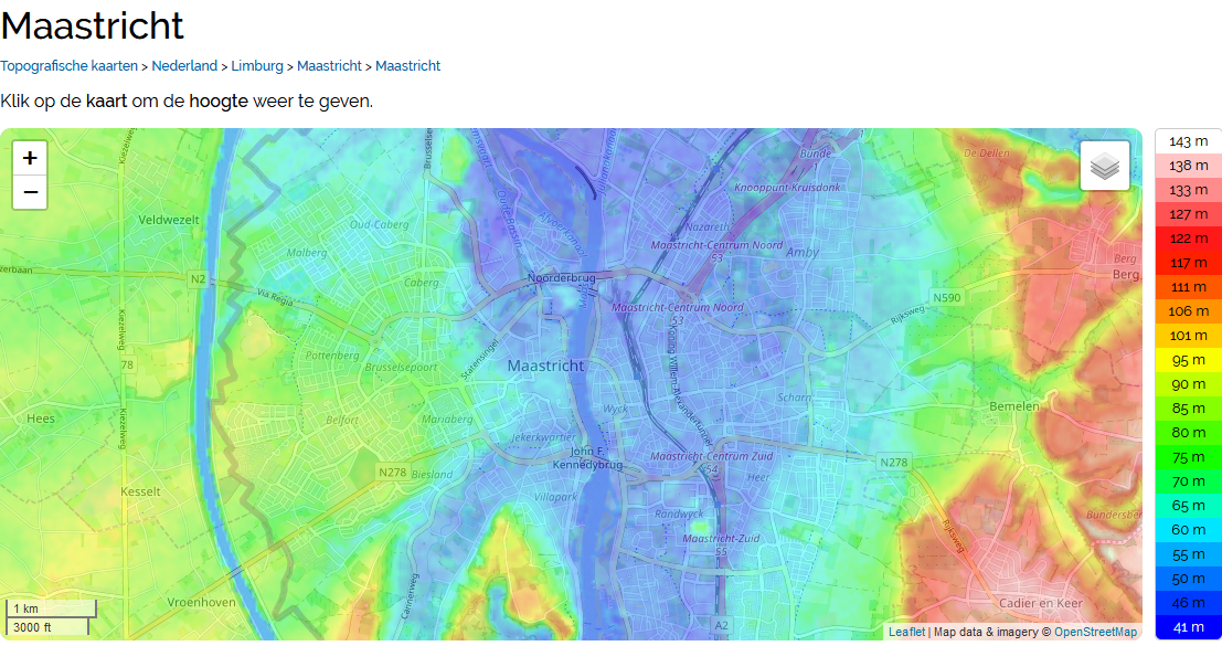

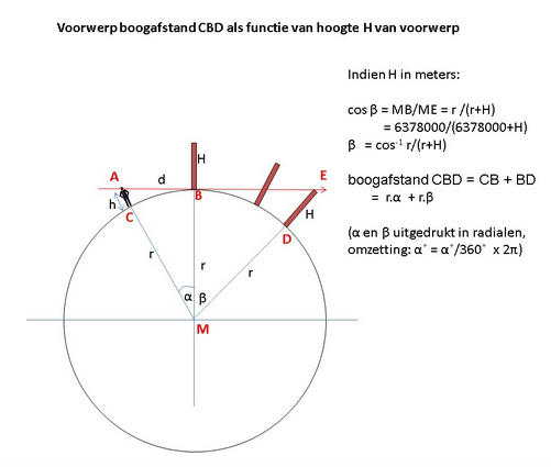

Tonskidutch Geplaatst: 1 juli 2019 Geplaatst: 1 juli 2019 (aangepast) nou dat kan best hoor... https://de.wikipedia.org/wiki/Sender_Aachen-Stolberg NHN is iets anders dan NAP maar dat is maar 16cm. Maastricht op 60 m + NAP hoog en 285 meter in Stolberg is niets tussen mij en de antenne van 20kW natte duim berekening: de antenne heeft meerdere platvorms Betriebsräume: 20 m, 60 m, 100 m, 120 m, 142 m, 182 m volgens bijlage is 142m voor UKW en DVB-T2 dus de 285m + 142m platvormhoogte = 427m hoog ook met de bekende kimduik is een hoger gelegen gebouw zichtbaar (hier enkele voorbeelden) 200 m 53 km 250 m 59 km 300 m 64 km 350 m 69 km indien je het preciezer wilt berekenen is er de trigonometrische berekening betreffende de aardkromming en hoogtemetingen bovendien in Maastricht Noordwest had ik ook al Duitse zender 1 juli 2019 aangepast door Tonskidutch aanpassing hoogte King's Call Phil Lynott
luisteraar Geplaatst: 1 juli 2019 Geplaatst: 1 juli 2019 (aangepast) Je kan natuurlijk gelijk hebben en hoop het. Weet van vroeger in de analoge tv uhf tijd zat zdf op kanaal 21 en was zo goed als niet te ontvangen in maastricht. De duitse tv zender staat / stond in aachen/stolberg 1 juli 2019 aangepast door luisteraar
Tonskidutch Geplaatst: 1 juli 2019 Geplaatst: 1 juli 2019 (aangepast) 30 minuten geleden zei luisteraar: Weet van vroeger in de analoge tv uhf tijd zat zdf op kanaal 21 en was zo goed als niet te ontvangen in maastricht. ik heb er destijds beter TV signaal gehad op de zwart-wit TV dan Lopik, maar dat waren wel andere uitzendvermogens daarom is Maastricht ook vele malen beter geschoold in de Duitse taal en toen ik voor het eerst Kaptän James T. Kirk in engels hoorde op nederlandse TV, hadden we het eerste seizoen al op de ZDF gezien ik zit nu 15m lager dan twee jaar geleden met ontvangst van Aachen Stolberg (maar wel met binnenantenne in beide situaties) volgens bijlage 1 juli 2019 aangepast door Tonskidutch bijlage toegevoegd King's Call Phil Lynott
