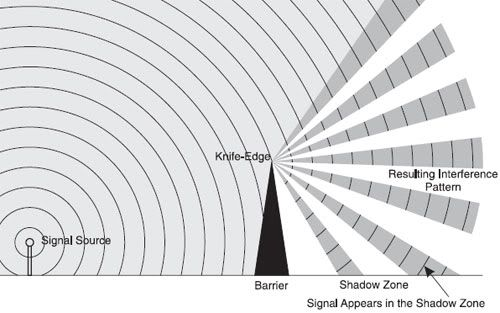

@Drs. IJzerbout, heb je ooit wel eens gehoord van het “schaar effect”?
"Een leven dat niet kritisch naar zichzelf kijkt, is het niet waard om geleefd te worden."
Het “knife edge effect” in het nederlands schaar effect, is een natuurkundig verschijnsel waar bij ontvangst van, bijvoorbeeld, satelliet signalen achter een berg toch nog mogelijk is.
De bergtop buigt dan als het ware het satelliet signaal af onder een beperkte hoek.
Wanneer je je vinger vlak naast een dun straaltje water houd, zie je het straaltje water afbuigen zonder dat er een contact plaatsvindt.
Zo werkt het ook met HF, veelal op hogere golflengten.

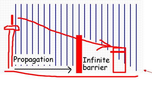

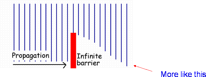

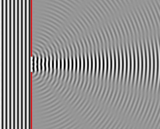

Toch ligt het wat genuanceerder. Bij het knife edge effect is het signaal achter de barrière onregelmatig zoals in de eerste afbeelding te zien is. Nu is dat makkelijk gezegd en getekend maar bekijk de 2e afbeelding maar eens. Hier valt licht door een gat. Je ziet dat de golven in zwakkere vorm afbuigen maar onregelmatig in een interferentiepatroon. In een situatie van het knife edge effect is het dus zeker wenselijk te zoeken naar een plek waar het signaal het sterkst is.
