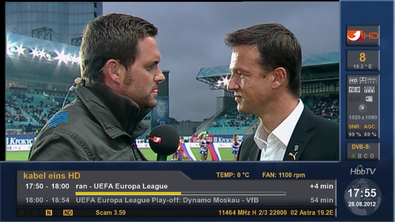

vb. (zie screenshot onderaan)
<convert type="ServiceName2">%O  %F %p %Y %f %M %s</convert>
%O = orbitale positie (bv. 19,2°E)
%F = frequentie
%p = polarisatie (H,V)
%Y = SR
%f = FEC
%M = modulatie (QPSK, 8PSK)
%s = systeem (DVB-S, S2)
%S = volledige satellietnaam weergeven (bv. Astra 23,5°E)
https://github.com/bigroma73/3rd-skins/blob/master/Components/Converter/ServiceName2.py
Bedankt icesat ,dit is helemaal te gek zoals op de foto te zien is ,al deze info.Ik ga er mee aan de slag en laat wel horen als het gelukt is.
